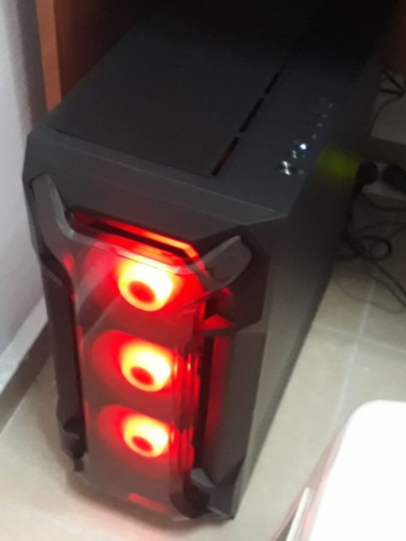

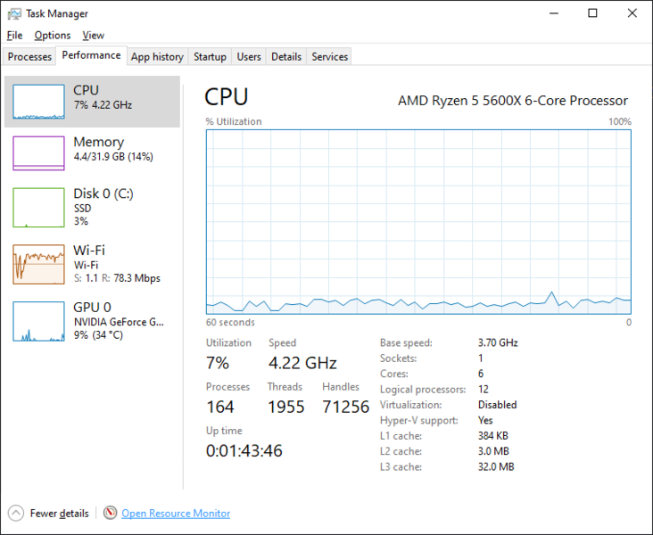

מעדכן שהמחשב וןהמסך שהזמנתי הגיעו היום בבוקר.
מסתבר שהמעבד 5600X של AMD לא תומך ב onboard graphics ולכן חייבים כרטיס מסך ולא ניתן כלל להשתמש בקיים על ה motherboard.
image.thumb.png.87cdaccf59eddb1d067f369ce6d26715.pngimage.thumb.png.f78d40f496037be6b27d021ac37d7f52.png
סה"כ מרוצה, המחשב אחרי הרכבה ומה שנשאר TMS עטפו הכל טוב טוב.
קיבלתי הכל עד לרמת הבורג. הקירור STOCK שמגיע עם המעבד, והקרטונים הריקים.
הבנתי שהגיעו אליהם מעל 700 הזמנות בימים האחרונים והם לא ממש עומדים בקצב ולכן לא "מרחיבים" את המבצעים הקיימים.
אם תכננתם להזמין מהם אולי כדאי לחכות קצת שיירד הלחץ ותחזור זמינות לחלק מהדברים (גם ככה אין מבצעים שווים אצלם כרגע).

אכן במעבדים הנ"ל אין כרטיסי מסך מובנים ולכן היציאות של הלוח לא עובדות, בעתיד יהיה מעניין שיביאו APU חדש מבוסס ZEN3 וכרטיס מסך של RDNA.
איך ההתרשמות מהמעבד?
