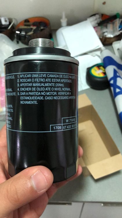

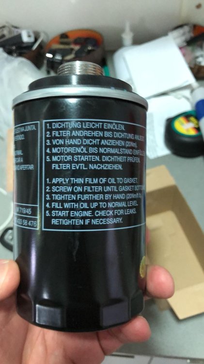

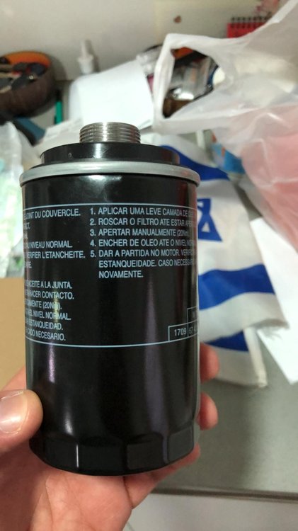

קודם כל אני מתנצל, לא דייקתי בהודעה הקודמת שלי.
על המסנן יש את הלוגו המקורי של VW AUDI.
רשום המק"ט המקורי ובצד השני באחת ההדפסות רשום W719/45.
כמו כן רשום MHO GERMANY.
הנה תמונות-

המשכנו להצליב כמה שיותר מידע מהרשת (משקל וכד') מול הסנן שברשותנו - ונראה שהוא אכן מקורי.
הסנן של TRE פורק. כל השמן נזל ממנו וטינף לי חצי מנוע ואת המגן התחתון. לא נורא, ניקינו והכל בסדר.
בדגם הזה של הסנן של TRE אין גומיה לבנה (אל חזור) בכלל מאחורי פתחי היניקה של השמן. במקורי שקנינו - יש.

איציק המסנן הזה שקנית נראה לי מקורי לגמרי סטיית המשקל שאתה מדבר עליה היא מינורית .
נתקלתי במסננים כאלו מזוייפים לפני כשנה כאשר הזיוף שוקל כ100 גרם פחות אני לא
זוכר במדוייק את המשקל של המזוייף אבל ההבדל גדול .
האותיות MHO זה קוד היצרן הגרמני MANN-HUMMEL והמס 719/45 זהו המקט של MANN למסנן הזה .
דרך אגב גם למסנן הזה כמו כל אלו שמורכבים הפוך בקבוצה יש שני שסתומי anti drain אחד בקו הכניסה
ואחד ביציאה .

דרך אגב כמו שתארת אחד הסימנים הברורים שאתה מפרק מסנן מזוייף
או לא איכותי ששסתומי האל חזור לא עובדים בו זו העובדה שבזמן הפרוק
כאילו מתפוצץ לך רימון שמן ומלכלך לך את כל האיזור מה שלא קורה עם מסנן
תקין שכן כל השמן לכוד בתוכו ולא נמצא בתהליך של זרימה וריקון חזרה למנוע .
