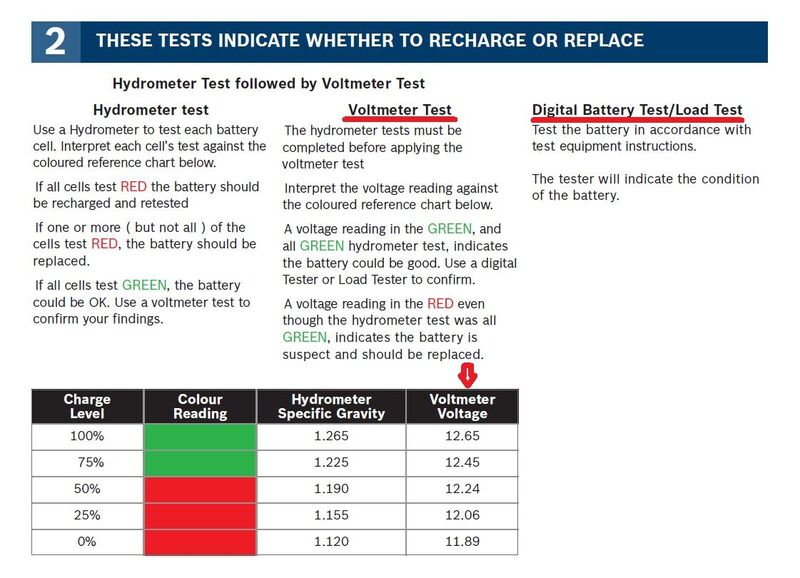

זה מצבר אטום והמתח שלו ב100% אמור להיות 12.89v.

ולגבי הטבלה ששלחת, זה מראה שהמצבר שלי עכשיו ב 50% קיבולת, מה זה אומר ?  מטען מצברים יכול להביא אותו בחזרה ל 100% ?

המצבר אינו אטום לכן הטבלה הימנית נכונה. ראה מידע של ייצרן המצברים בוש בנושא.
הכי חשוב לבצע את הבדיקה לאחר שמצבר היה במנוחה לפחות שעתיים ללא טעינה/פריקה וכבל המינוס מנותק.
