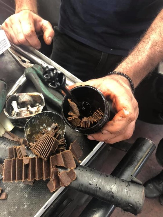

ראו מה קרה למסנן שמן חליפי נחות ברכב שהגיע אלינו לטיפול.

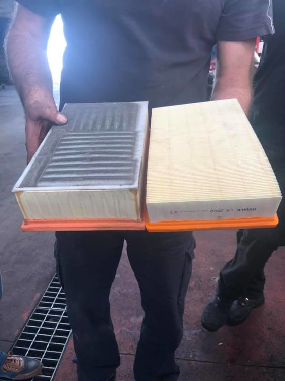

וגם שמו לו מסנן אוויר חליפי נחות לא מתאים בכלל
[ATTACH=CONFIG]516391[/ATTACH]
[ATTACH=CONFIG]516392[/ATTACH]
אני זוכר שנתקלתי במקרה כזה [באוקטביה] שנוגע לפילטר אויר שהגיע קטן\גדול מדי [לא זוכר מה היה המקרה], אחרי שבדקתי לעומק מסתבר שבארץ מוכרים פילטרים לאקלים קר לרכבים האלה.
לא יודע אם זה מה שקרה פה אבל זה מקרה שאני נתקלתי בו.
במקרה זה, זה לא העניין. המסנן השמאלי גם שונה מבחינת המידות, מה שלא אמור להיות.
זאת אומרת שלקחו משהו בעל מידות תואמות ברוחב ובאורך (במקרה הטוב) ואז הכניסו לבית המסנן בכוח.
לא ייאמן.
הזול עולה ביוקר
