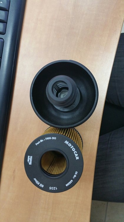

לא יודע איף זה בנוי בפולקסווגן, בפיז'ו/סיטקואן עם פילטר שמן פנימי (זרת אומרת מחליפים רק את קרב הסינון) יש מנגנון שדואג לריקון בין המסנן ברגע שמוציאים את המסנן.
כשמוציאים את הפילטר ברור שהשמן ירד, אבל לפני שמוציאים אותו גם אין שמן (לפחות ממה שראיתי).
יכול להיות שהשמן יוצא כבר כשמבריגים את המכסה החוצה.
כן, כשמבריגים את המכסה החוצה השמן מתרוקן מבית המסנן.
בפיז'ו בזמן שהפילטר עולה למעלה יחד עם המכסה, נפתח פתח ניקוז שמן.

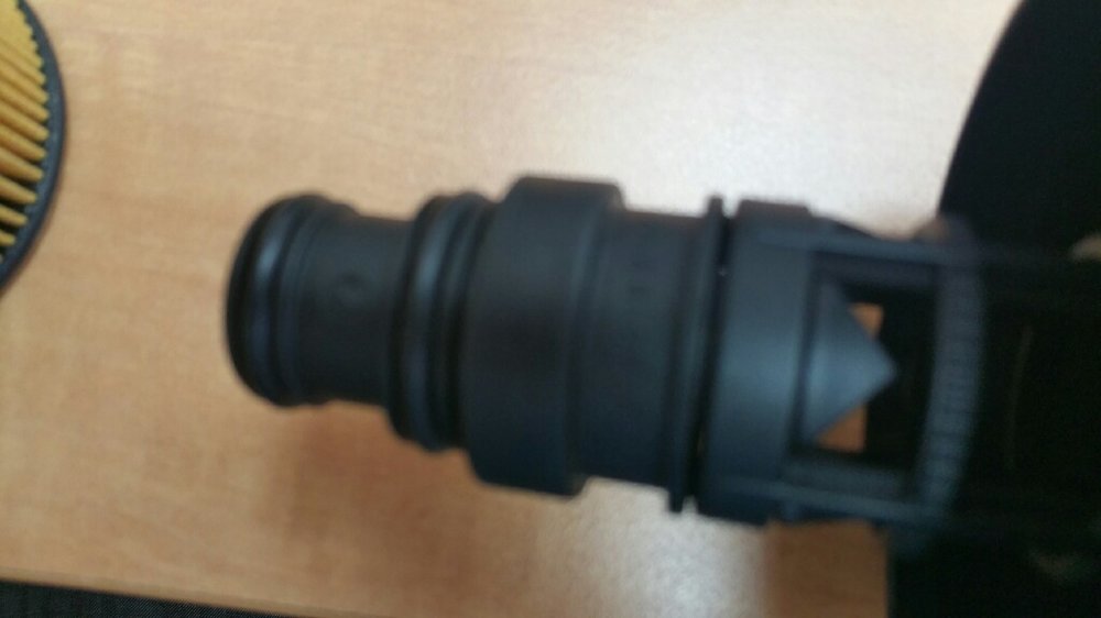

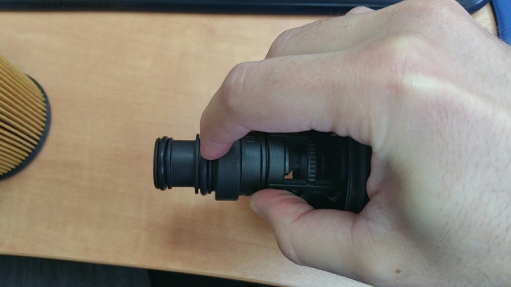

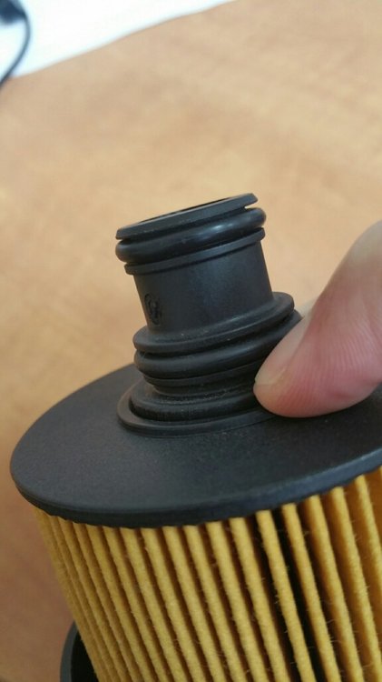

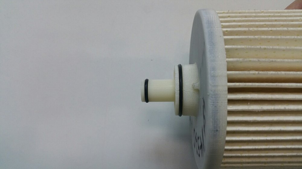

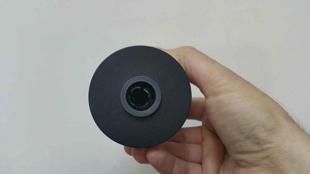

יש כמה אופציות,
אחת היא מה שבוקי ציין, שנייה לעיתים הניקוז מגיע מפתיחת הבית, לרוב זה ממשיכת המסנן. יש כמה אופציות: אחת כאשר האטם מולבש על המסנן ואחת שזה חלק מהמכסה של הבית. כמה תמונות להמחשה.
מסנן שהוא עצמו מכיל את אלמנט האטימה וברגע שמושכים אותו יש ניקוז לעוקה - ולכן יש קודם להחליף מסנן ורק לאחר מכן לרוקן שמן מהעוקה למרות שזו כמות די זניחה.
מסנן שמכסה הבית שלו פונקצינאלי ומכיל גם מערכת כפולה למניעת ניקוז וגם שסתום מעקף.
יש גם גומיה שמונעת נזילת שמן מהמסנן מטה למוט.
בעת פתיחת המכסה חלק מהשמן יתנקז אבל רק עם הוצאת המכסה לגמרי עם המסנן יחד, כל השמן יתנקז.
גם פה, עקרונית, יש להחליף קודם את קרב הסינון ואז להתקין חדש, לסגור ולעבור לניקוז שמן מהעוקה.

בפיז'ו הפילטר יוצא עם מכסה יחד, ברגע שמבריגים את המכסה החוצה נפתח פתח ניקוז שבמצב רגיל סוגר על ידי ה"רגל" של הפילטר.
[ATTACH]516347[/ATTACH]
כן, כמו שרמתי מעלה זה מהסוג שיוצא יחד עם המכסה של הבית - לצערי לא היה לי מסנן כזה להדגים...אבל מה ששמתי בתמונות מעלה גם מוציא את המסנן על אותו עקרון

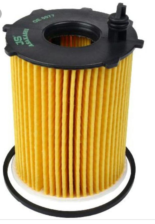

שאלה לאלו שמתחזקים מותגי VAG, מאיפה פלוני יכול להשיג מסנן מקורי ולא מצ'מפיון מוטורס ולהיות רגוע כי לא קיבל חלק מזוייף?
לא תצא מקופח גם בפג'ו סיטרואן יש זיופים בדיוק המסנן שאתה משתמש.
MAHLE_Aftermarket_Counterfeit_Information_0119_EN.pdf
זו סתם תמונה רנדומלית מהאינטרנט של מסנן חליפי.
אני לא משתמש בכאלה. רק רציתי להראות את הרעיון.
