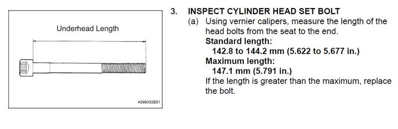

דרך אגב בספרות אחזקה של רכבים מסויימים הייצרן כותב במפורש שניתן להשתמש בברגי TTY פעם נוספת כול עוד הם לא התארכו מעבר למידה
מסויימת (מדובר על ברגי ראש מנוע).
ראה דוגמא ברגים לראש מנוע של טויוטה יאריס. הייצרן מאפשר להשתמש שוב פעם באותם ברגים כול עוד הם לא התארכו מעבר ל-4 מילימטר מהאורך המקורי.
** בכול מקרה אם אתה קונה ברגים חדשים ולא מהדק אותם עם טורקמטר ייעודי אז לא עשית כלום.
