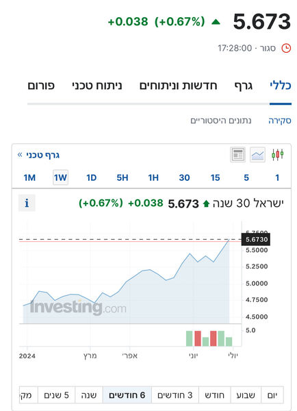

אם נחזור רגע לדיונים על הכיוון של שוק הנדלן, השוק לא מאמין כרגע בכלכלת בעזרת השם ותשואות אגח עולות. זה עוד מכשול שעומד בפני מי שרוצה לקחת משכנתא עכשיו (הבנקים יצטרכו לייקר את הקלצ).
האם זה ירחיק עוד קונים מהשוק?
