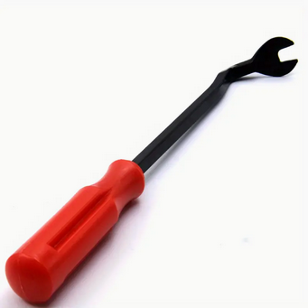

  12. איזה סוג קליפסים אלה ? יש את גרסת הבורג שיש להבריג עם מברג את הבורג החוצה ואז לתפוס את התושבת. יש גרסת תושבת עם כפתור קטן במרכז שיש ללחוץ עליו ואז לתפוס את התושבת עם הכלי הנ"ל. ויש כפתור בגודל מלא שיש להוציא אותו עם הכלי ואח"כ להוציא את התושבת עם הכלי, הנה סרטון:
  13. אספת את שמן הגיר והחזרת אח"כ ? או שהוספת שמן חדש ? יש כלי בשביל הקליפסים מפלסטיק: Car Fastener Removal Tool
