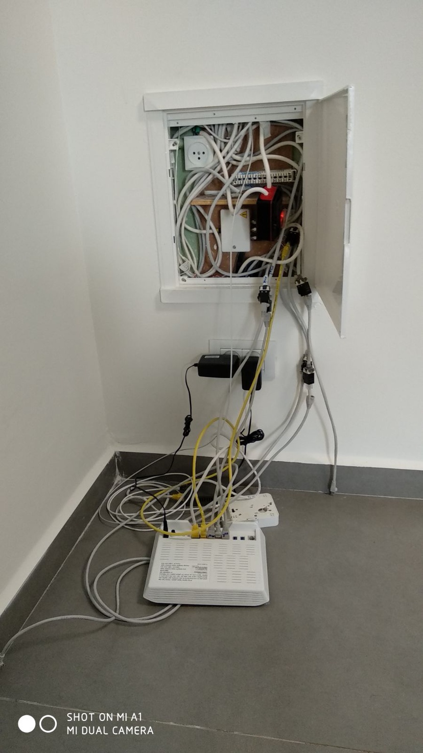

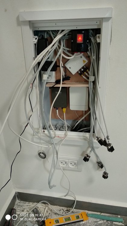

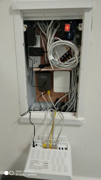

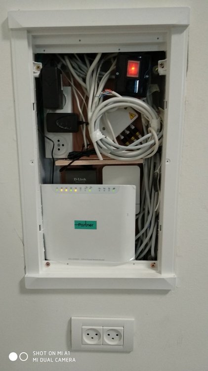

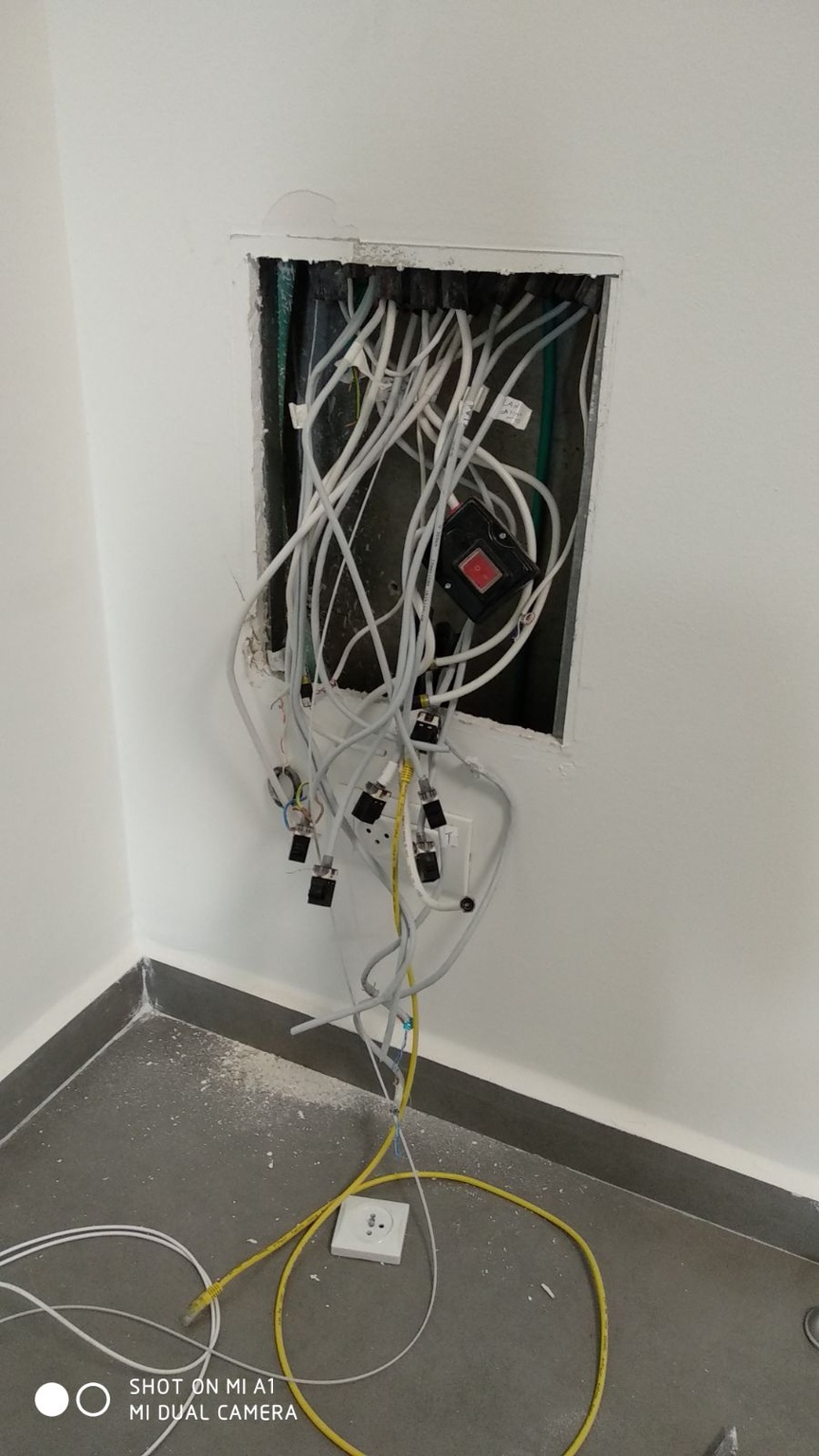

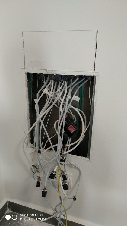

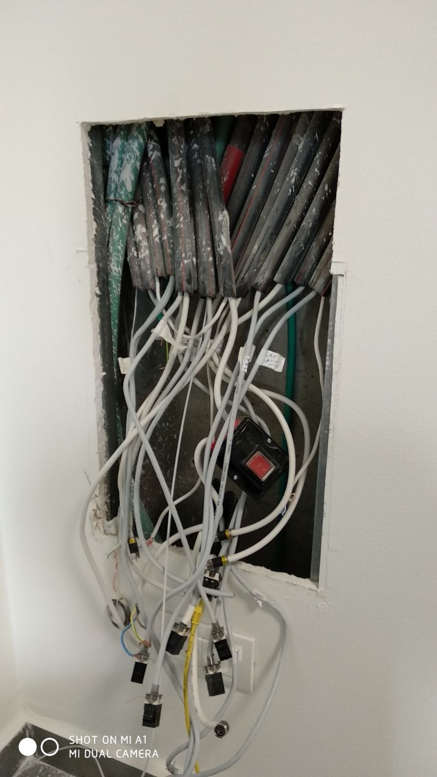

לציין שכבר אין מקום בארון תקשורת מאחר והשקע של הסיב + המתאם + הראוטר וכל מה שהיה שם קודם לכן, פשוט פוצצו את הארון תקשורת ואין סיכוי להכניס את הכל לשם (קודם לכן הראוטר היה יושב במקום אחר בבית + כבל ישיר לסוויץ שהיה בארון תקשורת.

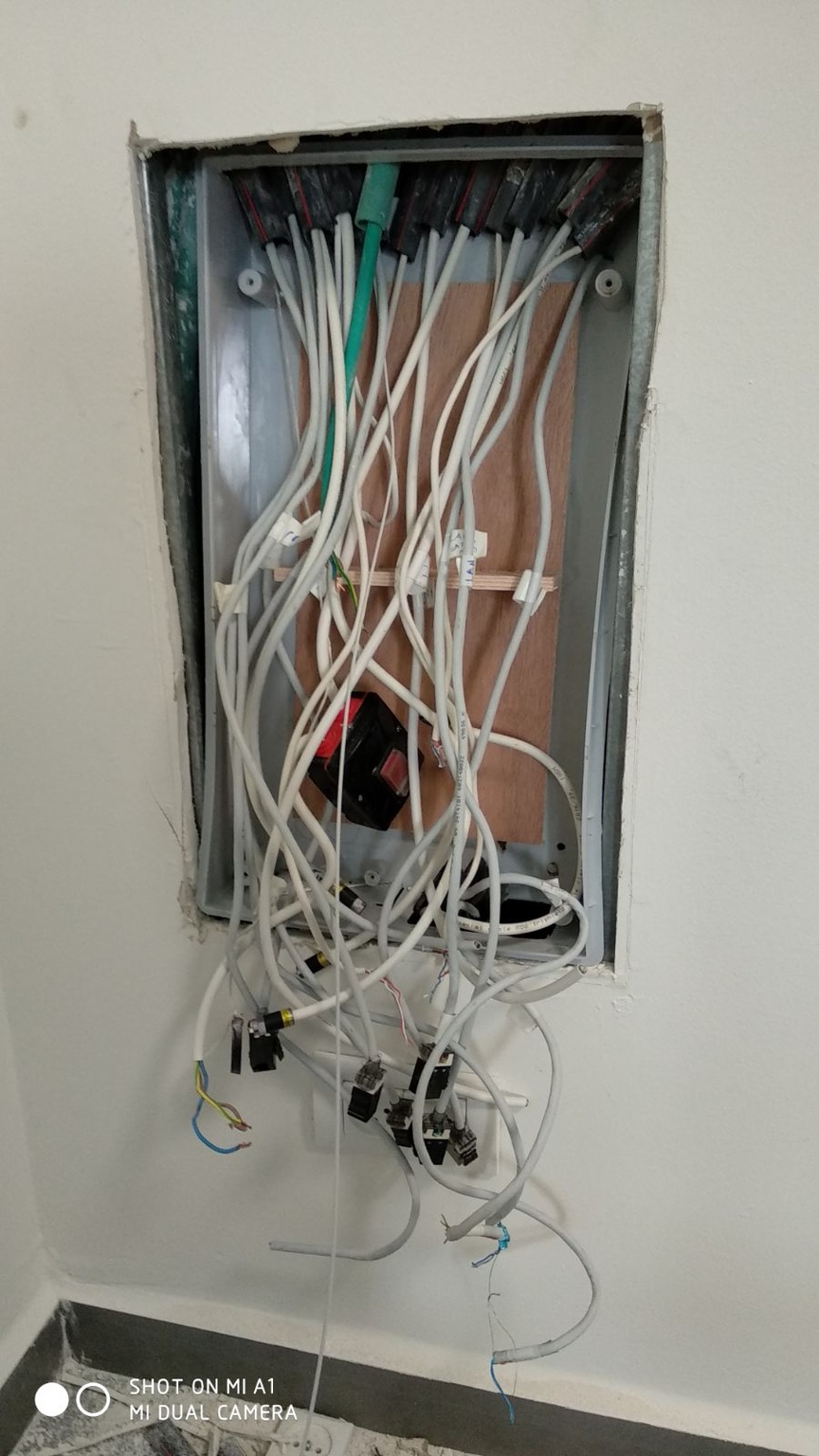

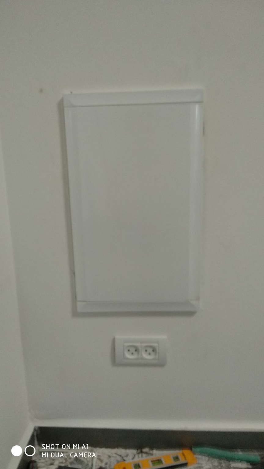

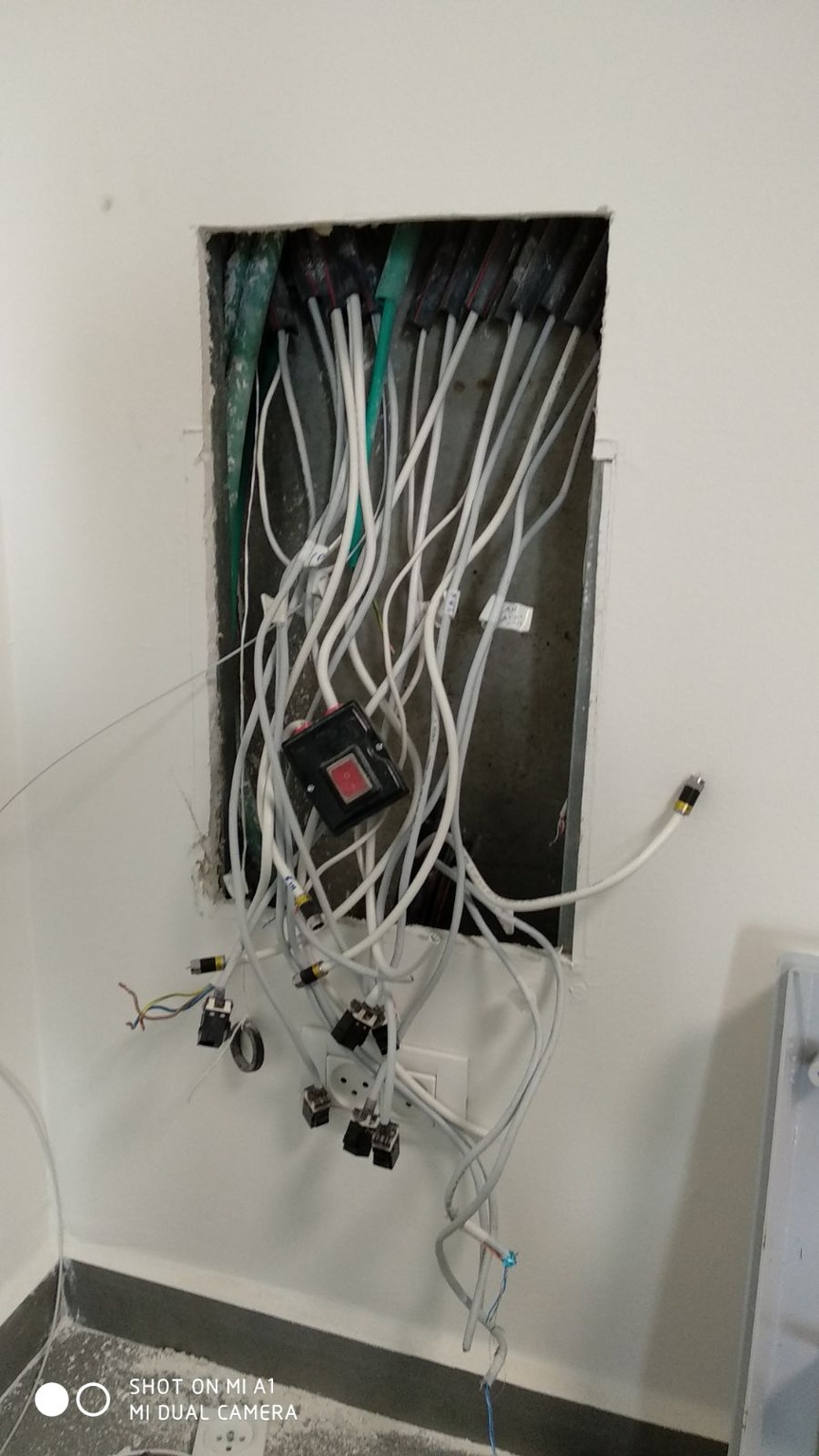

אז... הלכתי היום לטמבוריה הקרובה שלי, רכשתי ארון תקשורת גדול יותר, ויצאתי לדרך בניסיון להשיג יותר מקום לכל השיט הזה בתוך הארון...
