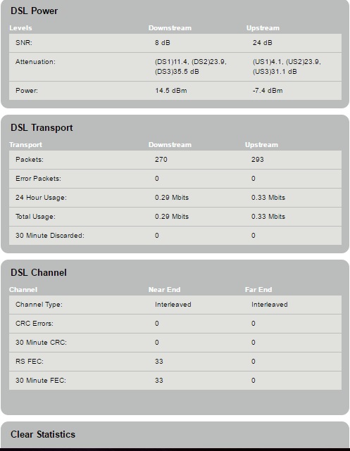

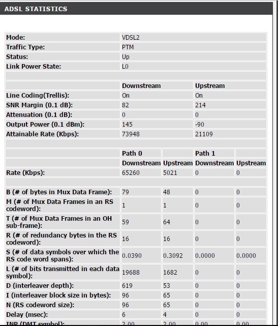

איציק ה SNR (הרעש על הקו) שלך בתשתית הוא בסדר כ 14DB בקו העולה. עפ"י בזק כל מה שמעל 16DB הוא תקין.
פרמטר נוסף הוא ה -Attenuation הוא ערך ההנחתה של עוצמת הקו אצלך היא בינונית 35.6DB כלומר אתה מרוחק מה MSAG.
כל 15DB שקול למרחק של כקילומטר מה MSAG.
בהמשך להודעה הקודמת -
הנה צילום מסך של ה C1000A ושל D-LINK. חוברו אחד אחרי השני.
האם לדעתך יש הבדל מהותי בנתונים שהם מציגים ?

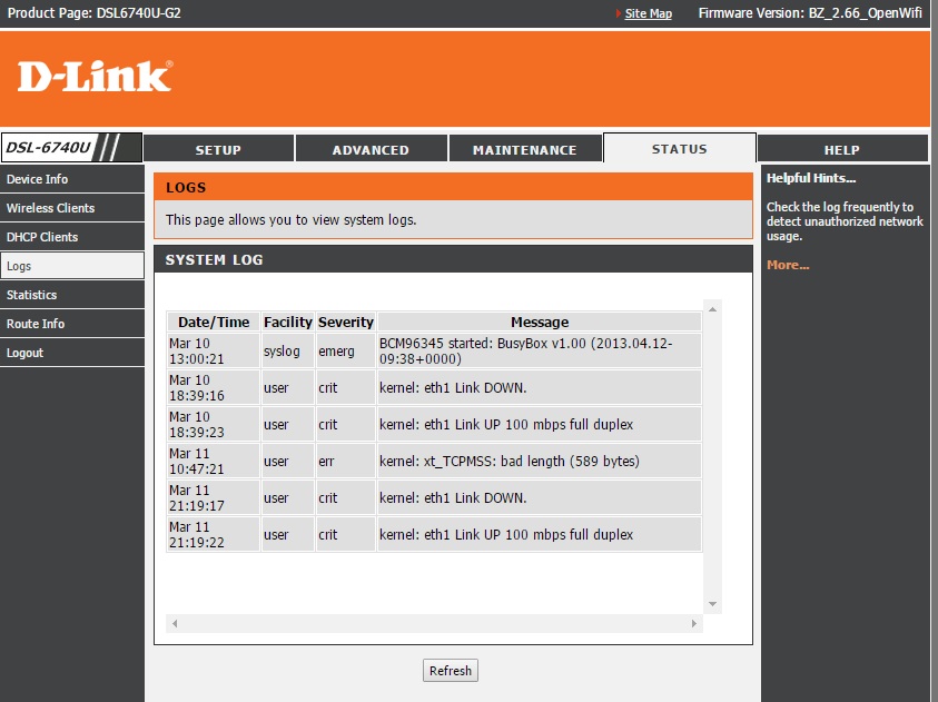

הפעלתי את ה LOG במודם ואיפסתי אותו (השעה היתה 13:00 בצהריים).
כפי שניתן לראות, באותו היום ב 18:39 בערב היה ניתוק וחיבור מחדש, ניתוק מאוד מאוד קצר.
לא ברור לי אם המודם של DLINK מסוגל להתחבר כל כך מהר, אבל הדיווח ב LOG נראה מאוד טוב ויעיל.
יותר מיממה לאחר מכן, (יממה + 3 שעות) - מופיע עוד ניתוק. גם הוא דיי קצר יש לציין. מדובר ב-5 שניות בין זיהוי הניתוק לזיהוי חיבור מחדש.
בניגוד לפעמים קודמות, לא מורגשת שום בעיה או תקלה בגלישה במכשירים שמחוברים בבית - זאת בניגוד לניתוקים התכופים שהיו ב ACTIONTEC וכל אחד כזה גרם להשבתה של 2-3 דקות לפחות עד זיהוי מחדש של ה VDSL והתחברות לאינטרנט מחדש.
אני *לא חושב* שהחלפת הכבל בין הארונות תקשורת תרמה למשהו - כי קודם לכן ראיתי שתדירויות הניתוקים פחתו באופן משמעותי עם המעבר ל D-LINK.
מה אומרים המומחים ? יש למה לשאוף מעבר לזה ולהמשיך להציק להם ? או להשאיר את המצב AS IS ?
