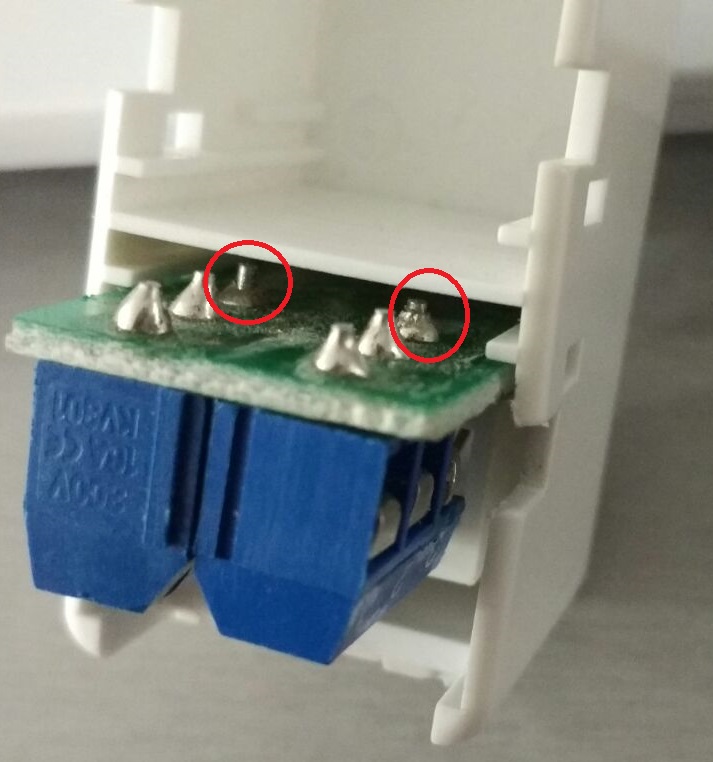

בהמשך לחקירת הניתוקים האקראיים בתשתית ה VDSL, נמצא ממצא חדש: הלחמות קרות בהדקים של שקע הטלפון ! (מצ"ב תמונה).
העניין התגלה תוך כדי פירוק והרכבת החוטים בשקע מחדש - ואז לפתע ההדקים עצמם הסתובבו (אמורים להיות מקובעים בהלחמה).
השקע הוחלף בחדש תקין - הבדיקה ממשיכה.
