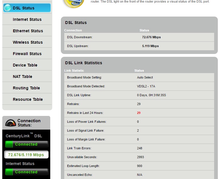

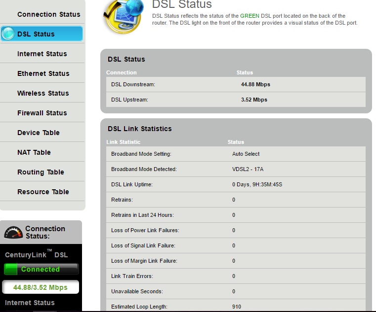

חוזר לעדכן: התקשר אליי הנציג ואמר שהבדיקה שביצעו לאינטרנט בארון תקשורת היתה בסדר.
הסברתי לו שוב שזו בעיית ניתוקים כל 30-60 דקות.
הוחלט בינתיים שיורידו את המהירות ל 40 מגה ונבדוק.
חזרתי הביתה ומצאתי שהחיבור אכן עומד על 44 מגה ביט והסשן האחרון "חי" רצוף כבר מעל 5 שעות (!!) - זמן שיא לחיבור ללא אף ניתוק.
יש למישהו תובנות בנושא ?
שווה לנסות מודם אחר ?

אייל, אני אתן להם הזדמנות ובמידה ולא נצליח אז כנראה שזה מה שנעשה.
נכון לעכשיו - מהרגע ששונמכה מהירות הגלישה - החיבור עם 0 תקלות כבר כמה שעות טובות (Retrains = 0)

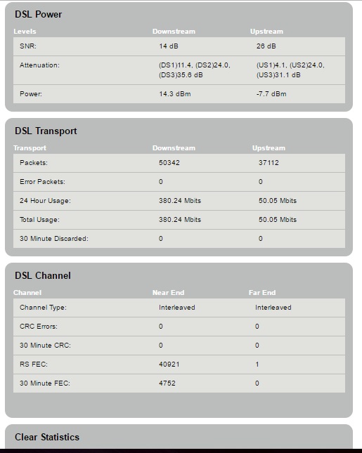

איציק ה SNR (הרעש על הקו) שלך בתשתית הוא בסדר כ 14DB בקו העולה. עפ"י בזק כל מה שמעל 16DB הוא תקין.
פרמטר נוסף הוא ה -Attenuation הוא ערך ההנחתה של עוצמת הקו אצלך היא בינונית 35.6DB כלומר אתה מרוחק מה MSAG.
כל 15DB שקול למרחק של כקילומטר מה MSAG.

3. משהו מוזר - אני מסתכל עכשיו על ה MODEM UP TIME ואני רואה שהוא רק על שעתיים וחצי.
זה מאוד לא סביר כי הייתי כאן מאחה"צ ולא היה שום איפוס יזום שלי או הפסקת חשמל.
בנוסף - מופיעים כבר 3 חיבורים מחדש (RETRAINS) בשעתיים וחצי האלו.
אני אמשיך עם התוכנית של הצלבה עם מודם אחר ו/או העברת המודם לארון תקשורת הדירתי - ואחזור לעדכן.
