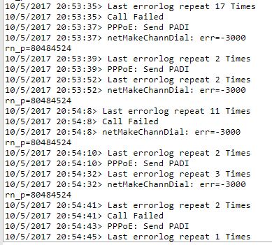

מתעלק על השרשור כדי לא לפתוח חדש.
לאחרונה (שזה חודשים רבים :roll:) אני סובל מניתוקים באינטרנט, שהלכו והחמירו עד לרמה בלתי נסבלת (כלומר שהאשה והילדים מציקים לי על זה).
אנחנו מחוברים לנטויז'ן דרך בזק ADSL, מהירות 15 מגה בבזק ורק 5 בנטויז'ן (כן, לא הפריע ולא היה צריך יותר).
כשהחלו הניתוקים, חשדתי במודם (TNN עתיק בן 10 שכבר תיקנתי בהחלפת קבלים). החלפתי לראוטר שכולל מודם (משומש) ולעוד אחד, אך ללא שיפור.
היום עשיתי מבצע. החלפתי את הראוטר בחדש, TPLINK 300M, כולל ADSL כמובן. כמו כן, ניתקתי את כל נקודות הטלפון בבית (היו מעל 15, זימבר אותי החשמלאי לפני עשור...) והשארתי שתיים - אחת לאזעקה+ראוטר, ואחת לטלפון הקווי היחיד בבית. חיברתי מחדש את האזעקה דרך פילטר ADSL (היתה מחוברת ללא), והטלפון גם כן מחובר דרך פילטר.
בינתיים, לא ראיתי שום ניתוקים ממש (כלומר, אין חיבור אינטרנט) אבל אני לא בטוח אם הכל תקין.

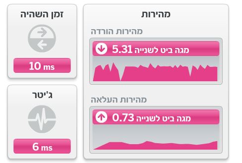

כשאני מריץ בדיקת מהירות באתר של בזק למשל, אני מקבל מהירות ממוצעת של קרוב ל-5 מגה (לפני השינויים האחרונים קיבלתי לפעמים 2-3 מגה), אבל הגרף לא "אחיד" ויש בו "עמקים".
[ATTACH=CONFIG]494813[/ATTACH]

בלוג של הראוטר, אני רואה כל דקה - שתיים את השגיאות הבאות (אבל, כאמור, בלי ניתוקים מורגשים):
[ATTACH=CONFIG]494815[/ATTACH]

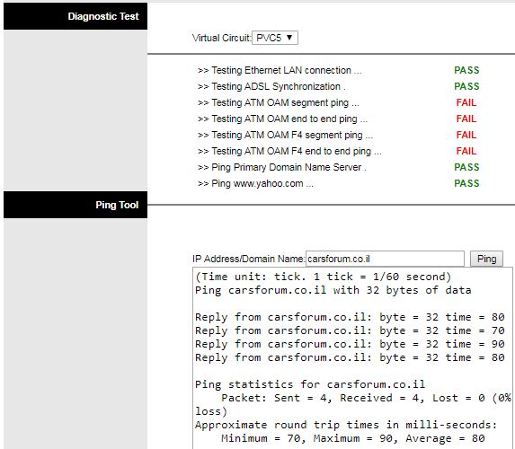

הדיאגנוסטיקה בראוטר נותנת את התוצאה הבאה:
[ATTACH=CONFIG]494816[/ATTACH]
האם המצב תקין? האם להציק לבזק?
יש לך הרבה רעש על הקו.
ברשת ראיתי ש SNR מעל 10 נחשב תקין (ואני על הסף). האם 16 זה מספר רשמי? להרים טלפון לבזק ולהתלונן שיש לי 10 בלבד?

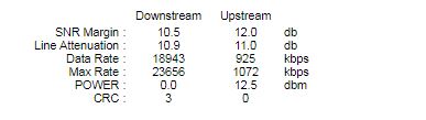

מתעלק גם כן, כל פעם שיש שיחת טלפון בבית הראוטר מתנתק (מציג כאילו יש אינטרנט אבל בפועל אין), וכלום לא עוזר עד שאני לא מכבה ומדליק מחדש.
הוצאתי מהראוטר את הדו"ח הבא רק שאין לי מושג מה בפועל זה אומר ומה עליי לעשות.
אשמח לתרגום.[ATTACH=CONFIG]494818[/ATTACH]
יש לך מיקרו פילטר על כל קו פעיל?

לפני שאתה חורץ גורלות, קודם כל תנתק את הכל מהקו טלפון וחבר רק את המודם ADSL ללא שום פילטר.
הרץ את הבדיקות מחדש ותבדוק אם יש או אין שיפור. משם כבר יהיה קל יותר להתקדם.
היה לי, אבל כשיש לי מיקרופילטר על הקו שאליו הטלפון מחובר אז הראוטר בכלל לא מתחבר.
רק כשאני מחבר אותו ללא מיקרופילטר אני מצליח לקבל אינטרנט.
יש לי בסך הכל את הכניסה לדירה שאליה מחובר הראוטר וקו אחד שאליו מחובר טלפון. (בכניסה לדירה מחובר מיקרופילטר)
