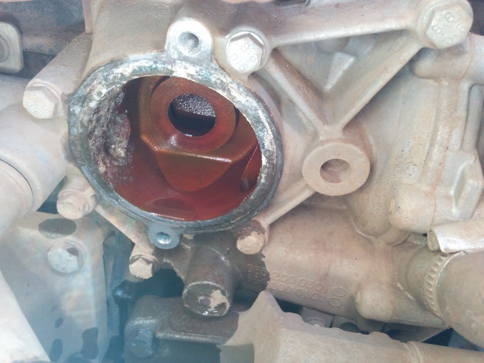

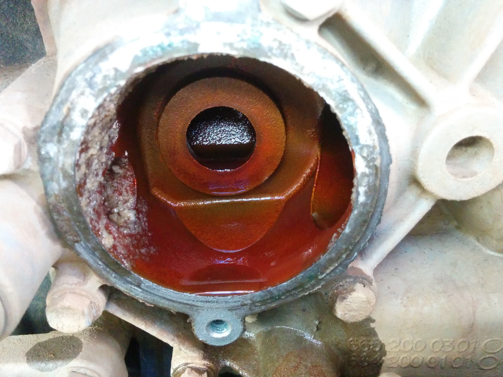

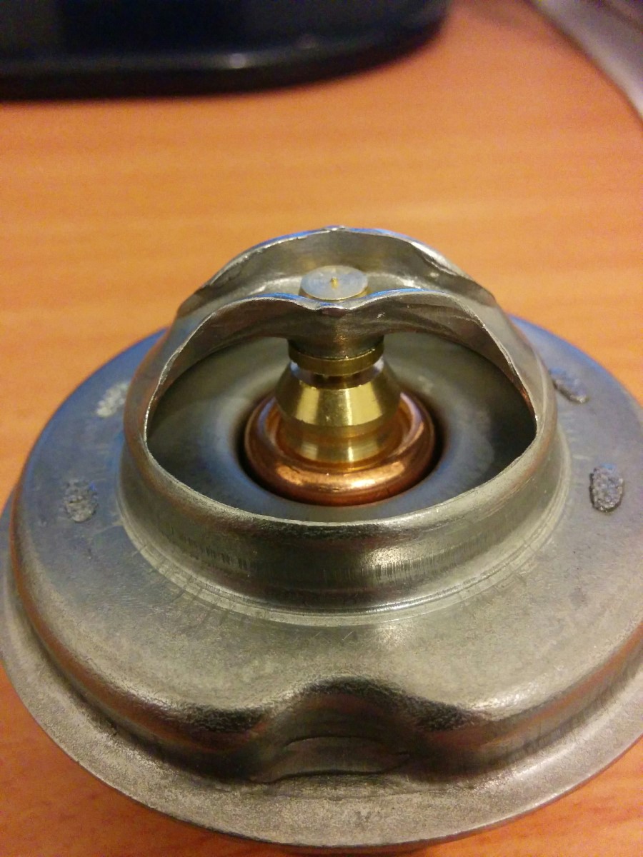

הקפצה וכנראה הפתרון לבעייה:
כמעט חודשיים אני נוסע עם מתאם OBD ותוכנת Torque על מנת לנתר את הטמפרטורה ובעיקר לנסות ולתפוס את התקלה על חם (או קר, סטגדיש).
אז לא, לא הצלחתי לתפוס אותה, אבל עם הממצאים שהתקבלו, נבירה בפורומים מתמחים ובעיקר שיחה אחת עם "מאסטר" לססאניאנג כנראה שעלינו על הבעייה.

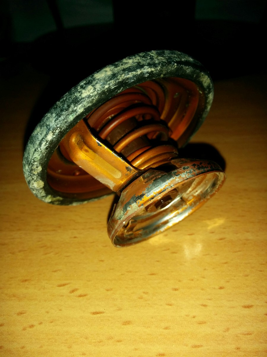

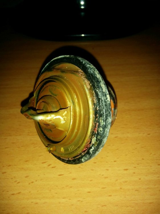

1. הטמפרטורה נעה סביב ה 75 מעלות, שזה בערך 10 מעלות פחות מטמפרטורת העבודה התקינה.
2. מד החום מגיע לאמצע ב 70 מעלות בדיוק ונשאר שם, ככה שלנהג ההדיוט אין דרך לדעת האם הרכב מתחמם ומגיע לטמפרטורת העבודה שקבע היצרן.
3. בירידות ארוכות תוך שימוש בבלימת מנוע הטמפרטורה יורדת. אם בנסיעה רגילה הטמפרטורה נעה סביב ה 75 מעלות אז בירידה הטמפרטורה מסוגלת לרדת אפילו עד 65 מעלות ומד החום יורד מתחת לאמצע.
4. ססאנגיאנג תכננו את המערכת כך שבמקרה של תקלה במערכת הקירור ירשם קוד תקלה במחשב הרכב וההתראה לנהג תהיה בדמות התקף לב של מנוע מתחמם.

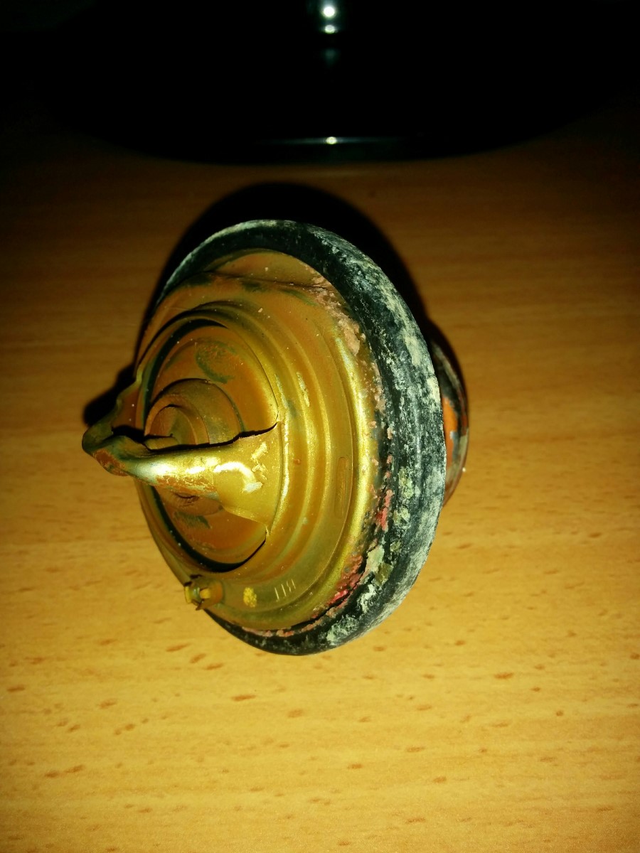

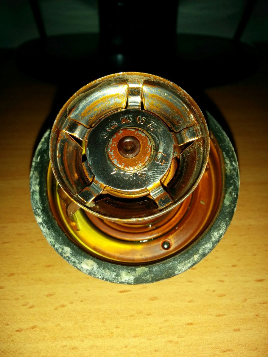

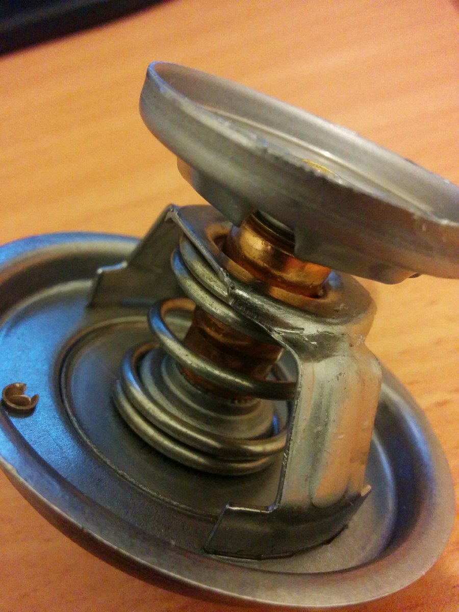

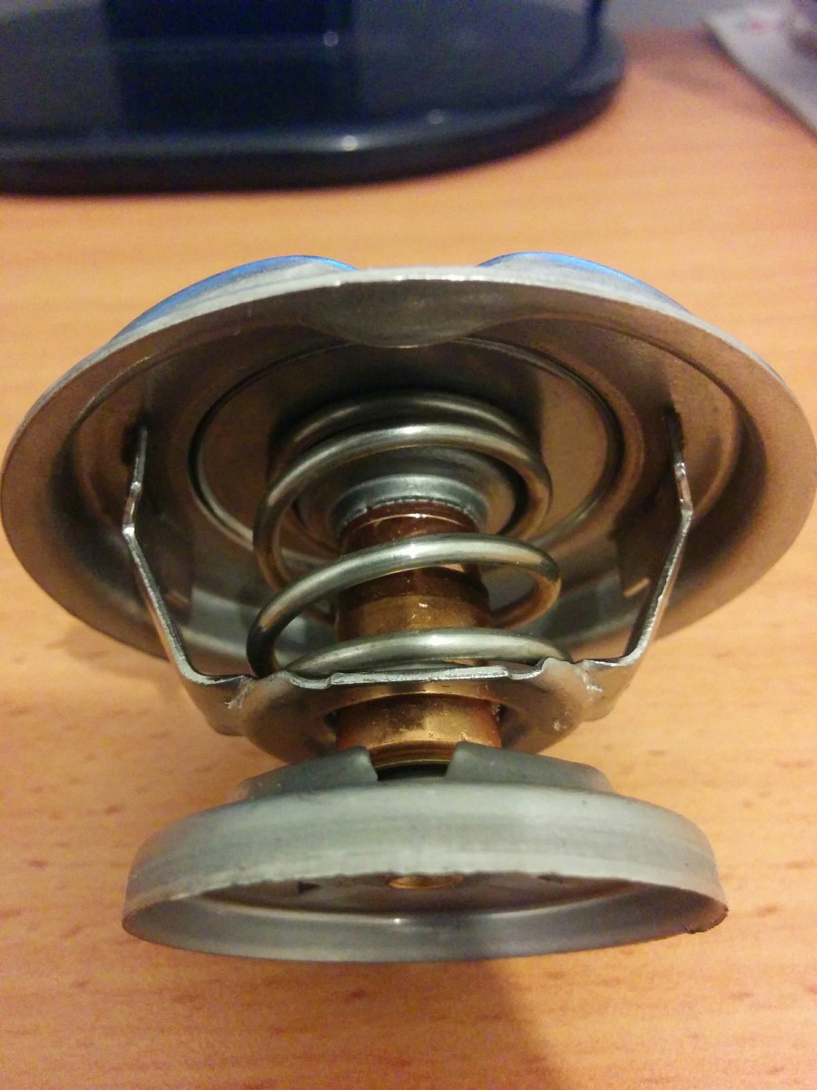

5. התרמוסטט המקורי, למרות שהוא של מרצדס ונושא כיתוב Made in Germany כנראה לא שורד הרבה (לטענת המאסטר אחרי 30,000 ק"מ בלבד הוא מתחיל לזייף) וההמלצה היא לשים דווקא טרמוסטט חליפי צרפתי (הו האירוניה) של חברת Vernet.
לאחר שלא הצלחתי למצוא תרמוסטט חליפי טוב בארץ החלטתי ללכת על ההמלצה שקיבלתי והזמנתי תרמוסטט חליפי של Vernet מאי-ביי, 84 שקלים כולל המשלוח.

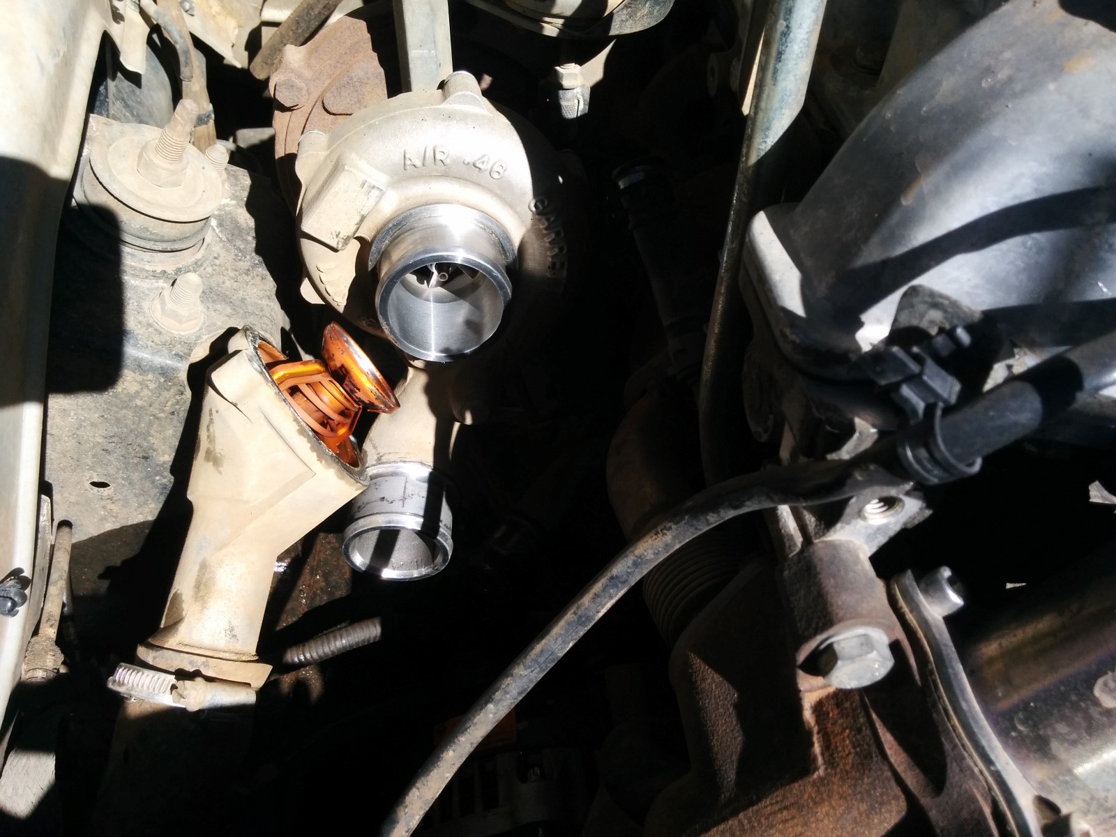

הגישה לתרמוסטט נוחה יחסית, ולאחר קצת עבודות פירוק ותוך פחות מחצי שעה + שטיפת המערכת עם צינור מים התרמוסטט הוחלף ונמזג נוזל קירור חדש התואם לתקן הנדרש ע"י היצרן.
לאחר ההחלפה וחימום הרכב הטמפרטורה מגיעה ל 85-86 מעלות ונשארת שם.
מ.ש.ל.
נ.ב, עדיין לא יצא לי לצאת לנסיעה ארוכה שכוללת עליות וירידות, אבל אני אופטימי. אם התקלה תחזור אשוב ואעדכן.

כשמתקינים ברכב "תוכנה" זה לא אומר שמוחקים את התוכנה הקיימת אלא משנים פרמטרים ספצפיים. במקרה שלי התוכנה כוללת 250 פרמטרים ששונו, אך לטענת מי שכתב את התוכנה הוא לא התעסק עם הפרמטרים של מערכת הקירור, הוא גם זה שהסביר על התקלה ומיד ידע לומר שהאשם מצוי בתרמוסטט שכאמור היה מקורי ועבר 240,000 ק"מ.
