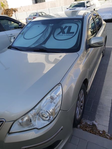

השחרה ברכב הזה - חובה !
לפעמים אתה מרגיש כמו באקוואריום, החלונות שלו ענקיים

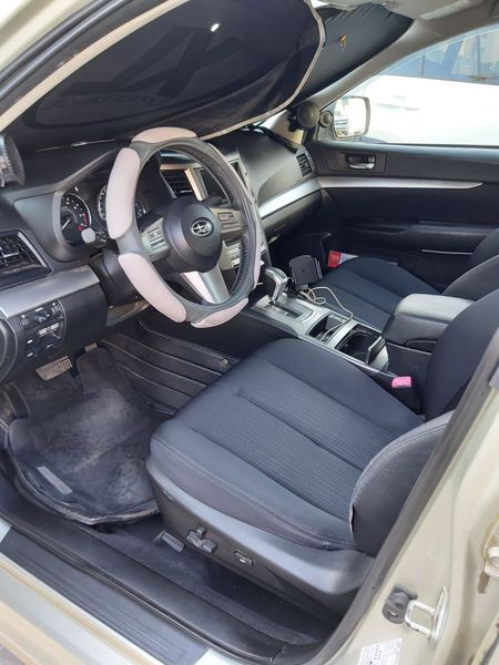

אתה משבח את הרכב לאורך כל הפוסט - אבל בתמונה הראשונה התאכזבתי לראות את כיסוי ההגה המאסיבי בטירוף הזה. לא תעדיף לקנות כיסוי תפירה מעור באיביי/אליאקספרס וחבריו? לדעתי יהיה הרבה יותר נוח לעומת הגוש הזה.

לפני 10 שעות, Anatoli999 כתב:
האחוריים מוכהים 60 אחוז, השמשה האחורית עם צלון - הקידמיים היו עם מדבקות UV "שקופות" אבל בטסט האחרון לאחר שנהניתי מהן כ3 שנים ביקשו ממני להוריד אותן - חבל.
האוונסיס קיבלה מנוע חדש מהניילונים אצל הבעלים הקודם שלה - לא אצלי, אני קיבלתי אותה כבר כשהיא היתה מושתלת מנוע אז לא יודע לענות על השאלה בוודאות.
כיסוי ההגה - תתעלמו - תקלה, בפעם האחרונה שבאתי להחליף פשוט לא היה לי כוח למתוח עליה אחד מעור שנראה יחסית סביר - הכיסוי הזה אמנם נעים לידיים אבל הסריח איזה חודש מהגומי.
אין לי סבלנות לשבת ולתפור כיסוי הגה וגם למען האמת בשביל כיסוי הגה דק בתפירה - אין צורך, המקורי מעור והוא במצב טוב - אנחנו פשוט מעדיפים את האחיזה העבה יותר של הכיסויים האלו.

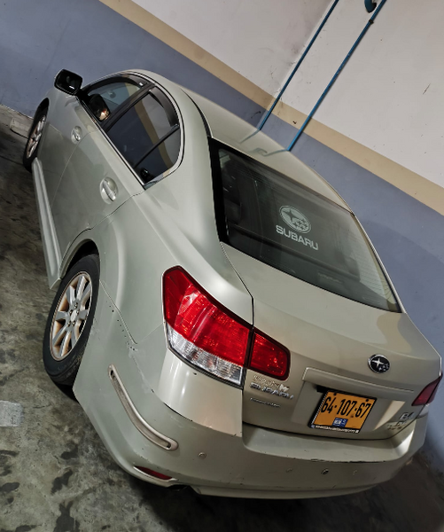

פגיעות - פחחות צבע - דלת ימין אחורית, אשתי לפני מספר שנים החליטה שהיא מגלחת את הג'ימני של השכן. 1200 שקלים ועשו עבודה שלא ממש אהבתי אבל סה"כ מניח את הדעת - בזוויות מסויימות רואים את הבדלי הגוון במבט ישיר על הרכב לא.
