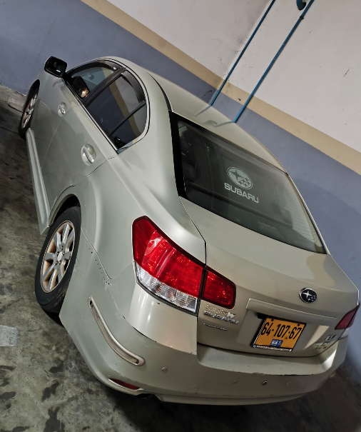

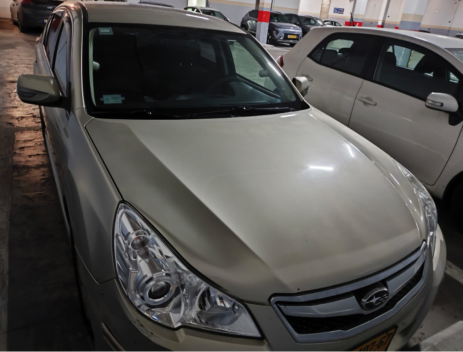

היו לי ארבע שנים שקטות מטיפול לטיפול, והשנה התגלו סימני הגיל...
יש בלאי, הרכב הזה יכול להיות מאוד זול לתחזוקה אבל חלפים זולים חיים קצר...
העלויות יכולות להיות גבוהות אבל הזמן בין תקלות טוב.
יש לי תקלות שאני חי איתן כמו בורר מצבי מזגן שמתקתק אבל לא שמיע למעט אולי בחניה והמערכת מעלימה לחלוטין.
מפתח אחד כבר לא פותח את הדלתות וקידוד עזר לשבועיים, לא נורא כי האימובלייזר עדיין עובד.
וטמבון שצריך תושבות חדשות בשביל לשבת פיקס וכמה חלקי רצפה ומגני רפש שהתבלו.
ומצערת אחת קצת עייפה וגם וונטה שחורקת בהנעה קרה לשבריר שניה.
הרכב בן 15 זה באמת דברים קטנים
