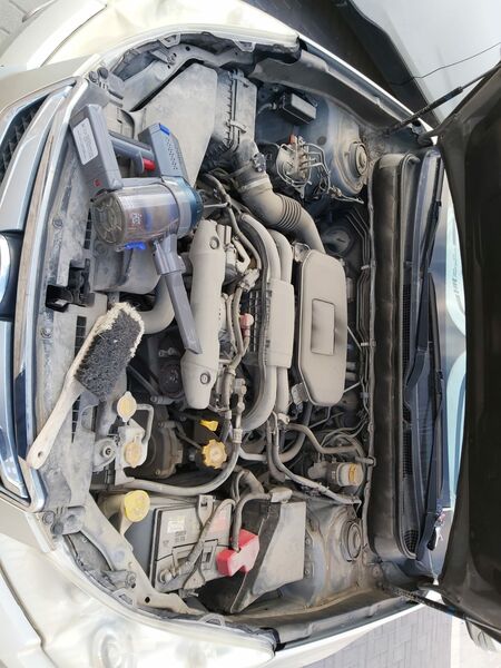

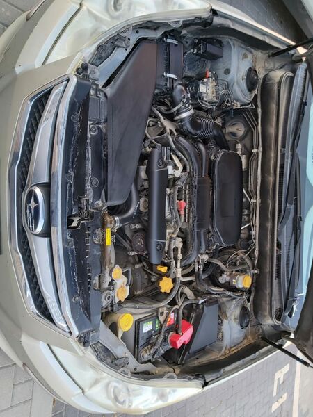

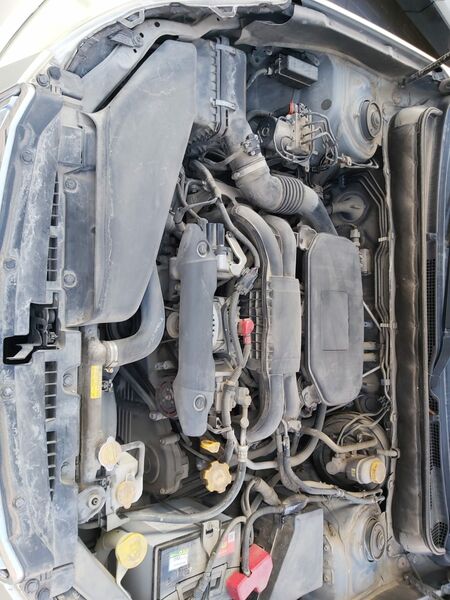

ואני קם לי בבוקר שישי ואומר לעצמי - וואלה במהלך החודש הקרוב אני מעביר את הסובארו טסט - לא בא לי לראות ככה את המנוע וגם לא רוצה שבוחן יראה ככה מנוע:  אז אחרי הצהריים ירדתי אל החניה עם שואב אבק ונברשת... מתחילים
ניקוי תא מנוע
חומרים נוספים לניקוי - בקבוק עם APC מדולל 1:10 , מגבות מיקרופיבר אחת לרטוב אחת לחומרי הגנה, חומר חידוש פלסטיקה וגומיות של CG G6 שאני משתמש לדשבורדים, דיפונים וגומיות
אחרי הברשה ושאיבה - ככה המנוע נראה וזה כבר שיפור גדול מאוד!

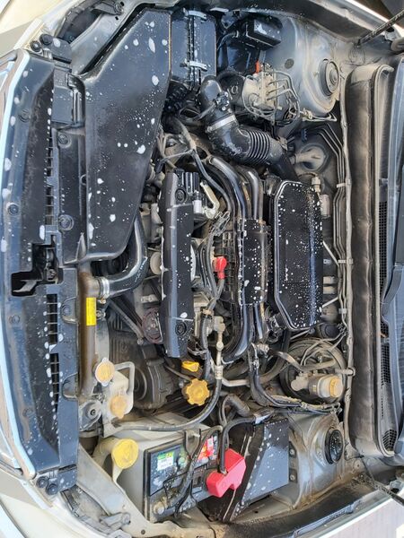

אח"כ לקחתי את הAPC ובזהירות ריססתי על כל תא המנוע - ריססתי גם ישירות לנברשת - והקצפתי את הכל.
חשוב מאוד - לא לרסס ישירות על הדקי חשמל! בטח שלא הדקים של פלוס במצבר ובאלטרנטור ולא לתוך האלטרנטור או לתוך קונקטורים, הרכב בן 12 כמעט ודי בטוח שהעמידות שלהם למים - אה... לא בדיוק
אח"כ עברתי עם מטלית מיקרופיבר ראשונה ונתתי זמן ייבוש (10 דקות)
ובזמן הזה אמת גם נתתי APC על הפנסים ושכבת G6 גם עליהם

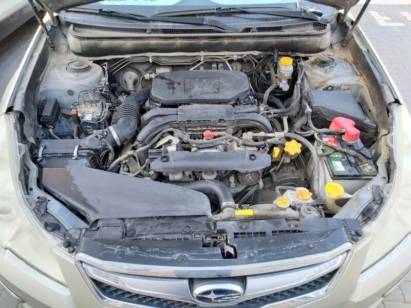

והנה התוצאה
תהליך ניקוי המנוע מבוסס על מדריך של קריס פיקס אפרופו.
סה"כ הרבה הרבה יותר נעים לראות ככה תא מנוע גם ניקיתי את כל הפקקים הצהובים וזה כיף לראות אותיות ומספרים על כל מיני צינורות וחלקים שלא זכרתי בכלל מה הצבע שלהם - ולשמחתי הרבה לא מצאתי צינורות יבשים או סדקים בתא המנוע.
ההבדל הוא בעיקר פסיכולוגי - טוענים שההבדל הוא אמיתי כי המנוע מתחמם יותר לאט - וואלה, יכול להיות.

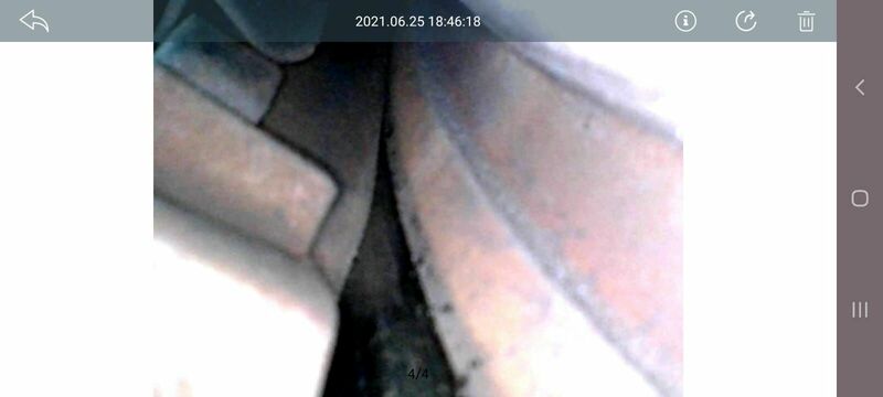

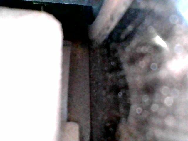

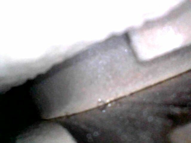

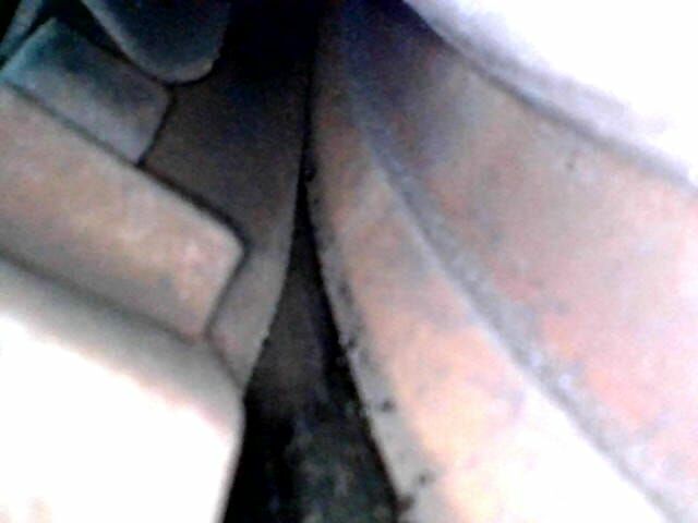

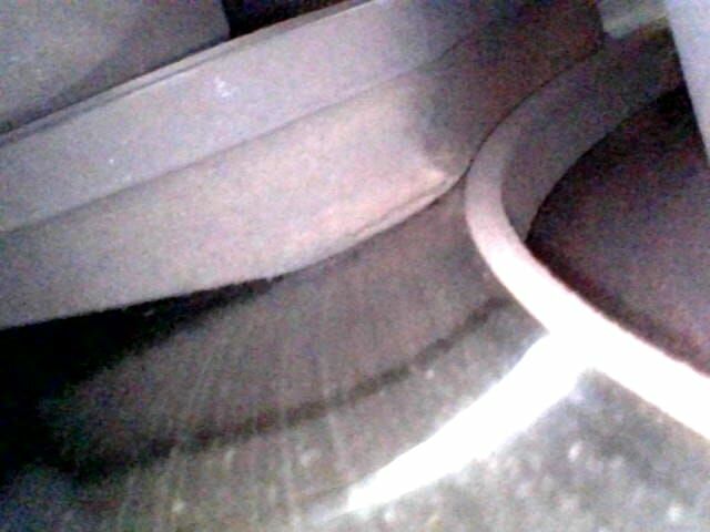

כמעט שבועיים אחורה - אחרי השטיפה שעשיתי למנוע, הדבר הבא שרציתי לבדוק לפני שאני ניגש לטסט עם הסובארו זה את מצב הבלמים.
לא מזמן רכשתי בורסקופ (אנדוסקופ) - הנה הלינק מאמאזון -> כאן
רכשתי את האנדוסקופ הזה בשביל למצוא כל מיני דברים שנופלים בין הרהיטים בבית, בשביל לאתר מק"טים ברכב בלי שאצטרך לפרק חלקים ברכב כמו דשבורד למשל, לאתר סתימות בצינורות למעבר חוטים וכך הלאה ואז פתאום הבנתי שאני גם יכול לבדוק עם זה את מצב רפידות הבלמים מבלי שאצטרך לפרק גלגלים - ובחיי - בשני הרכבים מצב הרפידות טוב מאוד למען האמת על גבול החדשות.
הנה כמה תמונות גם מהסובארו וגם מהDS
