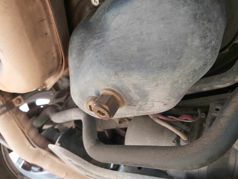

הוצאתי את השמן המלוכלך מהמנוע ע"י פתיחת שסתום פומוטו שהתקנתי בסובארו בזמנו:
הסרתי את תפס הבטחון הפלסטי, מיקמתי מכיל לתפיסת השמן ופתחתי את השסתום - בסיום סגרתי אותו והחזרתי את תפס הבטחון.

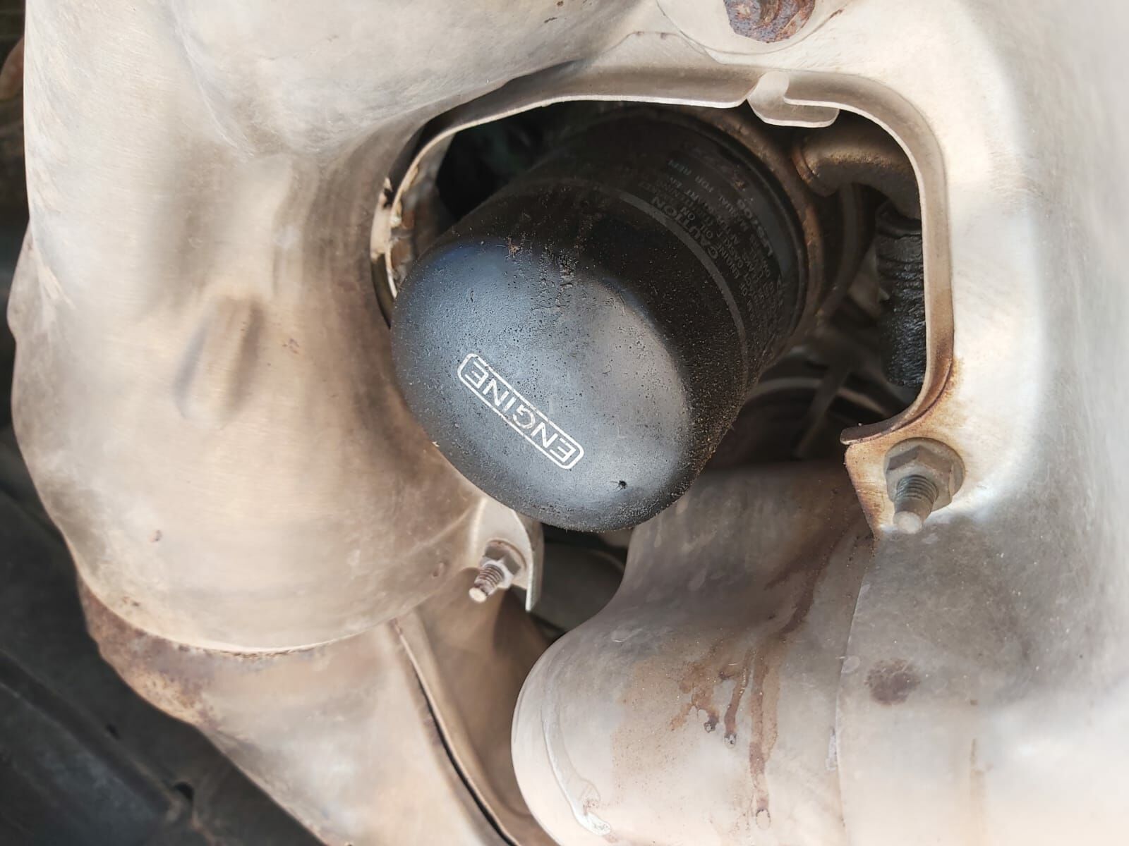

ואז החלפת פילטר שמן:
יש לי מפתח ראצ'ט לפילטר שמן הספציפי הזה - נגיעה קטנה, חיכיתי שכל השמן ינזל למיכל התפיסה.
לפילטר החדש מרחתי קצת שמן על הO RING וכמובן ווידאתי בעין וביד שהO RING של הפילטר הישן יצא ביחד איתו (דרך מאוד נפוצה להרוס מנוע).
הברגתי עם היד ונתתי עוד סיבוב עם הראצ'ט.
מילוי שמן וסגירת פתח מילוי.
נסיעת מבחן - יום למחרת ווידוא חוסרים (לא חסר כלום) 4.2 ליטר שמן + עוד טיפונית שכנראה הלך לפילטר.

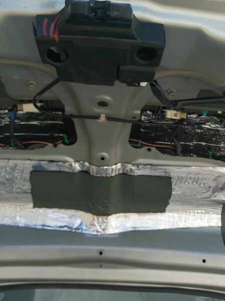

לא היה לי זמן לכתוב בשבועיים האחרונים והאמת שלא רציתי לכתוב את זה לפני שהתיקון קרה כי - לא רוצה לכתוב שיש לי רכב עם תא מטען לא נעול בפומבי.
לפני שבועיים אשתי עצרה ב"חבל וסע" (נשק וסע) - כנראה איזה אבא עם יד של קינג קונג - טרק את דלת תא המטען והמנגנון של המנעול (הקפיץ) נשבר.
בקיצור מגיע מהעבודה בערב - מפרק דיפון דלת תא מטען.
שני ברגים 8 מ"מ, משחרר את הכבל מהמנעול ואז לפחות דלת תא המטען יכולה לרדת עד המפתן ולא רואים שתא המטען לא נעול.
מכאן לשם נכנס למאגר ומזמין מפירוק מנעול סטרייקר לתא מטען סובארו - 400 שקלים סה"כ התענוג.
בחמישי שעבר חיברתי את המנעול מפירוק חזרה
הכל נסגר עובד ותקין - ווידאתי לפני כן שהמפתח - לפני פקודה חשמלית יכול לפתוח את המנעול שחס וחלילה לא אסגור תא מטען שגם ישאר נעול לנצח.
נה נה נהההה - נה נה נה נה
נה נה נהההה
נהה נההה נההה
שתישאר נעול - לנצח!

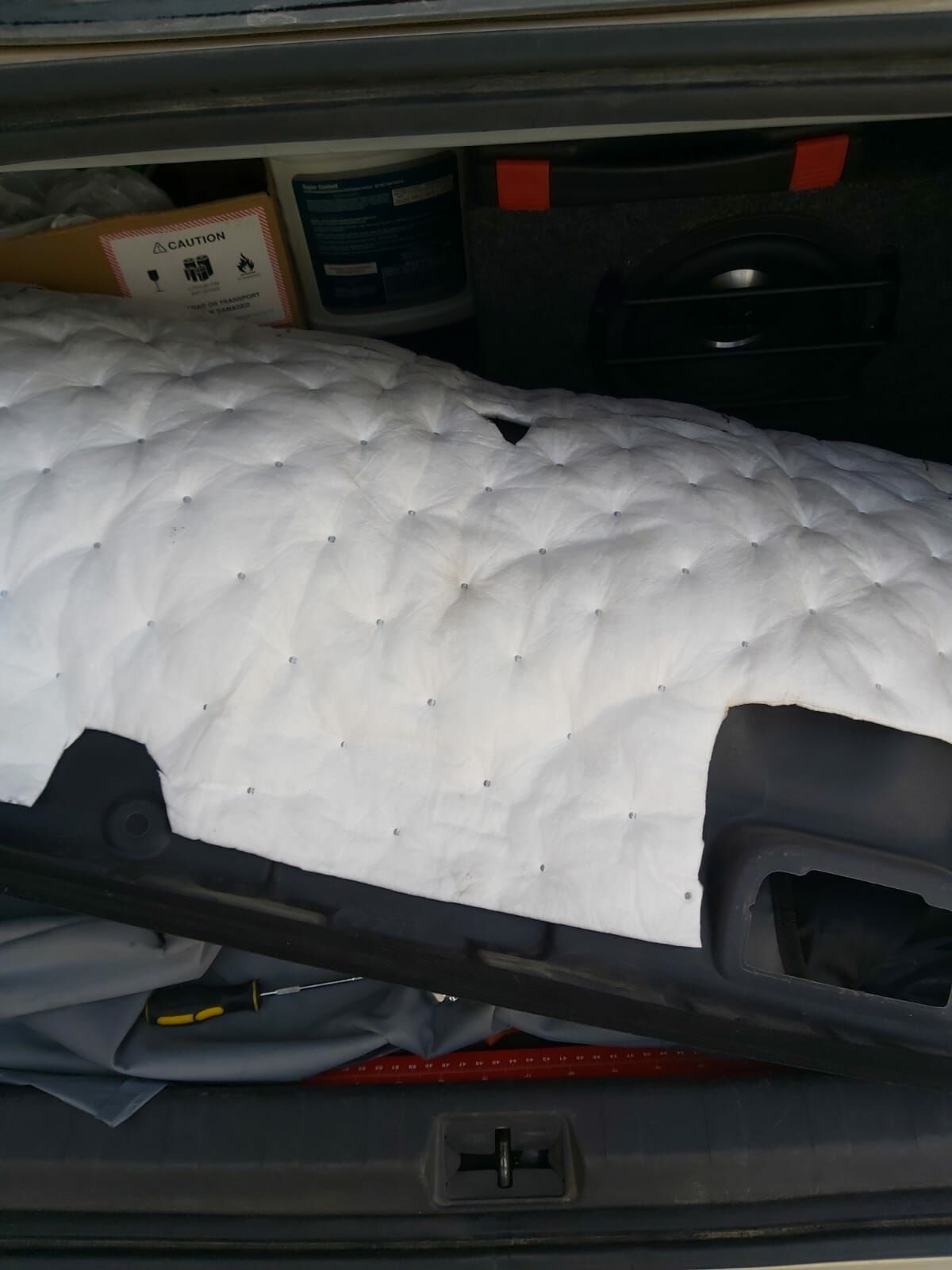

הרכבתי בחזרה את הדיפון (אתם רואים שם כל מיני חומרי בידוד שהוספתי לדלת תא המטען).
ותא מטען אחד נעול.
ואמא אחת שלא מרשה יותר לגורילת אבא לפתוח תא מטען בחבל וסע.
