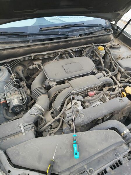

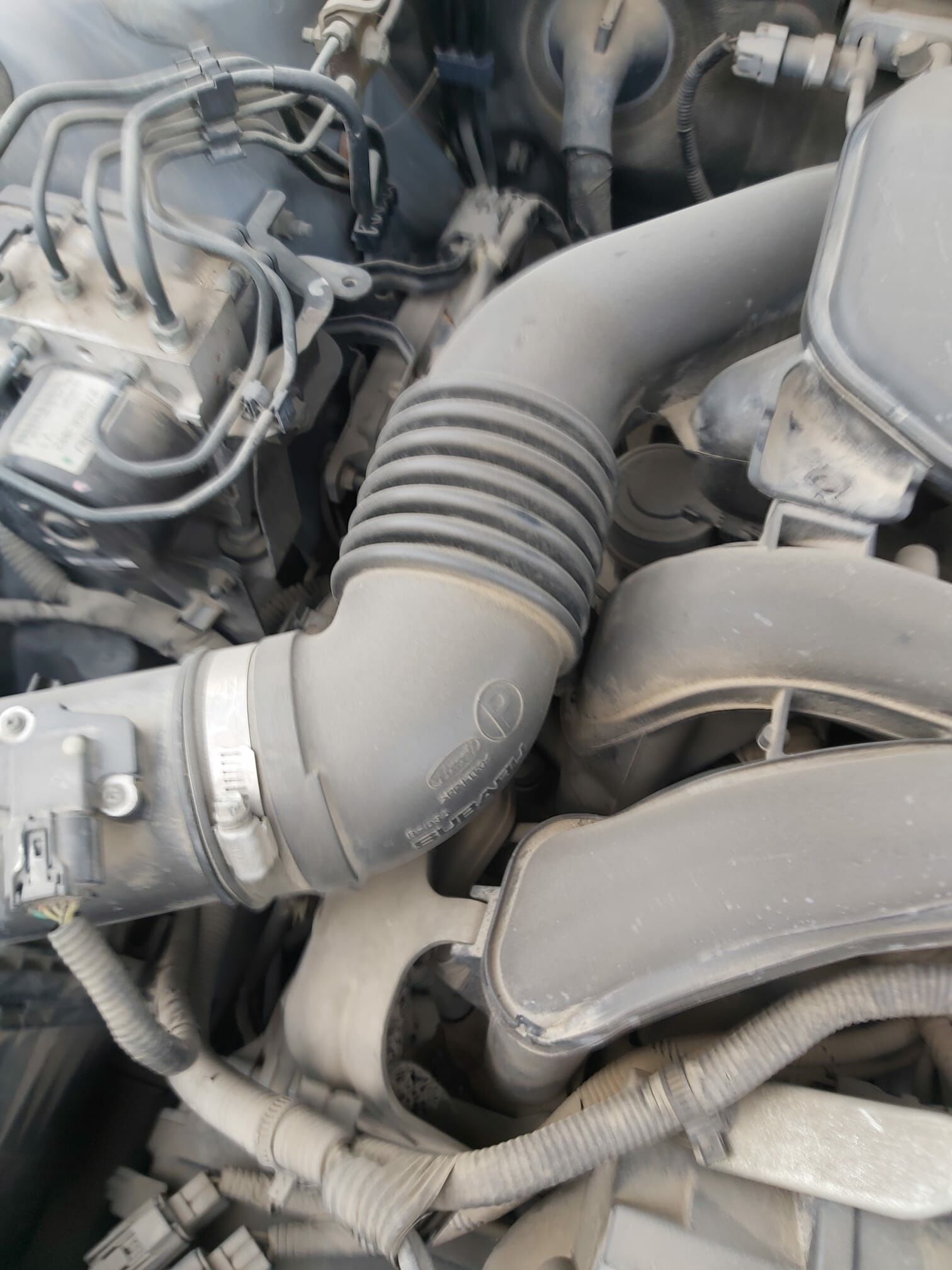

אז מגיע יום שישי ואני ניגש לי שמח לבב לפרק שסתום PCV - מתחילים בפירוק קרן אוויר
מוציא שני מהדקי ניילון בחלק הקידמי. ממשיך ומסיר מכסה בית מצערת ומפרק את החבק של תעלת האוויר בצידה האחד:
בצידה השני

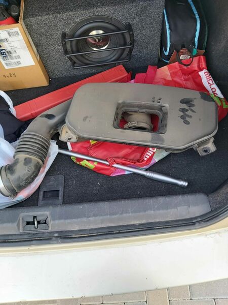

מפרק נשם תחתון מצידה האחורי של תיבת האוויר
מניח את תעלת האוויר בתא מטען

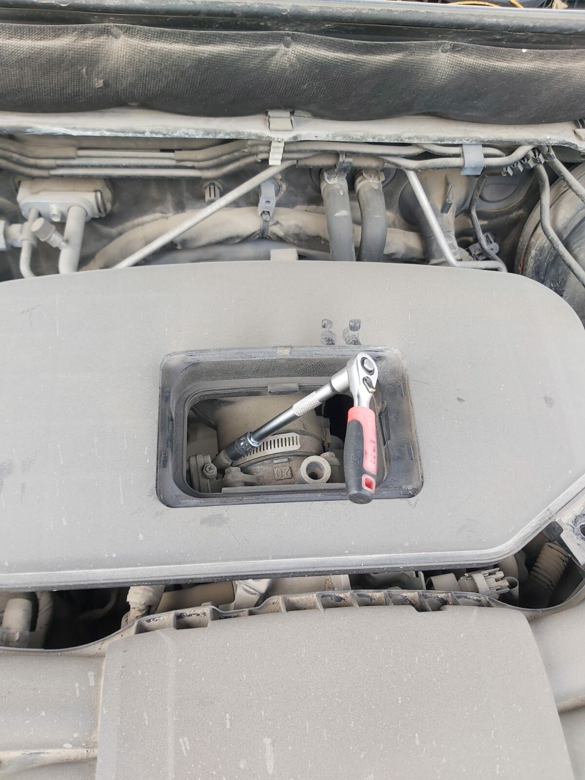

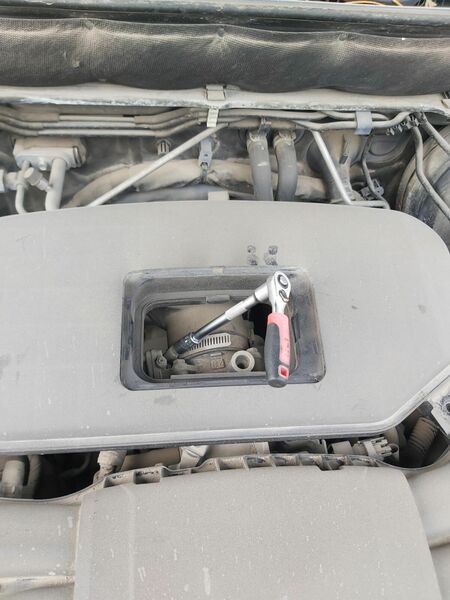

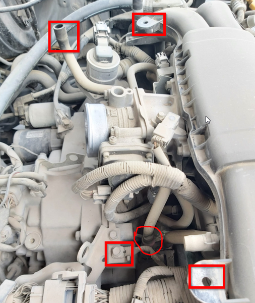

ונחשף מולי שסתום הPCV -
**בתמונה מעלה - בעיגול זה שסתום הPCV עצמו - ריבוע משמאלו זה בורג הארקה שכדאי מאוד להתיר.
שאר הריבועים הם נקודות העגינה של תעלת האוויר וצינור הנשם.

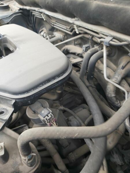

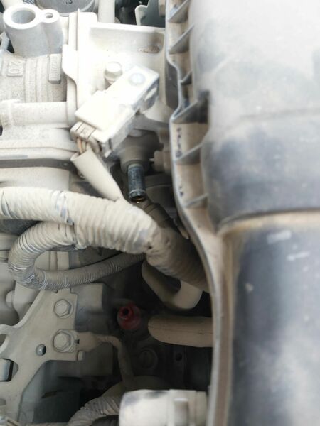

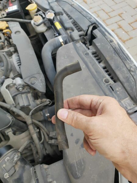

ואז אני מפרק בעדינות את הצינורית שמחברת בין שסתום הPCV אל המצערת- והחלק העליון של השסתום נחשף מולי -
והצינורית הזו אכן כבר מזמן לא גומי! אלא יותר פלסטיק קשיח - הרכב אכן כבר בגיל מצוות הרי:
ואז אני משחרר את החבק הידוק של שסתום הPCV ושולף את החבק - אבל כאשר אני מנסה לשלוף את השסתום הזה - אז עשיתי את הטעות שלי...
ומתברר - ואת זה לא מצאתי כתוב באף מקום... שהשסתום הזה לא ישב בתוך תושבת כלשהיא אלא בתוך עוד! צינורית וואקום - רק שזו צינורית מיוחדת שמפצלת את האוורור שיוצא מהקראנק - קודם לסעפת היניקה ורק אז! לשסתום הPCV.
וזה צינורית מפצלת עם צורה ייחודית - חלף ייחודי לסוג הזה של המנוע - ועכשיו אני עם רכב תקוע בחניה!

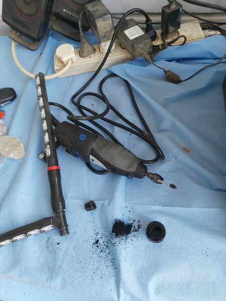

קלטתי שהתושבת של הצינורית זה כבר גומי שהתכווץ על הקראנק והוא מולחם והתפללתי לדבר אחד - שאצליח לשלוף אותו שלם - אז פיצצתי שם בWD40 סיליקון.

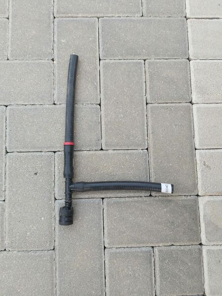

והצלחתי לשלוף את התושבת רק שעכשיו צריך רעיון איך ליצור ממנו פיצול אחד לסעפת יניקה ופיצול אחד לשסתום PCV ומשם להתחבר למצערת.
וזה מה שקרה:
לקחתי "מופה" של ניקוז מההשקיה במרפסת שלי וזו מתאימה בול לצינורות 12 מ"מ - יש לי במחסן צינורות וואקום בכמה וכמה קטרים שקניתי דאז לדודג'.
ואתם רואים למעלה שאני מתכוון להתחבר לתושבת המקורית לקראנק ומשם להתפצל לסעפת ולשסתום (השסתום כבר שם מורכב - האדום).
אבל מחליט לנסות בוקר למחרת - שבת - לבדוק אם יש חלף מקורי בחנות חלפים שאני מכיר (כן שוב, בכפר קסם).
ומניח לרכב - אפרופו ניסיתי להניע אחרי שקראתי בפורומים שכן- אפשר להניע עם PCV מנותק - אבל הסל"ד של הרכב משתגע לחלוטין ואי אפשר באמת לנהוג ככה. אז הנחתי לרכב.
בוקר למחרת (אתמול)
מתקשר לחנות חלפים - וכמובן, אין להם חלף כזה - רק בחברה.
שולף את הדרמל - הכלי הזה שאני לא מבין איך אנשים חיים בלעדיו ומרחיב את התושבת -
עד שהמופה נכנסת אליה ב"קליק"
מפוצץ שם בסיליקון עמיד לחום (וויקטור ריינז) ולוקחים את הילדים לבריכה ומניח לפרקנן-PCV הזה שבניתי להתייבש

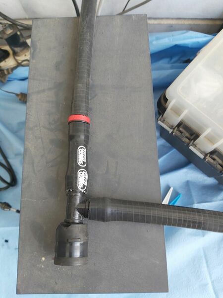

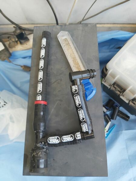

אחה"צ כבר נעים יותר - יורד חזרה אל הרכב ובא להתקין אבל מבין שהצינור לא גמיש מספיק ולא בצורה נוחה ואני לא רוצה בטעות לשבור את הפיה בסעפת היניקה - כי כן, היא מפלסטיק... אז - קפצתי לטמבוריה - קניתי שלוש זוויות של צינורות השקיה.
*** הפלסטיקה של צינורות ההשקיה - המחברים שלהם - עמידים לחום ולכן אני רגוע יחסית.

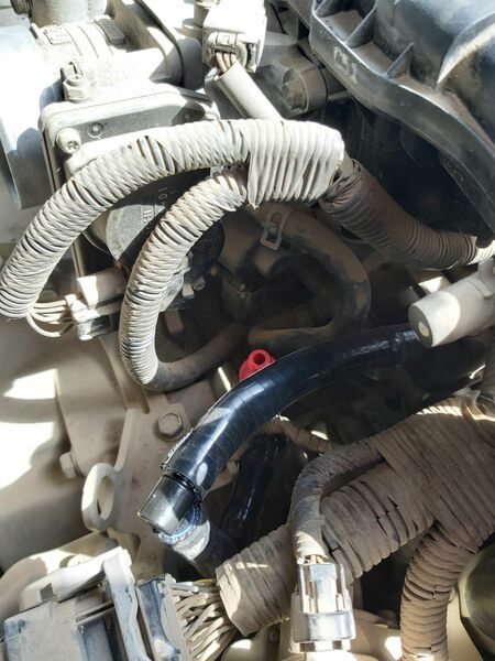

ויוצר את הדבר הבא:
בעצם מה שעשיתי זה - שיניתי את הניתוב של הוואקום שמתחבר לפני השסתום, בין הקראנק לסעפת יניקה - ככה שהוא יבוא מהכוון השני, יעשה חצי סיבוב ואז כבל ישיר בין הסעפת לבין האילתור - האילתור גמיש ולכן לא פחדתי על הסעפת - שגם אותה פיצצתי בWD40.

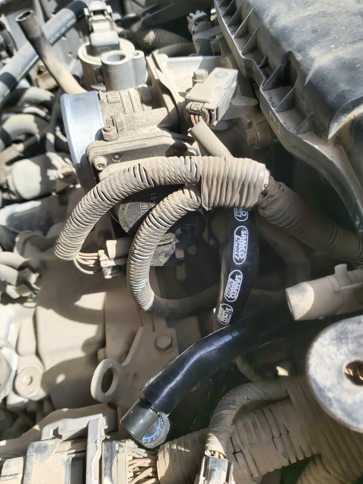

והנה החיבור הראשון:
אתם רואים שם את החלק העליון של השסתום - והנה החיבור שלו חזרה לסעפת
מרכיב הכל חזרה ו...
