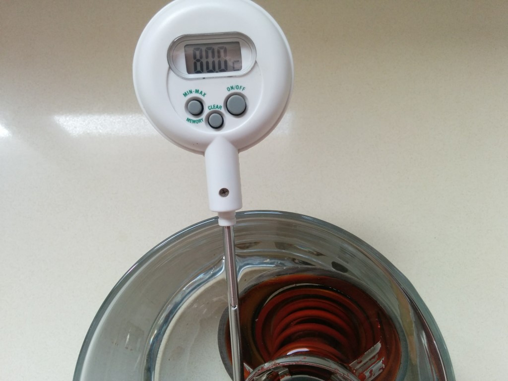

הטרמוסטט נסגר כמו שצריך, תראו בתמונות, הוצאתי אותו מהמערכת סגור לגמריי.
אני מאמין שהבעייה היא בפתיחה שלו, שכן אני משער (ובהמשך השבוע גם מקווה להוכיח) שהקפיץ נחלש ולכן התרמוסטט נפתח יותר מדי מוקדם, מה שגרר טמפרטורת עבודה של 75~ מעלות.
זו לפחות ההשערה שלי.
ההשערה אומתה :-D

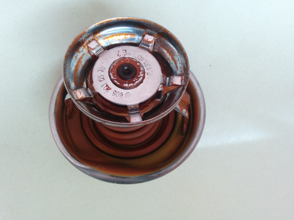

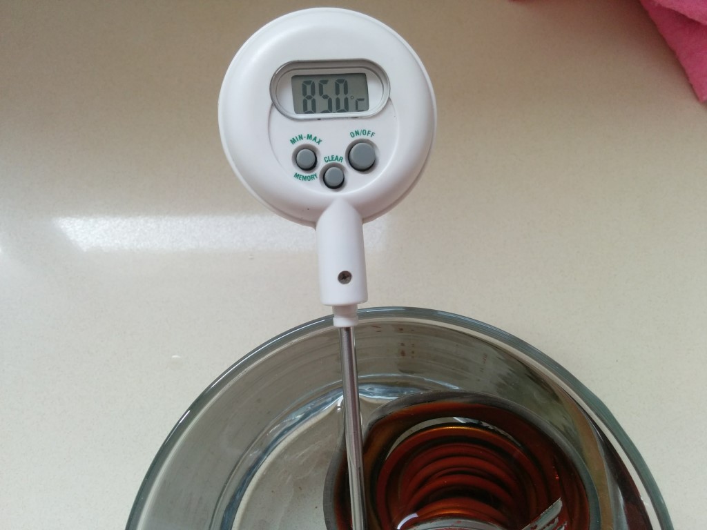

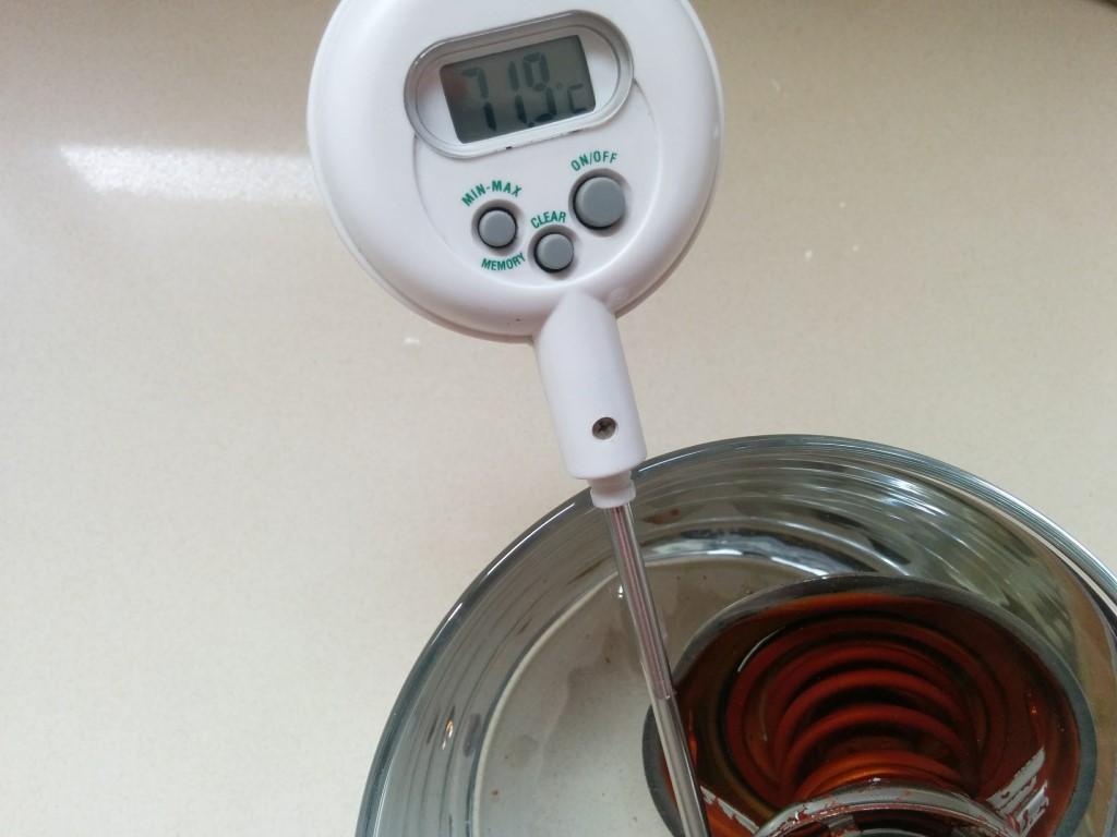

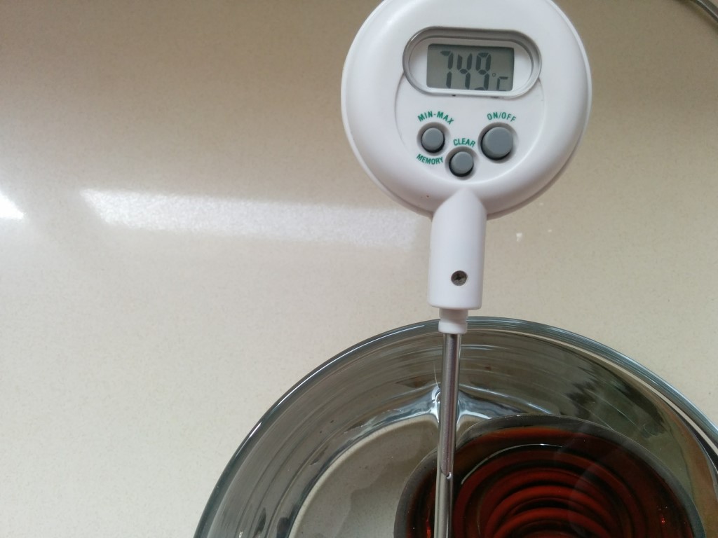

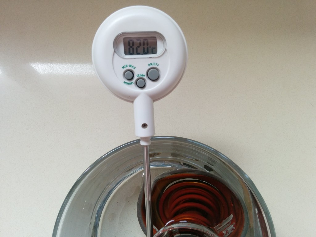

היום ביצעתי בדיקה לטרמוסטט הישן. מילאתי קערה עם מים ועקבתי אחרי הטמפרטורה.

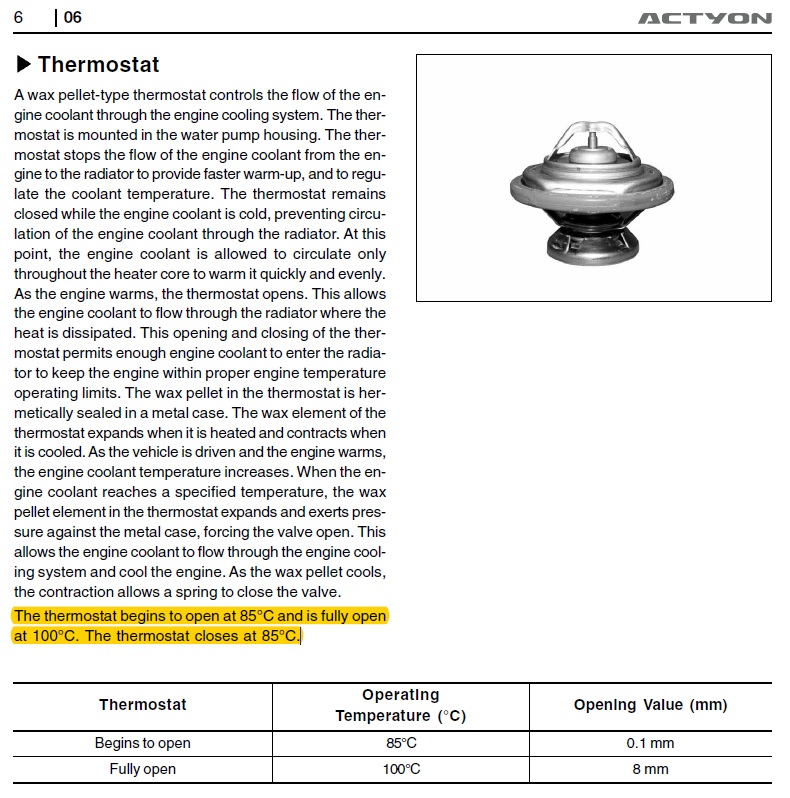

לפי הספרות הטרמוסטט אמור להתחיל להיפתח ב- 85 מעלות ולהגיע לפתיחה מקסימלית ב- 100 מעלות.
כפי שעיניכם רואות ב- 85 מעלות הטרמוסטט כבר פתוח במידה נאה, לא רק סדק או חריץ שמעיד על תחילת הפתיחה.
הטרמוסטט הגיעה לסגירה מלאה (או תחילת פתיחה) ב- 67.5 מעלות, 17.5 מעלות פחות מהטמפרטורה שקבע היצרן.
ספרות היצרן:
טרמוסטט סגור לחלוטין:
85 מעלות:
82 מעלות:
80 מעלות:
75 מעלות:
72 מעלות:
