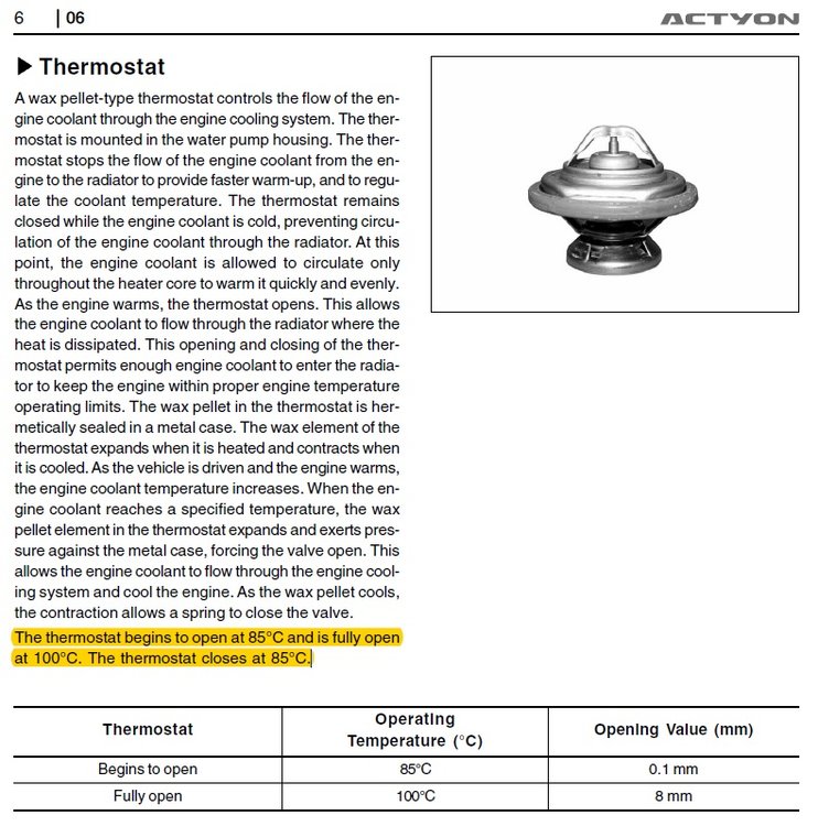

במידה ויש התחממות היתי פונה ל3 כיווני בדיקה .
1. בדיקת הטרמוסטט שאינו תפוס אולי חצי פתוח
2.בדיקת יעילות משאבת המים מכיוון שתיארת שבהילוך סרק יש התחממות ,וניתן להסיק שבסרק סיבובי המשאבה נמוכים בהרבה ומבהילוך אך עדין זה לא סיבה שהרכב יתחמם לכן יכול להיות שיעילות המשאבה היא רק בסיבובים מהירים וחלשה בסרק ולכן אינה מתפקדת כראוי.
3. נשמע לי מופרך שאוויר החזק הפונה אל הרדיאטור בירידה במהירות כמו שער הגיא לא מקרר את נוזל הקירור,לכן נסה לנקות חיצונית את הרדיאטור מליכלוך ואבק.
1. אני לא מאמין שיש בעייה בטרמוססטט, הרכב מתחמם כמו שצריך (ממצב קר לטמפ' עבודה) ושומר עליה, כאמור סביב ה 84 מעלות.
2. ההתחממות לא מתרחשת ב N, היא מתרחשת בבלימת מנוע בהילוך 3. החזרה ל D, ליטוף של הגז והיא משתתקת.
3. הרדיאטור נקי והוא בן שנה וחצי (רדיאטור מקורי, לא חליפי). נוזל הקירור ונוזל תיבת ההילוכים חדשים, מלאים ועומדים בתקנים הנדרשים ע"י היצרן.

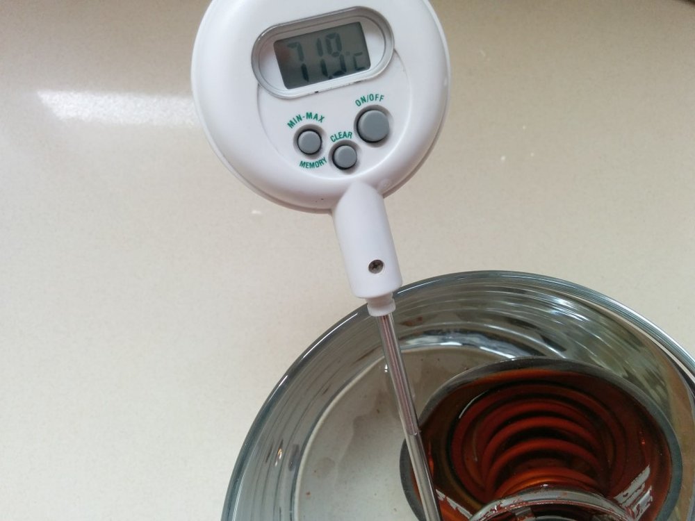

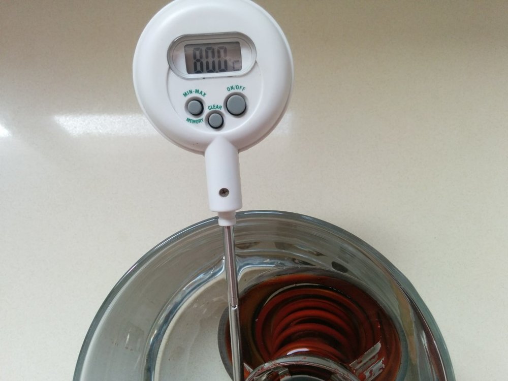

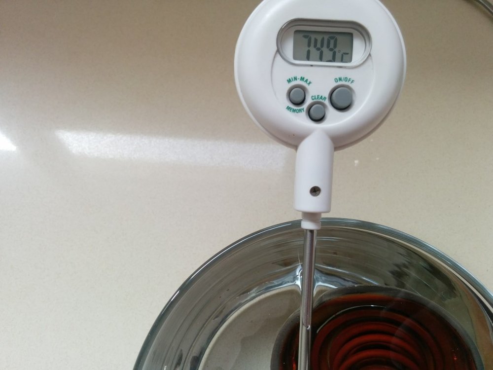

1.אז הכיוון באמת יכול להיות התרעת שווא ותקלה כל שהיא חשמלית
2. בכל מקרה הייתי ממליץ לבדוק תקינות טרמוסטט . כאשר בבלימת מנוע יש התחממות טרמוסטט שהוא פתוח אבל לא במלואו יגרום להתחממות אפילו שהוא 95 אחוז פתוח .
בדוק עם מד טמפרטורה
את משאבת המים והטרמוסטט זממתי להחליף כתחזוקה מונעת אבל הם לא היו בראש סדר העדיפויות. אזמין.
