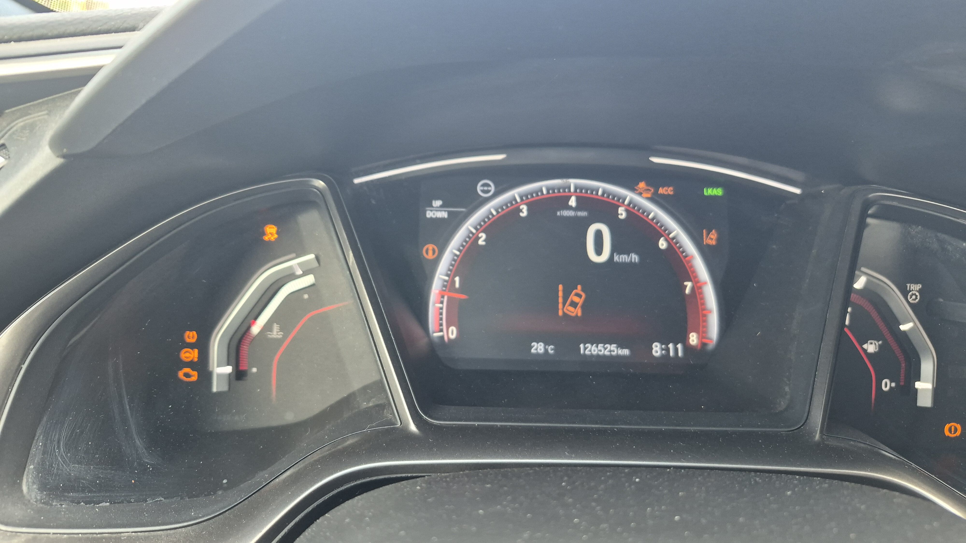

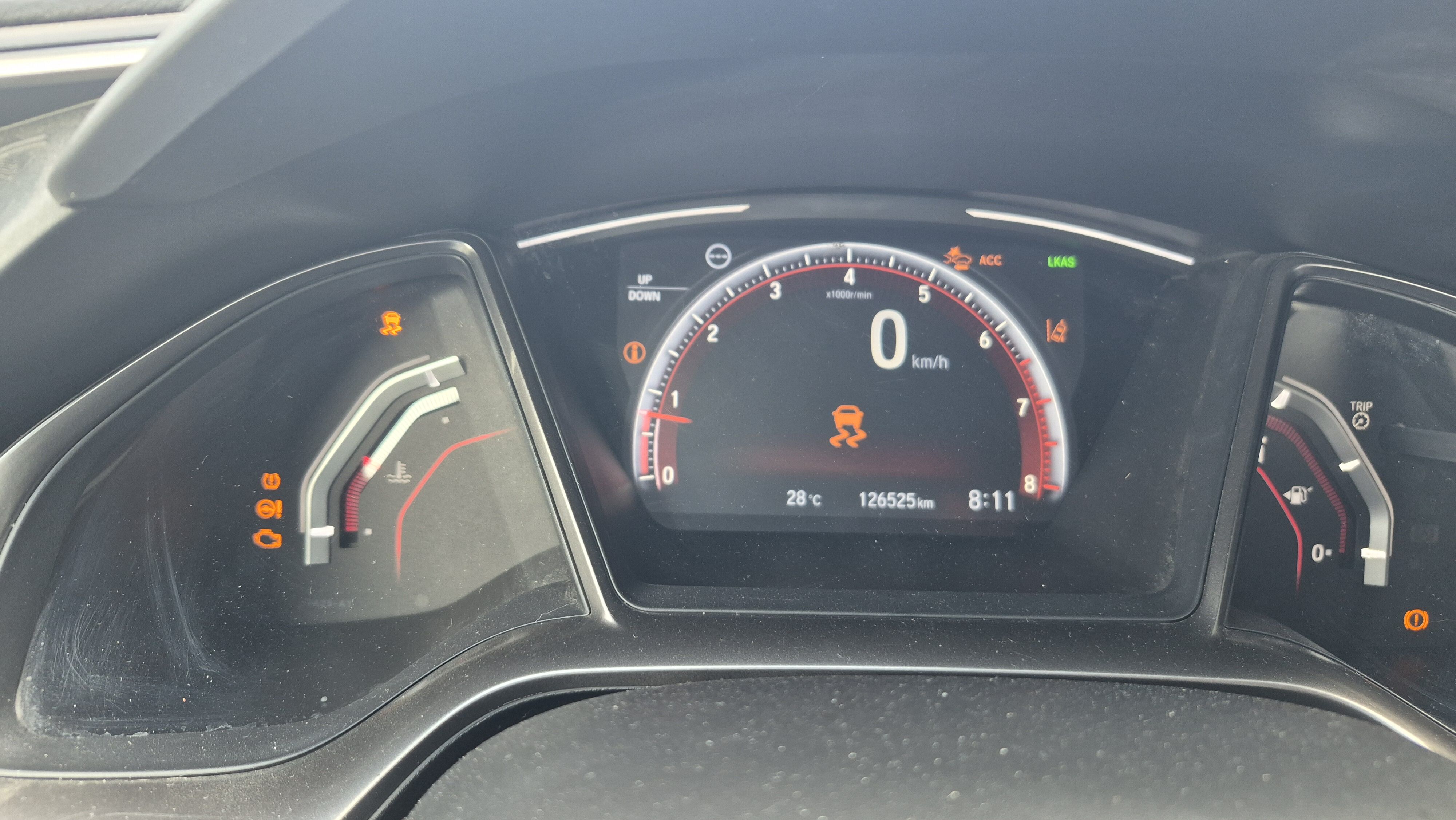

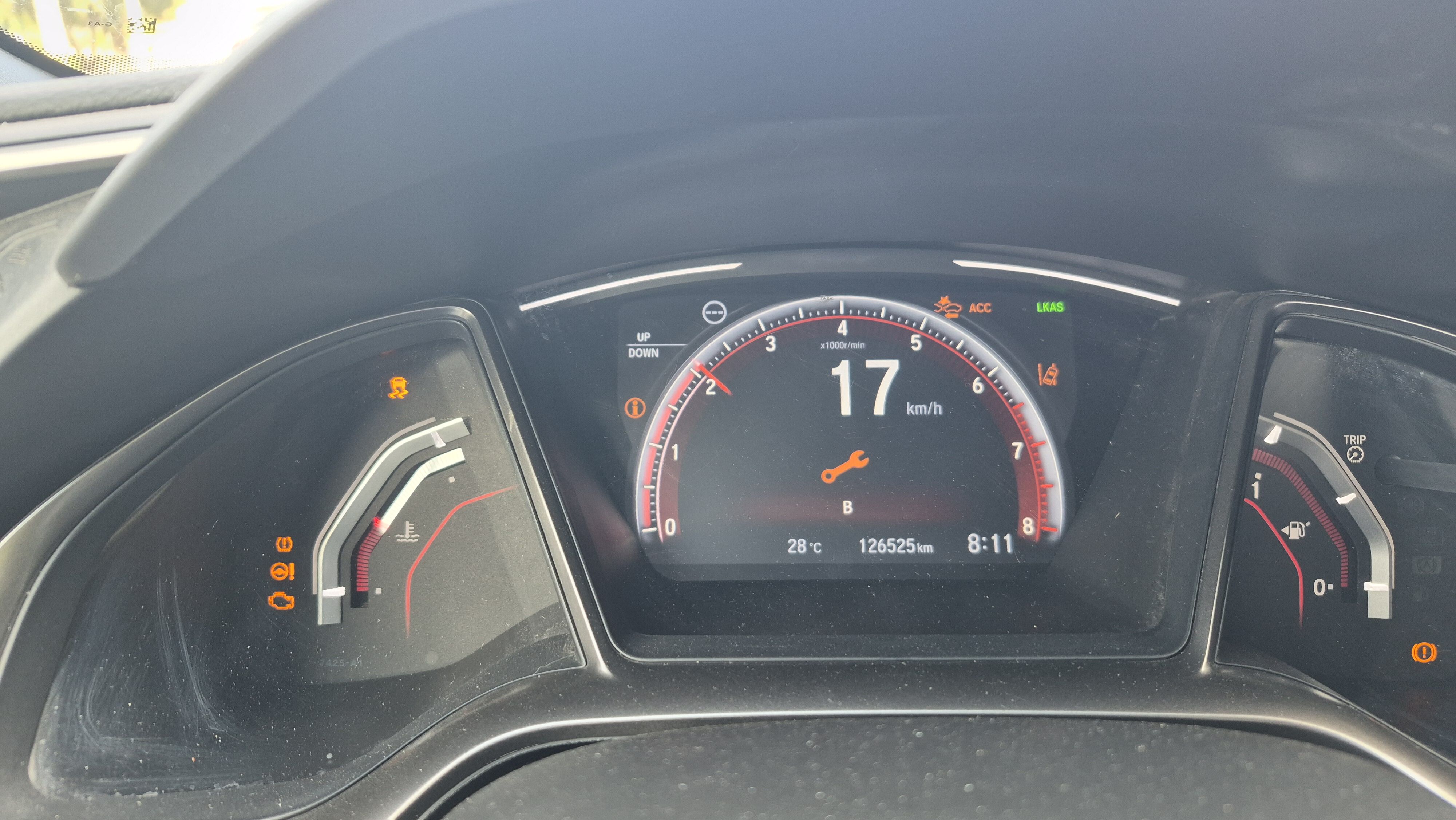

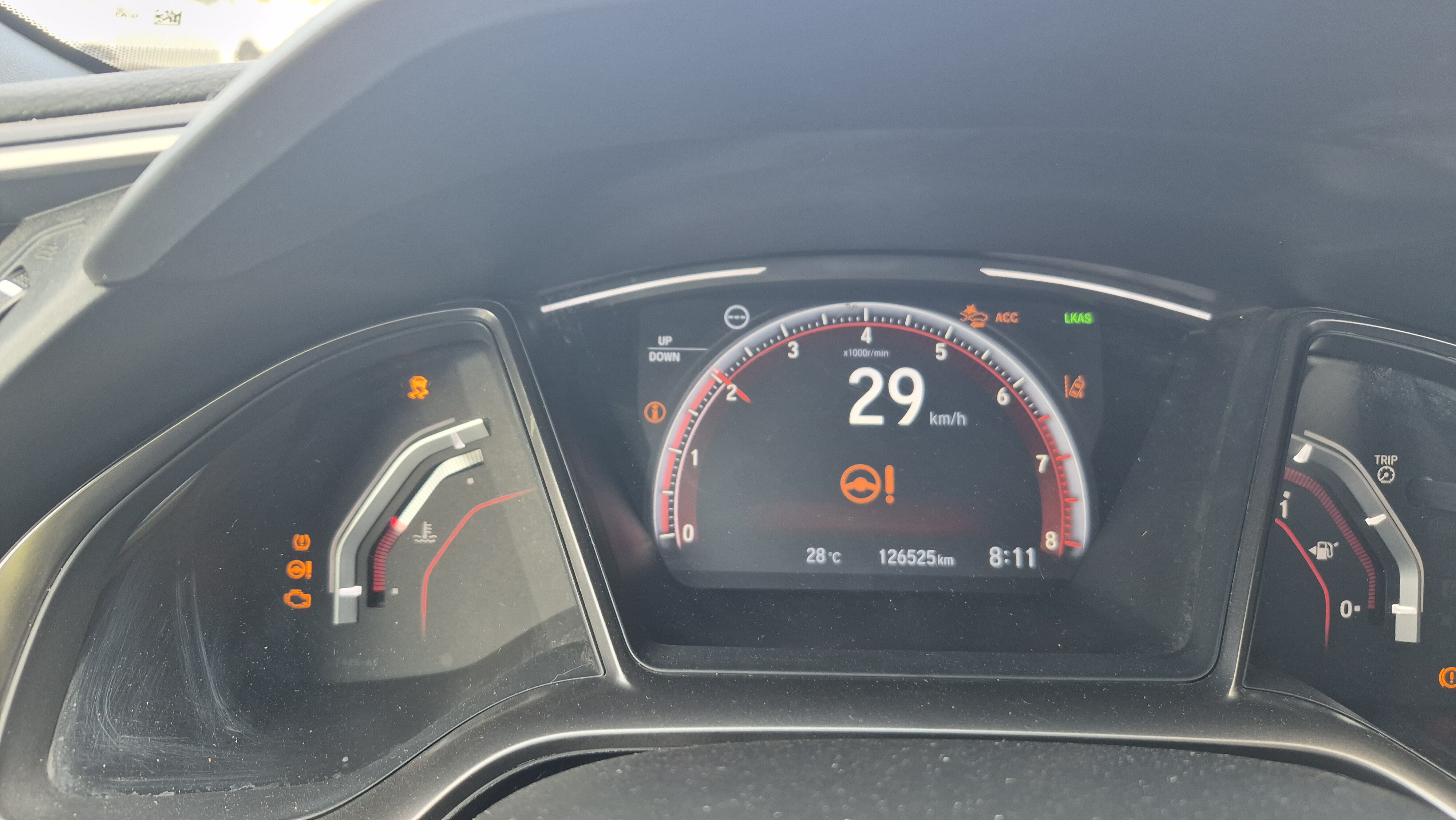

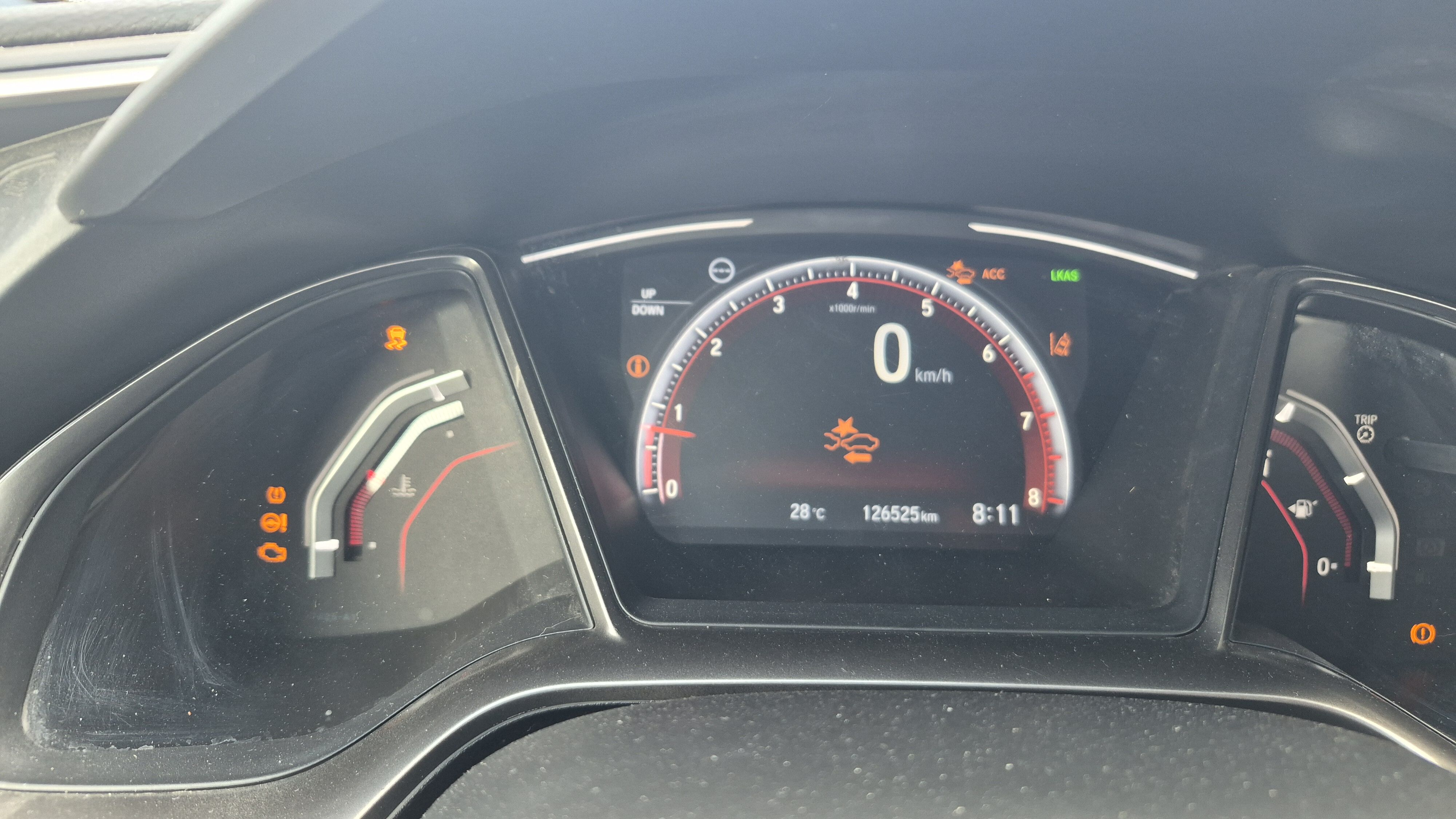

סיוויק 2020 האצ׳בק. 1.5 ליטר
הבוקר כל נורות החיישנים מאירות. ומנוע... כיביתי והנעתי ולא השתנה.
בכוונתי כמובן ללכת למוסך (לפרטי קבוע שאני מעריך. לא יבואן בשלב הזה).
בכל מקרה אשמח לתובנות אם יש למישהו.
אציין שההתראה לטיפול נדלקה עוד קןדם השבוע כי הגעתי לק"מ להחלפת שמן.
