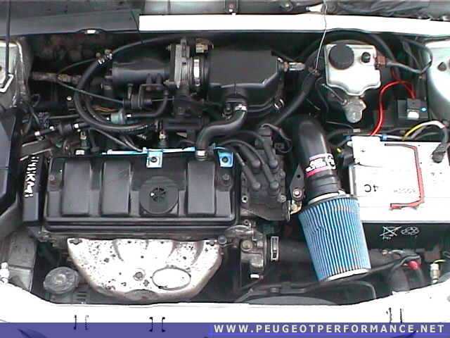

מוטי ובאותו הקשר,ברכבי (106XSI) מותקן פילטר פתוח,הבעייה היא שהוא ממוקם באמצע תא המנוע צמוד לקיר האש ,ולכן יונק רק אויר חם של המנוע.
אופצייה שקיימת היא להעביר את המצבר אחורה ואז עם צינור להעביר את הפילטר אויר קדימה שהוא יהיה ממש מאחורי הפנס הקדמי ימני (אם מסתכלים מחזית המכונית לכיוון המנוע).
הבעייה היא שברכב הזה אין גריל שמאפשר זרימת אויר טובה למנוע,ולכן גם במיקום זה הוא לא ייקבל מי יודע אויר קר.

Can you post a pic of your engine bay? that would be really helpful for me to understand your problem and I can post it back with my recommended changes

תודה מוטי,אני אשתדל להביא תמונה מאוחר יותר פשוט אין לי כרגע ואני יוצא לעבודה..
אם למישהו אחר יש תמונה של תא המנוע של 106XSI 1.6 אני שמחש אם ייפרסם אותה כאן.

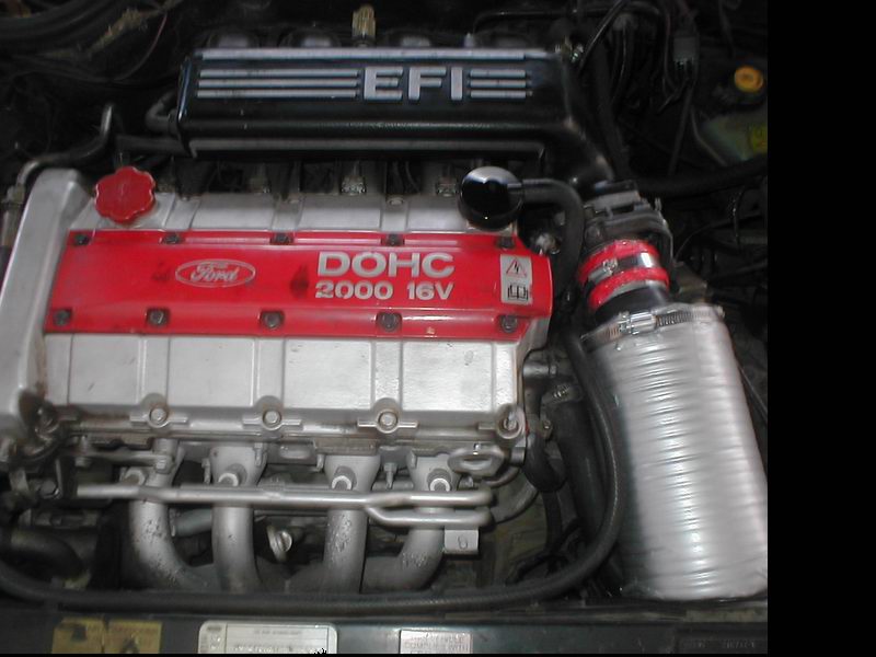

זה לא פיז'ו אבל
אולי הרעיון הזה יעזור לך ,אני מיקמתי את הפילטר בכניסה למצערת ,וכדי לתת לו יניקת אוויר טובה יותר הכנסתי אותו בתוך צינור אלומיניום מבודד מחום שיונק אוויר ישירות מבחוץ ,ככה שגם אם נכנסים מים הם יוצאים דרך פתחי ניקוז בתוך הצינור החיצוני.
