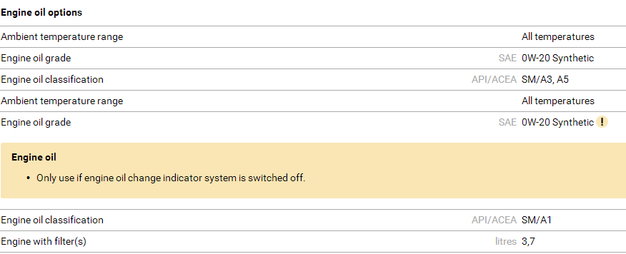

לדעתי כדי להיות בטוחים שווה להציץ גם בספר הרכב, 0W20 נראה לי מוזר בתור אופציה יחידה.
  • תגובות 44
דרישות היצרן לא מתאימות במקרה הזה לארץ
היה לי שרשור דומה לפני שבועיים (כשהחלפתי שמן)
בארץ לא משתמשים ב0W20 הכי מומלץ בארץ זה 5W30 כאשר אפשר גם 5W40 שהיבואן החליט שזה הגיוני מסיבות מוזרות
כעקרון מותר לשימוש בR18 השמנים 0W20 5W20 0W30 5W30
הCASTROL הוא החלטה שלי בגלל שיקולי עלות תועלת מירביים
השמנים 5W40 במוסכים אינם מקוריים (שוב כי זה מאוד חשוב לא מקוריים)
הצמיגויות שרשמת זה טוב ויפה, אך מה התקן הדרוש? זה לא פחות חשוב!
ליצרן יש את הדרישות המתאימות לכל ארץ לפי תנאי האקלים שבה.
