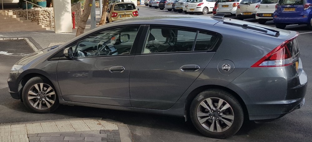

רכב במבצב מושלם פנימית וחיצונית יד 2 (01) יד ראשונה אלדן - רכב צמוד של משפחה רוסית ללא ילדים 125,000 קילומטר צריכת דלק מוכחת (Fuelio של כ-3 שנים) של 1:16.5 החלפה של טמבון אחורי בגלל מכת חניה ללא נגיעה בברזל לפני שנתיים עבר החלפה של פלאגים ( אז זה תקף לעוד 4-5 שנים לפני 4 חודשים הוחלפו ברקסים לחדשים (צלחות, רפידות ונוזל בלם הכל חדש) אז תקף לעוד 3-4 שנים לפני 4 חודשים הוחלף שמן גיר CVTF אז תקף לעוד 2.5 שנים בקיצור שמן ופילטר שמן ב-3 שנים הקרובות (400-500 ש"ח טיפול) מחיר: 37500 0543239244 ארטם
