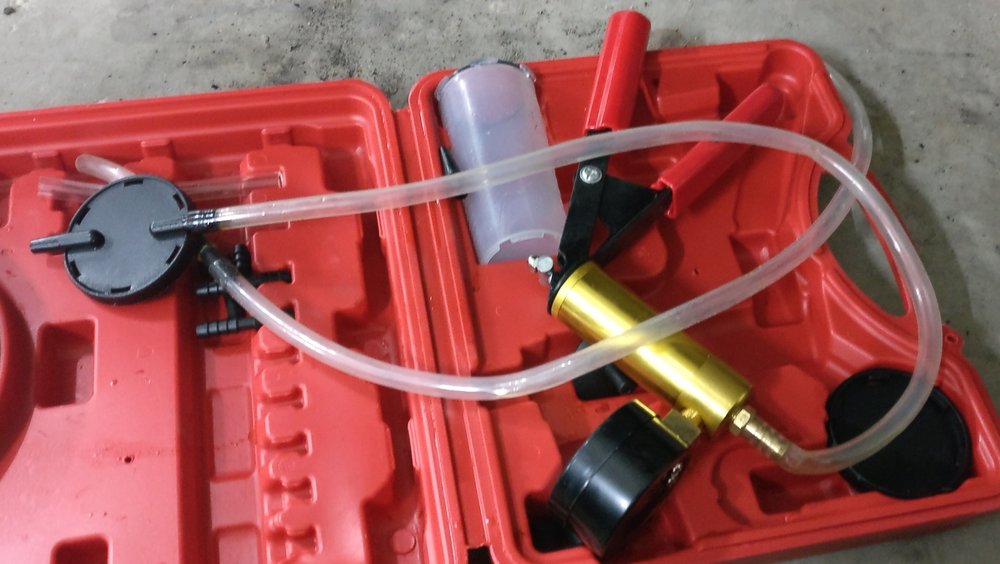

לאחר לימוד אצל רון מהכנופיה בפעם שעברה הפעם ניגשתי לעשות לב (תודה ענקית לרון על העזרה הלימוד) המדריך טוב להונדה סיוויק שנמצאת הרבה בכבישים 2006-2012 אבל יתאים לדגמים נוספים **האחריות על המשתמש, לא להתלונן אחרי זה אם משהו קורה, לא אקח אחריות בשום צורה** 1). מעלים את הרכב על ג'ק ושמים בוקים ומורידים את הגלגלים (נוח לסובב את ההגה לכיוון העבודה) 2). פותחים את הברגי 14mm תוך שתופסים את הברגי 19mm ומסובבים לכיוונים הפוכים 3). מרימים את הקאליפר מוציאים את המוביל השני ותולים אזיקיון בעדינות על הבולם 4). מוציאים את הרפידות, פותחים מאחורה את הברגים של האוכף (17mm) ומוציאי את האוכף, התמונה השניה מראה איך הקאליפר לוחץ על הרפידות בשביל לדעת היכן לגרז בסוף התהליך 5). מנקים את המתאמים בין האוכף לרפידה (לא זוכר את השם) מרכיבים ומגרזים אותם 6). מגרזים את המובילים ואת גב הרפידות ושמים אותם חזרה במקום (לשים לב שמובילים רצים חלק ולא נתקע בהם אוויר ובסוף ההרכבה לנקות את גב הרפידה שלא בא במגע עם הקאליפר שלא יצבור לכלוך) 7). סוגרים את כל הברגים של האוכף והקאליפר בסדר הפוך . עושים ניקוז נוזל בלמים על הקיט של EBAY א. פותחים את המכסה של נוזל הבלם ב. מחברים את הקיט (צינור->קופסא עגולה->צינור->ידית פמפום) ג. פותחים את בורג ריקון נוזל הבלמים ד. מפמפמים ומוסיפים נוזל בלם תוך כדי (להוסיף בערך כל חצי קופסא עגולה) ה. סוגרים את בורג הריקון וסוגרים את מכסה נוזל הבלם 9). המדריך לא כלל החלפת צלחות כי מצבם היה טוב, במידת הצורך יש 2 ברגים שמחזיקים את הצלחת, פותחים אותם עם מברג דפיקה, בועטים את הצלחת החוצה, מנקים את מה שהצלחת ישבה עליו, מורחים טיפה גריז נחושת, מנקים את הצלחת החדשה עם נוזל בלמים, מרכיבים בסדר הפוך ואז שמים את האוכף וממשיכים במדריך מקווה שהמדריך יעזור למישהו ובבקשה לעבודה בזהירות
