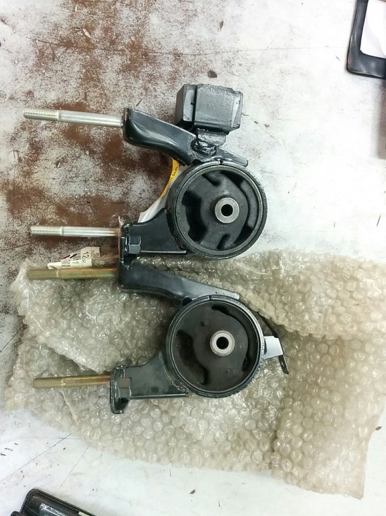

במסגרת טיפול גדול שאמור להתבצע בקרוב ובגלל הזדמנות נדירה לגישה לתושבת המנוע האחורית, החלטתי לרכוש תושבת חדשה על אף שלדעתי אין כל בעייה עם זו הנוכחית.
הוצאתי מק"ט וניגשתי למחסנאי שלי בטויוטה. המחסנאי הזמין את התושבת וכשבאתי לאסוף אותה הוא הציע לי אופצייה נוספת בדמות תושבת אחרת, דומה (גם היא חדשה ומקורית אך בעלת מק"ט שונה).
כפי שעיניכם רואות, אין ספק שהתושבת הזולה יותר (התחתונה) הייתה מתאימה פיזית אך יש סיבה לשוני בצורת הגומי ותוספת המשקולת בתושבת המקורית. זה רק מחזק את טענתי באשר לחשיבות השימוש בחלקים מקוריים ועל אחת כאשר מדובר בתושבות מנוע. ארכיון הפורום זוכר לא מעט מקרים של אנשים שהחליפו תושבות מנוע והרעידות נמשכו או אף הוחמרו.

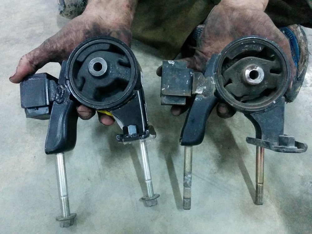

זה לא שיפור, התושבת המקורית של היאריס TS מאז ומעולם הגיעה עם המשקולת, התושבת השנייה שייכת לדגם אחר, אני משער שהיא של יאריס עם מנוע 1,300.
מה שאני בא לומר הוא שטכנית ניתן היה להשתמש בתושבת של יאריס רגילה, התושבת הזולה מתאימה במידותיה הפיזיות אבל כנראה שהיא לא הייתה מתפקדת כמו התושבת עם המשקולת. זה היה יכול לבוא לידי ביטוי בתזוזה מוגזמת של המנוע תחת עומס, בויברציות מוזרות, ברעש או באורך חיים קצר יותר (התושבת המקורית כבר בת 10.5 ולדעתי תקינה לחלוטין).

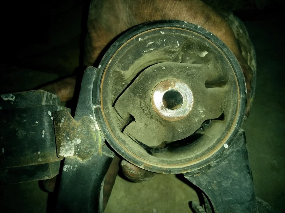

אתמול הוחלפה התושבת והרי היא לפניכם. ניתן לראות שהתושבת עדיין שלמה אך הגומי קשה, סדוק ועשה את שלו. מנסיעה של כמה עשרות קילומטרים היום אני לא יכול לשים את האצבע על איזשהו הבדל.
