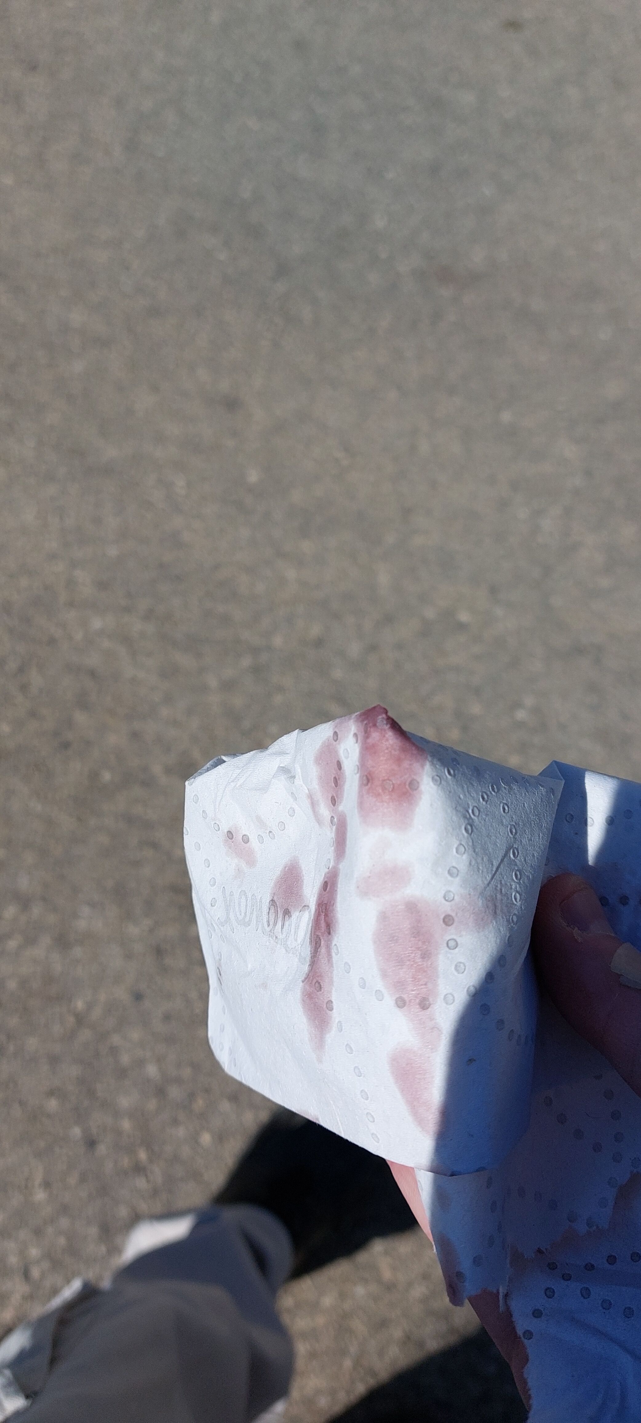

לפני 11 דקות, husky כתב:
צבע שחור אפור על מנוע קר
תצלם...תנגב את המדיד על מגבת נייר נקיה בשמש ותצלם.
אמור להיות אדמדם...ובלי נצנצים של מתכת.
שחור? בטוח שלא בדקת שמן מנוע.
  • מצחיק 1
פורד פומה 2021, כריזמה אייר 2002
יאריס 2005
בתאריך 5.5.2024 בשעה 16:07, לירון .ה. כתב:
בדקנו גם שמן מנוע וגם גיר.
לא היה נראה אדום.
נבדוק שוב ונעדכן.
האם חשוב לחמם מנוע לפני זה ל 2 דק?
לא 2 דקות, שמו גיר בודקים אחרי נסיעה של לפחות 20 דקות, בזמן שהמנוע מונע.
אבל זה משפיע על המפלס, לא על הצבע. את הצבע אפשר לבדוק בכל מצב.
זה אמור להיות אדמדם..
הייתי מתעייץ עם מכון גירים, אם כדאי לעשות החלפה מלאה.
בכל מקרה הצבע לא טוב

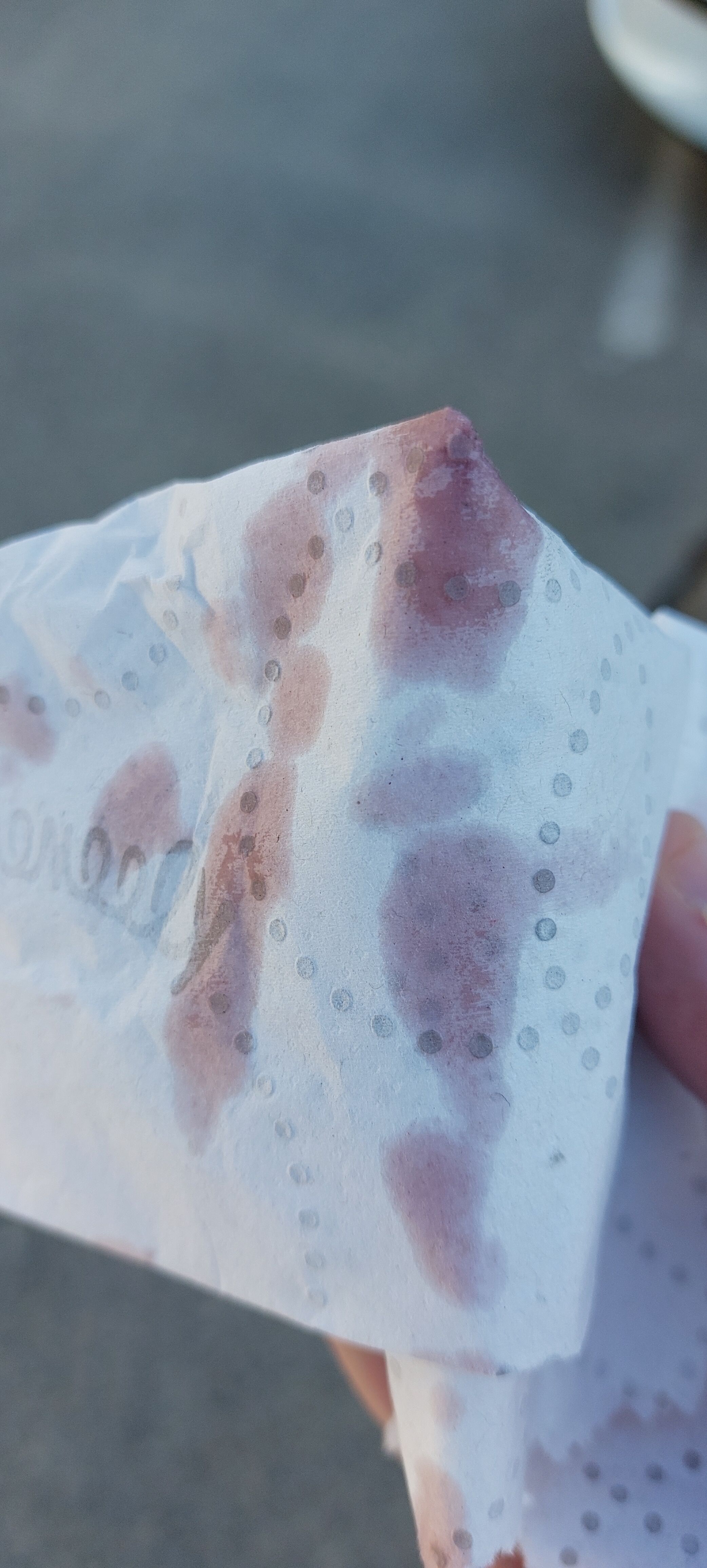

הנה קפצתי שניה לרכב שלי
יאריס 2005.
עריכה אחרונה על ידי לירון .ה.
יאריס 2005
לבדוק בקשר להחלפת שמן גיר.
לפעמים שהגיר כבר מחליק והשמן הישן, זה מה שמונע ממנו למות סופית.
צריך להתייעץ.
שוב מהתמונה הצבע לא משהוא
ראית את הצבע אצלי, מרכב מ 2005.
