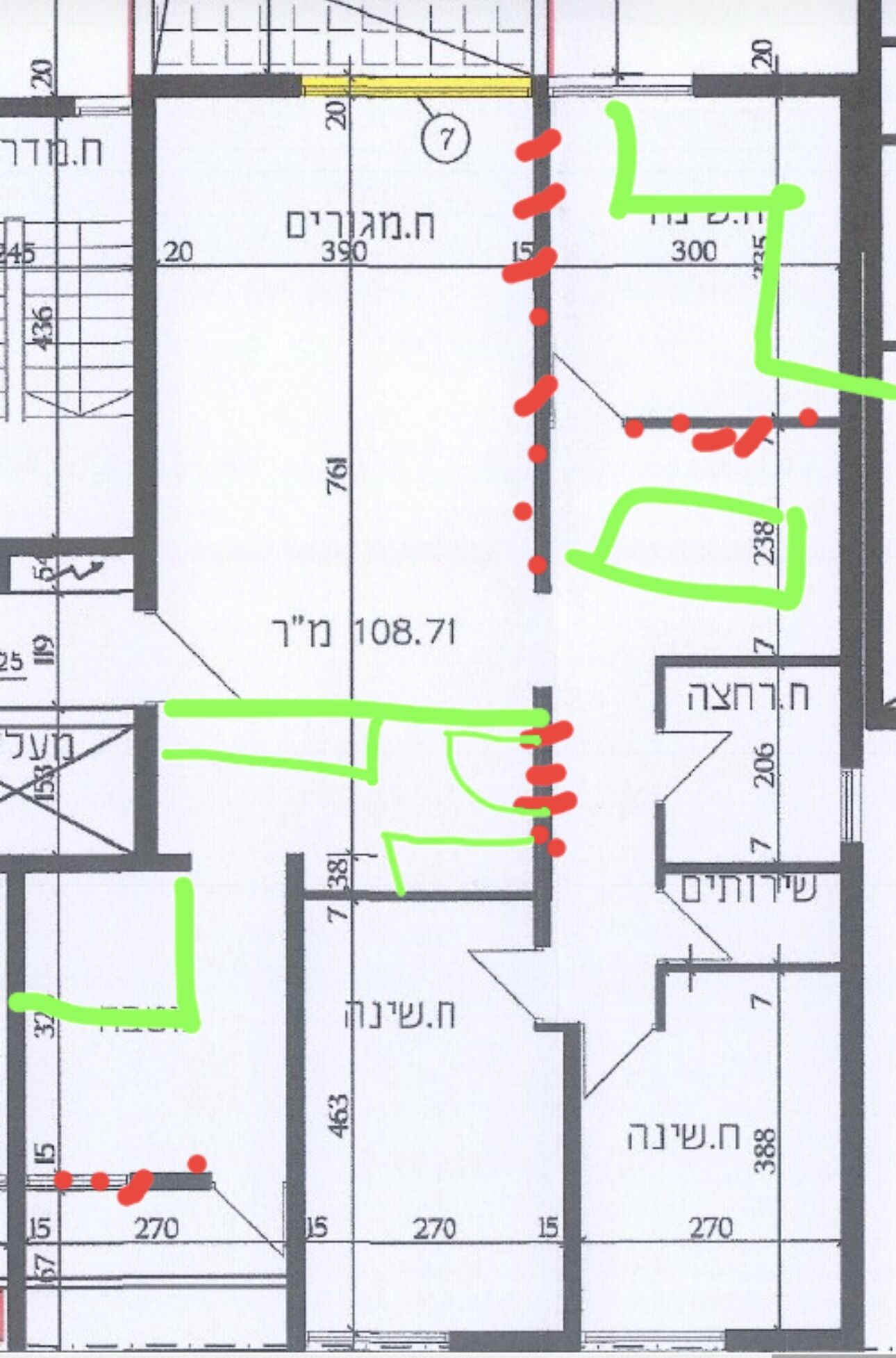

לא חשבתי שבמיזוג יהיה לי כל כך קשה, הייתי בטוח שהפתרונות הם די Straightforward, אולי מכאן אגיע לכמה תובנות בעזרתכם. אני נמצא בתכנון תהליך שיפוץ והגענו לתכנית יחד עם המעצבת, פניתי לכמה אנשי מיזוג וכל אחד אומר משהו אחר, חלק אומרים שידעו להגיד רק כשיגיעו לשטח באמצע השיפוץ. רקע - בגדול מדובר בדירה בראשל"צ בקומה 7 מתוך 8 כאשר הסלון והמטבח פונים לכיוון צפון והחדרים לכיוון דרום. בחדר הורים מאסטר יש כמו צורת ר' כזו שבצד השני יש ארונות ופינת עבודה כחלל פנימי ללא חלונות. הויטרינה בסלון כי מקיר לקיר ועד התקרה. סלון - חשבתי לשים מזגן תאדיראן Supreme/Alpha Pro של כ33K BTU לסלון והמטבח שיהיה צמוד לויטרינה ויוציא אוויר לכיוון הספה והמטבח. האם ישים לחצוב בקיר ולהוציא את הצנרת אם הויטרינה היא מקיר לקיר ועד התקרה? מניח שמגיעים לאלומיניום צריך איכשהו לחצוב באלכסון? היה רעיון גם למיני מרכזי לסלון ומטבח אבל המחירים מרקיעים שחקים וצריך להעביר את הצנרת מתחת לריצוף והנמכות וכו'. לחדר שינה תינוק זה קל - מזגן עילי מעל החלון חשבתי על Tadiran Solo/Galaxy Inv של כ11/12K BTU לחדר שינה מספר 1 חשבתי אותו דבר ולתלות את המזגן מעל הדלת עם חציבה בקיר להוצאת הצנרת (החלון עד התקרה, ככה שאין אפשרות להתקין מעל החלון) חדר שינה הורים - החלונות בחדרי הרחצה קטנים וקיימים נטו לאוורור, אז בהתחלה חשבתי על 2 עיליים, ואז הבנתי שזה חתיכת כאב ראש למזגן עילי בחדר פנימי, אמרתי טוב, אולי מיני מרכזי של כ18K BTU עם 2 יציאות? אחת לכיוון חדר השינה, והשנייה לכיוון פינת העבודה. ואז אחד מאנשי המיזוג שדיברתי איתם הציע לשים מזגן של כ2 כ"ס בחדר השינה שיזרוק אוויר גם לכיוון פינת העבודה ולשלב מאוורר תקרה, רעיון לא האמת - השאלה כמה זה יעבוד? כמובן שאמר שהדלת אמורה להיות סגורה בכניסה לחלל כדי שזה יקרה.

משהו שחשבתי עליו הלילה, אדום זה הריסה וירוק אלה החלקים החדשים. המטבח עובר למעלה לOpen Space עם פינת אוכל למטה. המטבח הופך לחדר מאסטר עם מסדרון כניסה ארוך שישלב ארון ושולחן עבודה, ובפנים תהיה מקלחת באיזור ה1.75x1.75 עם ונטה/חלון פנימי.
כרגע זו פינת משפחה, בהמשך התכנון זה להפוך את זה לחדר עבודה/שירוקלחת. לגבי המטבח - אני צריך להביא איש מקצוע לבדוק האם אילוצי הצנרת מאפשרים הזזה של המטבח לחלק העליון של הדירה.
במקרה הזה החדרים פתוחים כולם לסלון ואין פרטיות, ואני גם נשאר עם חדר רחצה אחד ל4 חדרים. יש מסדרון קטן ליד החדרים, למה שליש דירה?
מה אתם אומרים אפשר לשנות בדירה הנ"ל? דברים שחשובים לי שאני חושב איך לעשות: מיקום ייעודי לשולחן עבודה מיקום מכנות כביסה/מייבש אפשרות לחדר אחד עם שירוקלחת חשבתי את הקיר של מרפסת השירות לשבור ולשלב איכשהו בנגרות של המטבח נישה למכונת כביסה/מייבש שירותי אורחים לבטל, ולהוריד למטה קצת את חדר הרחצה. בשטח באורך 2.38 מ' שיוגדל בכ50-60 ס"מ מהגדלת חדר הרחצה לייצר שירוקלחת + חלל עבודה קטן כלשהו לחדר העליון. אופציה נוספת במידה ואפשרי - לשבור את חדר הרחצה העליון ואת הקיר המחבר ולעשות OPEN SPACE ענק עם מקום למטבח ופינת אוכל, ואת המטבח למטה להפוך לחדר (העניין שיש שם חלון ענק עם מתלה כביסה, קצת מכוער...)
