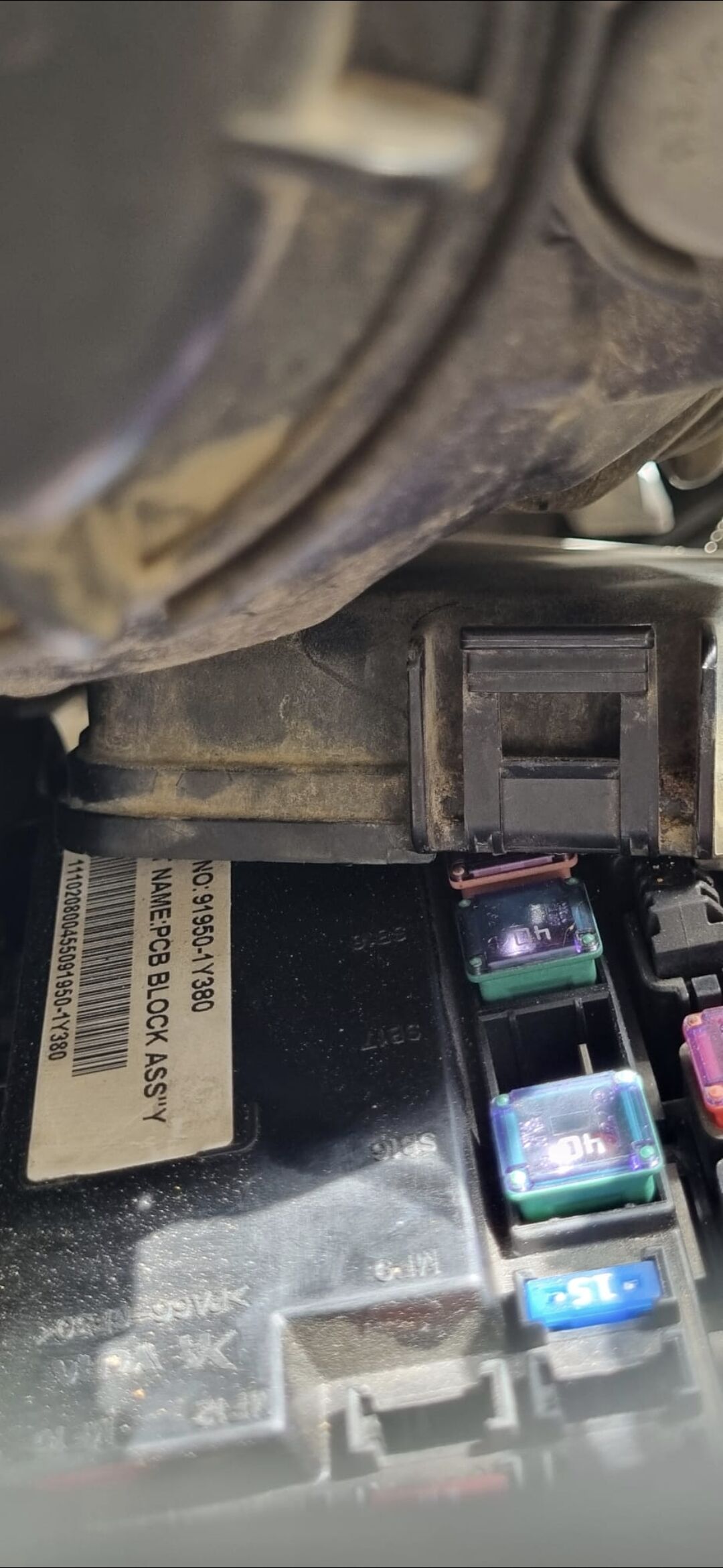

  5. שלום לחברי הקבוצה, אשמח לעזרתכם. יש לי קיה פיקנטו אוטומטי 2011. כבר מעל חודש שהמזגן ברכב לא עובד. המדחס תקין , יש גז. האבחנה של המוסך היתה שבית הפיוזים תקול. (מקווה ששם החלק נכון, כך זכור לי). הבעיה שמוסך לא מצא חלק משומש כזה עם אותו מספר סידורי וחדש הוא מאוד יקר. הוא ניסה לחפש כמה פעמים ואמר שהוא יכול להמשיך, אבל הקיץ כבר כאן ואני לא יודעת מה לעשות. אשמח לעצב מאיפה ניתן להשיג חלק כזה, או אולי ניתן לתקן? מצרפת תמונה של החלק. תודה!
  6. תודה לכם. את שחק מכירה, המחירים שלהם כבר לא בטווח שלי. כל החלפים הם חלפי יבואן ומחירים יקרים. אבדוק את ההצעות האחרות ואעדכן
