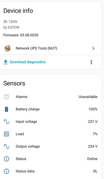

בשביל מחשב סטנדרטי, VIPER83 נתן לך פה רשימה של כמה שמות שהם אחלה. שלי בבית הוא גם EATON דומני. אין תלונות.
מחיר סביר, ביצועים סבירים, תמורה טובה סה"כ ולא צריך יותר מזה. במיוחד בשביל הקפיצות המחורBנות האלו.
