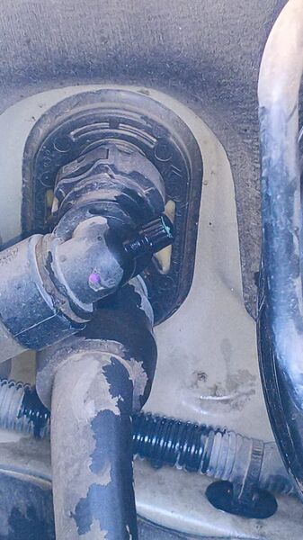

לא שאני מאמין שזה יקרה,
אבל נניח מישהו רוצה להחליף נוזל קירור, הצליח לפתוח את הבאנד, לא הצליח להחזיר.
כמה עולה בערך גרר בתוך העיר?
איך לבחור גרר אמין שלא יעשה פאדיחה?
אני רוצה להחליף יותר בקטע של האתגר וה DIY לא בקטע של לחסוך כמה מאות שקלים..
תודה

אם יש לך קצת חוש טכני וידיים טובות והצלחת לפתוח את הבאנד עם כלי ייעודי והבנת את הרעיון אין סיבה שגם לא תצליח להחזיר אותו למקומו.

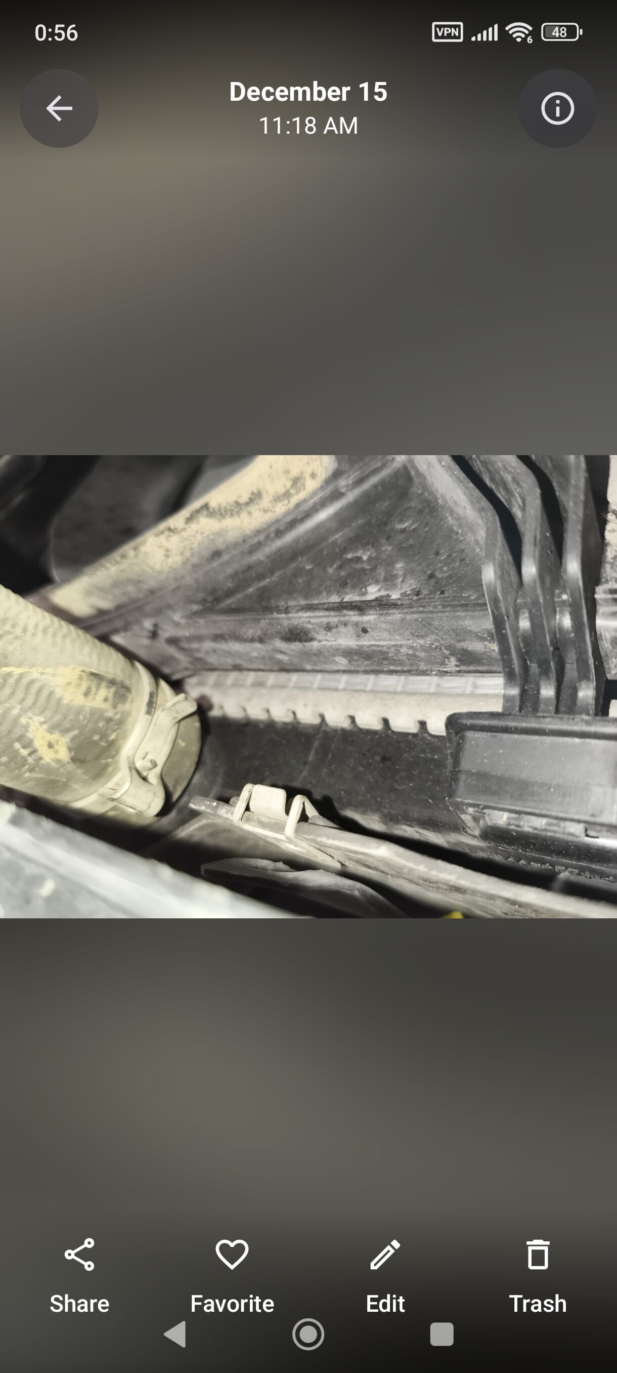

עם פלייר הדבר הזה לא זז, חתיכת דבר בומבסטי, זה באנד הרבה יותר קשוח מכל סרטון שראיתי. תסתכל מה זה.. אם לא אצליח לפתוח לא אתקדם בכלל, מוסך.
להחליף שמן נראה קל יותר
נקווה שאצליח
זה בנד שנפתח עם פלייר משאבות.
אם יש גישה נוחה ליד, זה נפתח ונסגר בקלות יחסית.
הבנד לא אמור להיפתח בקלות עם פלייר רגיל, יש יותר סיכוי שתפצע את היד מאשר שתצליח לפתוח וחבל.
בכלל, לפני כל עבודה, תוודא שיש לך את הכלים המתאימים, אחרת אתה עלול לסכן את עצמך ו/או להיתקע.

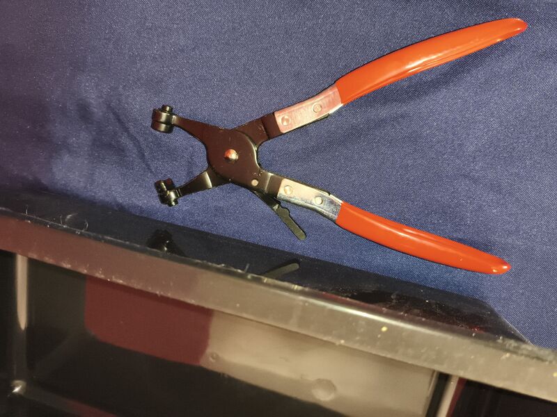

לפני 1 דקה, Moshe c כתב:
כזה, כן?
בדרך אלי
קנה כלי מתאים.
אין סיבה שזה לא יפתח ואין סיבה שזה יפתח אבל לא ייסגר ותצטרך לגרור בגלל זה את הרכב.
יכול להיות מקרה קיצוני, שתילחם עם הבנד וכתוצאה מכך תשבור את הפיה של הרדיאטור אבל זה לא סביר.
אני ממליץ תמיד לקחת בחשבון אפשרות שיתכן ומשהו לא יסתדר ולא תוכל לסיים את העבודה באותו יום, אולי תצטרך עזרה של חבר או עוד קצת ללמוד את החומר ובמקרה שאין ברירה אז מוסך.
לכן. שיהיה גיבוי איך לנסוע לעבודה או ללימודים  למחרת.
שהעבודה תתבצע במקום שאפשר להאיר בו את הרכב בלי בעיה ללילה או לכמה ימים.
אבל אם באים בגישה רצינית עם רקע תיאורטי וכלים נכונים, ולא מפעילים כוח גס ללא אבחנה,  סיכוי שמשהו ישתבש קטן מאוד.

לגבי הבנד הזה, שום בעיה לפתוח אותו עם הכלי הנכון, זה שאתה הראית את התמונה שלו. לא פלאייר משאבות.
נתקלתי בזה פעם ראשונה לפני שנים. פלאנצ' מים נזל, קניתי חדש אצל VW בארץ וראיתי שאני לא מצליח לפתוח את הבנדים האלה. נסעתי 50 ק"מ לכל כיוון לקנות את הכלי כי הייתי חייב אותו מיידית.
עכשיו כמובן אפשר לקנות אותו בחנות בעיר שלי או להזמין מעליאקספרס..

אגב הבנדים האלה- לא הצלחת להחזיר?
(כי הנבלה התעקם, או סתם כבר לא קפיצי ולא אוטם?)
קפוץ לטמבוריה, קנה אחד איכותי עם בורג, תרכיב, תמלא נוזל/מים זמנית ותסע למוסך/ חנות חלפים על הגלגלים...
פלייר רגיל לא מזיז לבאנד הזה... מחכה לפלייר פטנט שיש לו מין "כפית" ו"יעני מזלג" כמו התמונה ששלחתי פה.. בהמלצת גאוס ושחר.
אבל ביחס לסרטונים ביוטיוב, כל הבאנדים שם נראים פחות מפלצתיים מזה. דאוץ אמר שהוא התעסק עם באנד כזה בדיוק, ככה שמאמין שיהיה בסדר.
אין אף סרטון ביוטיוב של החלפת נוזל קירור עם VTi 1.6 פג'ו 208 2014 שיש לו באנד מפלצתי כזה, הם בדרך כלל נראים יותר פשוטים, יהיה בסדר. בסה"כ נראה שיש מקום להכניס את ה"כפית והמזלג" ככה שישתחרר.

1:38 וב1:59
אותו באנד בדיוק. לא ממציאים באנדים מיוחדים בכל מנוע

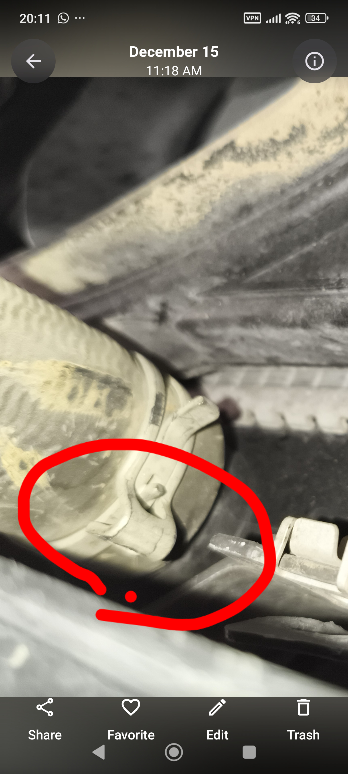

תראה תדבר הזה שמסומן
מה זה ? איזה עובי
אצלך בסרטון זה לא ככה, אני טועה?
תסתכל שוב בבקשה, הבאנד שיש לך שונה משלי ופחות בובמסטי. שלי ככל הנראה ייפתח אך ורק עם הפלייר משאבות CLAMPS המיוחד.
לדעתי אין יתרון לבנדים האלו, והם מתוכננים כך בכדי להקשות לפתוח אותם למעט מוסך או מכונאי. אני אישית כל בנד כזה מפרק ושם בנד רגיל כשכיוון הבורג למקום שהכי נוח לגישה. ככה אם אתקל שוב בבעיה לא אצטרך לשבור את הראש איתו ומספיק שיהיה לי מברג רגיל בזמינות אוכל לפתוח אותו. בגדול רוב המכונאים בארץ עושים כך ובמקרה הזה אני מסכים איתם.

לפני 1 דקה, נירו72 כתב:
לדעתי אין יתרון לבנדים האלו, והם מתוכננים כך בכדי להקשות לפתוח אותם למעט מוסך או מכונאי. אני אישית כל בנד כזה מפרק ושם בנד רגיל. ככה אם אתקל שוב בבעיה לא אצטרך לשבור את הראש איתו ומספיק שיהיה לי מברג רגיל בזמינות אוכל לפתוח אותו. בגדול רוב המכונאים בארץ עושים כך ובמקרה הזה אני מסכים איתם.
איך הוא אומר בסרטון, השטן יצר אותם? וואלה כן, נראה ככה
ושלי יותר בומבסטי ממה שהוא מראה
