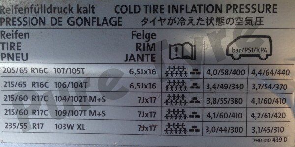

יש לי מערכת TPMS שמבצבצת בתמונות שבקישור (הצג הירוק). והלחץ בה לא השתנה מאז אותו יום (61PSI).

כי אם לאחר שבוע לחץ האוויר לא ירד (הצמיג לא השתטח, הלחץ שמציג הTPMS הוא אותו הלחץ - 61PSI,
אין בועות בהשפרצה של מים וסבון) אז אולי אין צורך לגשת,
