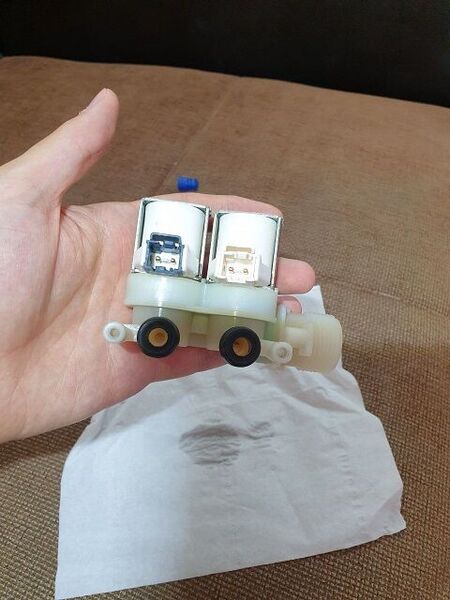

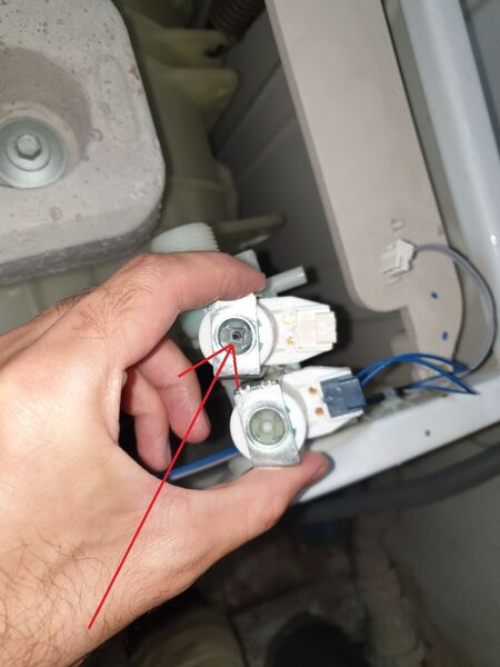

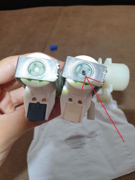

יש לנו מק"ט 👏 EDL90/88- L אני מצרף כמה תמונות, סימנתי באדום מה שנראה לי קצת חשוד. האם לדעתכם זה באמת חשוד, או שזה תקין? כי מצד אחד אולי זה נראה מוזר, השחור הזה, אבל זה יכול להיות גם תקין וסתם נראה שונה. האם מישהו יודע היכן אני יכול לרכוש כזה בארץ, או להזמין מחו"ל עם משלוח מהיר? הייתי שמח לבדוק אותו לפני שאני רוכש חדש, אבל אני לא יודע איך. אז אני מאמין שבאמת ההחלפה שלו יכולה לעזור. רק היכן לרכוש אותו, ואיך קוראים לזה? כשאני שואל לגבי זה, באיזה שם להשתמש? תודה רבה לכולם!😇 עריכה: אז ניסיתי לבדוק עם רב מודד. בחרתי במחוג באום 20k הנמוך ביותר. ואז שמתי את הפרוב האדום בצד אחד ואת הימין בצד השני של כל אחד מהם. ההוא עם הנקודה השחורה באמצע, שסימנתי בתמונות עם חץ אדום - לא הראה דבר. ההוא שבאמצע יש לבן (בתמונות שצירפתי הוא מצד שמאל) אז הוא מראה 4.45. זה שמימינו, הלבן, לא מראה כלום ברב מודד. נשארת הספרה 1 רווח ואז נקודה (כלומר כלום לא משתנה). עכשיו, אני לא יודע מה זה אומר. כי אין ערכים על גבי הרכיב🙁 בחיפוש בגוגל של המק"ט הגעתי לקובץ הטכני הבא https://www.piris.com/wp-content/uploads/pdf/438__p_ED90-88.pdf אני מבין שפשוט יותר יהיה לקנות אחד כזה חדש, אבל אני לא יודע מאיפה, עד שימליצו. אולי בינתיים כדאי לאמת בוודאות שהוא "מת" וזקוק להחלפה? מישהו מבין מהקובץ מה הערכים שצריכים להיות במצב אום או שאני בכלל מודד לא נכון?
