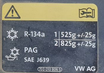

Camaro 92, נראה שכיף לקבל שירות ממך. כל הכבוד על הגישה והיחס ללקוח👍 Fraysa, קצת קשה לי לעשות את זה אבל אני מסכים איתך. חברים, כעת, הודות לכם, כשאני מבין את התהליך ויודע כיצד הוא מתבצע נותרתי עם השאלה כמה גז אתם חושבים שצריך לבקש למלא? המדבקה בתא המנוע מבלבלת. כאמור, הותקן בארץ מזגן (*) של "אלכס אורגינל". אני מצליח להבין אפשרות 1 מלא 525גרם קרר מסוג R134a במצב רגיל . - לא רלוונטי אלי, נכון? להתעלם מזה? אפשרות 2 מלא 822גרם קרר מסוג R134a במצב "מיוחד" (משער שהכוונה - כשיש פתחי מזגן בתקרת הרכב בחלקו האחורי?). (*) אני לא יודע אם הותקן מזגן נוסף או סה"כ בוצעו פתחים בתקרת הרכב בחלל האחורי והותקן בורר (1-3) למפוח.למיטב הבנתי אין מדחס נוסף ברכב (אולי אני טועה). על עוצמת המזגן האחורי אני שולט עם בורר שהותקן (1-2-3). לדעתי ברכב יש מזגן אחד שהגיע מהמפעל וההתקנה של "אלכס אורגינל" היא למשוך את האוויר הקר מהמזגן הראשי לאחורי הרכב (אם אני לא טועה). בכללי התגובות שלי יוצאות מאוד ארוכות - אני מתנצל על כך. לו הייתה בדיקה לאחר מילוי הגז לדעת האם המילוי נעשה כמו שצריך - זה היה מעולה. למשל: לבדוק באיזו טמפרטורה יוצא האוויר בפתחי המיזוג האחורי לאחר המילוי. למה האחורי ולא הקדמי. בגלל שהקדמי יוציא אוויר קר בכל מצב (כי המינימום מילוי הוא 525 גרם). לעומת זאת, האחורי בגלל האורך שלו מהקדמי ומהמאייד - ייתכן ואם כמות הקרר לא תהיה מספיקה (825 גרם?) לא יצליח להוציא טמפרטורה תקינה (שגם כאן אני לא יודע מהי טמפרטורה תקינה?) אני בכלל בספק אם יהיה מי שיסכים לבדוק איתי את הדברים האלה ולמדוד טמפרטורה. נכון?

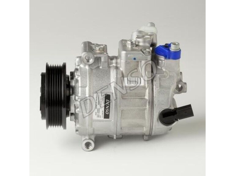

יופי, הרגעת אותי, ממש תודה! לא יודע אפילו למה ייחסתי לזה חשיבות. כל המטרה של לרדת לצלם את המדבקה שעל המדחס הייתה לקבל מידע עליו. לדעת האם יש על המדבקה מידע שיכול לעזור לי לבוא מוכן יותר לבעל המקצוע. כמו שהרחבתי בתגובה מעליך (הוספתי עריכה ואז בדיוק ראיתי שהספקת להגיב לי). בגלל זה כשמחפשים יותר מדי - בסוף מוצאים גם מה שלא צריך. אני התעמקתי יותר מדי וחיפשתי את המדחס שלי באמצעות "גוגל תמונות" והתפלאתי שהכיתוב על המדבקה אצלי שונה ומשם נשאבתי ל "האם מקורי או לא מקורי". כשזה לא באמת משנה - המדחס כבר מותקן. זו עובדה. כרגע אני צריך לדאוג למזגן תקין. תגיד בבקשה, כתבת שהיית אחראי על המכונה הזאת באחד המוסכים שעבדת בהם. אז אם יש לי הזדמנות לשאול מישהו שעבד בזה. עד כמה מפריע לכם אם בעל הרכב יעמוד ליד המכונה ויוודא שהמשקל שמוצג הוא כמו במדבקה והלחצים? זה בסדר? אין לי כוונה להרגיז את בעל המקצוע או לעצבן אותו ואני לא מכיר את החוקים בעולם הזה של המוסכים ועולם הרכב.
מסכים, והזכרת לי ללחוץ "סמן כפתרון" לבאים שיסתקרנו לדעת גם אם המכונה שואבת שמן (והאם את כולו) יחד עם הגז (הקרר). תגיד בבקשה, Camaro 92, אתה זוכר אולי מהעבודה שלך על מדחסים של רכבים, אם ראית מדחסי דנסו עם הכיתוב DENSO כמו במדבקה אצלי בחלק התחתון, או בכל המדחסים שראית הכיתוב היה בגדול על הפס השחור העליון? עריכה: את האמת, גם אם בסוף אגלה שהמדחס לא מקורי (אני חושב שהוא כן מקורי). זה לא באמת יעזור לי כל כך מלבד ההרגשה. מה שחשוב לי זה שהמזגן ברכב יהיה תקין בשביל בני המשפחה. אני צריך שפעם אחת ימלאו גז כמו שצריך (בגלל המזגן הנוסף שהתקינו "אלכס אורגינל") ושהוא יעבוד תקין (במיוחד בקיץ). לכן אני לומד את כל הנושא הזה לבוא מוכן. לדעת איזה לחצים לראות. לדעת כמה גרם של קרר צריך ולראות שאכן זה מה שהמכונה ממלא ולא נניח 500.
שלום בוקי ותודה על המענה! אז עכשיו אני מבין שהמכונה 1. ממחזרת את הקרר ואם יש חוסר - מוסיפה כמה שצריך. 2. שואבת את השמן אך לא את כולו אלא חלק קטן ממנו. כמובן שהשמן שנשאב חוזר. בוקי, שאלה - לא הבנתי מהו אמצע התחום. לו את ההיית נגיש לממלא גז כמה היית מבקש שימלאו בגרם? 800-810-820-825? או לא לבקש בכדי שלא לעצבן/להכעיס את בעל המקצוע, ורק לוודא שעל המכונה המספר הנכון? (השאלה איזה מספר לחפש) כי אצלנו ברכב יש את העניין של המזגן האחורי גם. אני רואה שכתוב על מדבקת המדחס HIGE SIDE 3.53MPa ו LOW SIDE 1.67MPa האם המספרים יוצגו על השעונים שבמכונה ואם כן באיזה יחידת מידה זה מוצג במכונות בארץ? מישהו זוכר? בכדי שאני אמיר ואדע מה לקרוא במכונה. בתחילה חשבתי שהמדחס ללא שמן. כשמתמקדים מבינים שזה ND-OIL 8 מוזר - כשחיפשתי בגוגל אם יש מידע על המדחס, ביצעתי "חיפוש תמונה" לפי המדבקה שעל המדחס ראיתי שרוב אם לא כל המדחסים של DENSO במדבקה - הכיתוב DENSO נמצא על הפס השחור ולא בקטן כמו אצלי בחלק התחתון. מה הסיכוי שהמדחס אצלי לא מקורי? אני מתקשה להאמין. הוא עלה לא מעט (לא מחיר שמתאים לזיוף) כשאתם מקליקים עם העכבר על התמונה ומבצעים "חפש תמונה" או מחפשים עצמאית DENSO COMPRESSOR בגוגל תמונות, רואים כי הכיתוב DENSO שונה מאצלי. זה בהכרח מעיד שהמדחס שלי לא מקורי? (גם באתר של DENSO המדבקה נראית שונה משלי הכיתוב DENSO שונה)
טוב שטיפלת בזה. שמח בשבילך! אצלי הרכב מסחרי (טרנספורטר) שהרכיבו לו בארץ מזגן אחורי ("אלכס אורגינל"). מה שמעלה לי תהיות - למה אני לא מרגיש את המזגן מקרר כמו שצריך? כמה גז אני צריך למלא - יש מדבקה. שזה מצוין. כי יש נתון מהיצרן. התהיות הן האם בפעם הקודמת כשהחליפו לי מדחס האם הוסיפו גז בהתחשב בכך שלרכב יש תוספת מזגן אחורית? לצערי, לא יצא לי לראות את מה שהיה כתוב על המכונה (אני מאמין שבעל עסק לא יתנגד שבעל הרכב יהיה ליד המכונה ויסתכל, נכון? כי הפעם אני רוצה להסתכל, אם זה מותר) מהשרשור של יגאל למדתי שהוא עוקב אחר לחץ הגז במערכת (במדחס?) עם odb, זה מעניין, כי לא ידעתי שזה אפשרי. (מעניין איך הוא עושה את זה בדיוק) דניאל הזכיר שקיים חומר "עוצר דליפות" שלא ידעתי שקיים. ממה שהבנתי עדיף להשתמש כמוצא אחרון. הבנתי בשרשור של יגאל שהמכונה שואבת גם את השמן ומחזירה אותו, אבל לא הצלחתי לקבל תשובה של 100%. אמתין לחברים פה. איציק הזכיר מדחס DENSO ונזכרתי שזה המדחס שהחליפו לנו. אני תכף אצרף תמונה של המדבקה שעל המדחס כי מעניין אותי לחפש ברשת עם כמה גרם קרר המדחס מגיע. אני כמעט בטוח שהוא לא מגיע עם הכמות שאני צריך (825). כי היצרן ממלא את המדחס ככל הנראה לרכב (פרייבט) עם מזגן אחד. הצלחתם להבין מהמדבקה מה הכוונה ב +/- 25? איך יודעים כמה להזין במכונה 800 או 825? הכוונה לא לעבור את ה 825? אם ככה עדיף לבקש שיזינו במכונה 810 או הייתם הולכים על המינימום שבמדבקה - 800? והאם צריך להתייחס גם לעניין השמן?
Fraysa, שלום חבר! בוודאי שזה עזר לי, קודם כל - תודה שהתייחסות והגבת. מעריך את זה. אני כמובן אשמח לקבל עוד תשובות מחבר'ה שאני זוכר את הכינוי שלהם פה, אם ירצו להגיב כמובן, אני בטוח שהם יוכלו לאשר לי את התהליך ב-100% (עדיין נותרה השאלה לגבי השמן). לגבי המחזור אני מאמין שהתשובה כמעט וודאית שהמכונה ממחזרת, גם כי חיזקת עם תגובה שלך. כמובן כשיש חוסר היא מוסיפה "חומר" חדש וטרי (שאני לא יודע אם בתוך זה כלול גם השמן). אגב כתבת במקרה שלך המכונה שאבה 250 גרם. כמה גרם של קרר אמור להיות לך אתה זוכר במקרה? שמת לב כמה המכונה הכניסה? עריכה: אעבור כעת על השרשור - תודה! עכשיו שמתי שאת השרשור פתח חבר הפורום יגאל (זכיתי להכיר אותו, אפילו כמה פעמים, הוא עזר לנו המון עם הרכב, במיוחד בשנים הראשונות שלנו, יגאל היה הראשון שטיפל ברכב!😉)
שלום חברים, האם בעת מילוי גז למזגן, המכונה שואבת בנוסף את השמן שבמדחס? כשאומרים וואקום, האם הכוונה שהמכונה שואבת את הכל מתוך המדחס (כולל השמן) או רק הגז עצמו? אם הבנתי נכון התהליך מתבצע כך: 1. מחברים מהמכונה אל הרכב שעון על החיבור של לחץ גבוה ושעון על לחץ נמוך 2. המכונה מראה לחצים על הצגים 3. לאחר מכן שואבת את כל הגז (קרר) (והשמן?) 4. ואז מבצעת וואקום בכדי שלא יוותר אוויר/לחות במערכת 5. ממלא בגז/שמן מחדש האם המכונה ממחזרת את מה שנשאב וכשיש אי תאימות במשקל מוסיפה כמה שחסר למה שנשאב או מחדירה בחומר (גז ושמן) חדש ו"טרי"? אני משער שהמכונה ממחזרת ורק מוסיפה כמה שחסר. כלומר אם כתוב 820 גרם. והמכונה שאבה 400 היא תחזיר את ה 400 ותוסיף עוד 420. אבל אשמח להיות בטוח. ולגבי השמן אני לא בטוח אם המכונה מחזירה את אותו השמן או מוסיפה שמן חדש (אם השמן בכלל נשאב בכל התהליך או שיש לי בלבול בסדר פעולות) תודה לעונים
