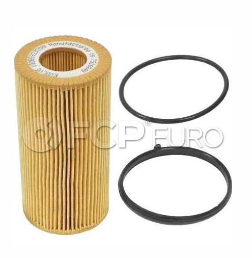

בכל מקרה, אני בכלל עם פילטר שמן פנימי כזה:

התשובה תלויה בהגדרות יצרן וכמובן תלוי במנוע ובפילטר שמותקן בו.
אני מכיר כאלו שכן (יונדאי ישנות) וכאלו שלא (מרצדס ויטו עם מסנן  ללא גוף מתכת חיצוני כמו בהודעה שלמעלה).
במנועים גדולים, אוטובוסים משאיות טרקטורים וכו' ממלאים את הפילטר לפני התקנה תוך הקפדה על ניקיון כמובן.
פילטר שנמצא בתחתית האגן לא מתמלא אוטונומית ע"י מילוי האגן ?
