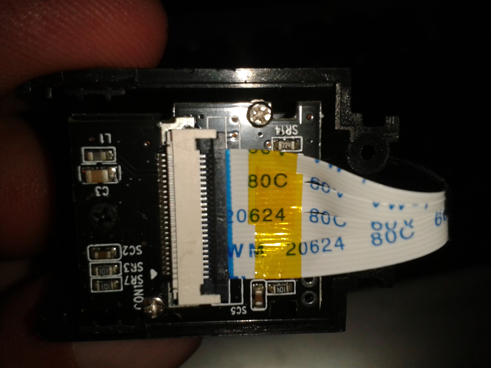

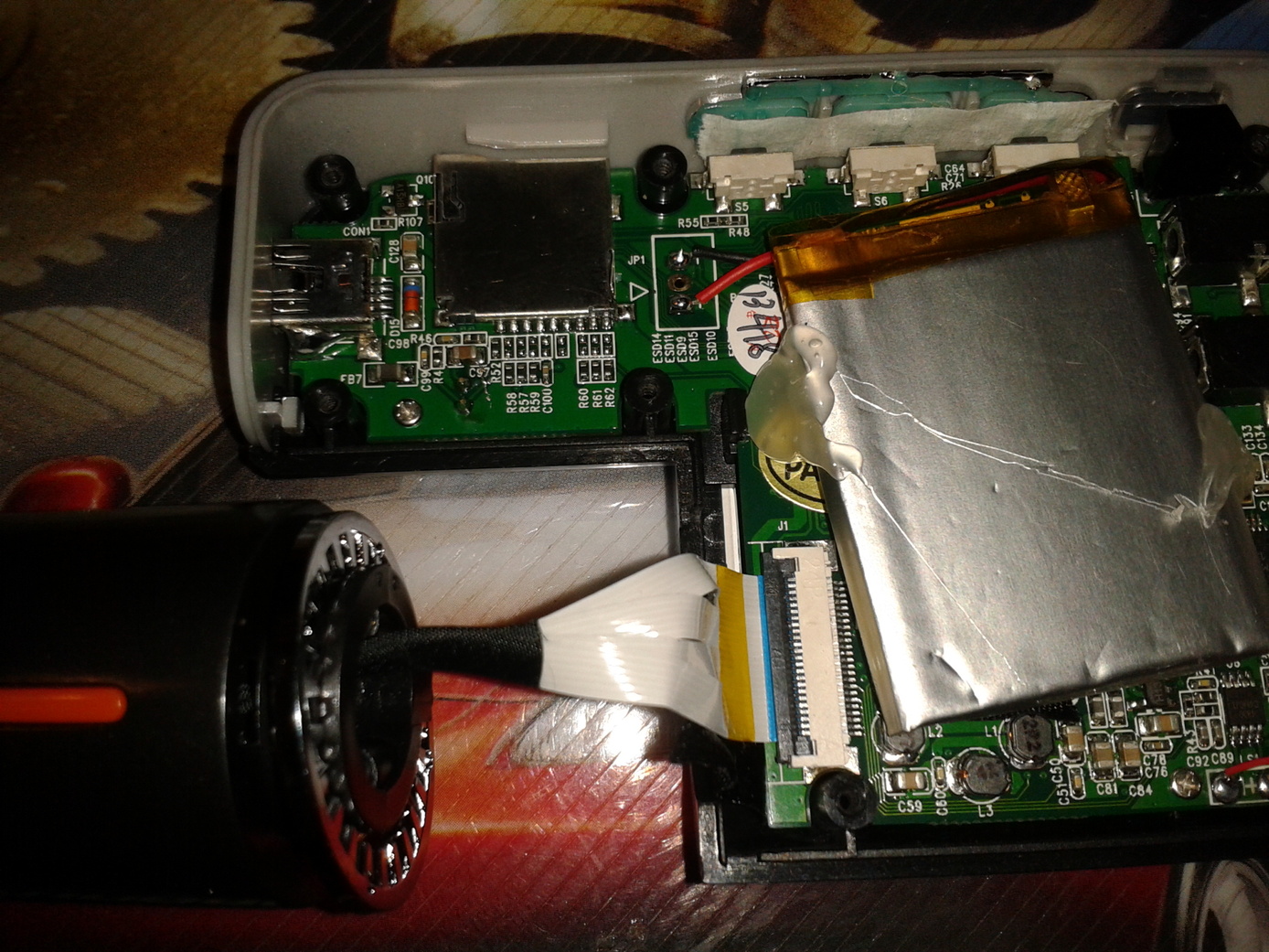

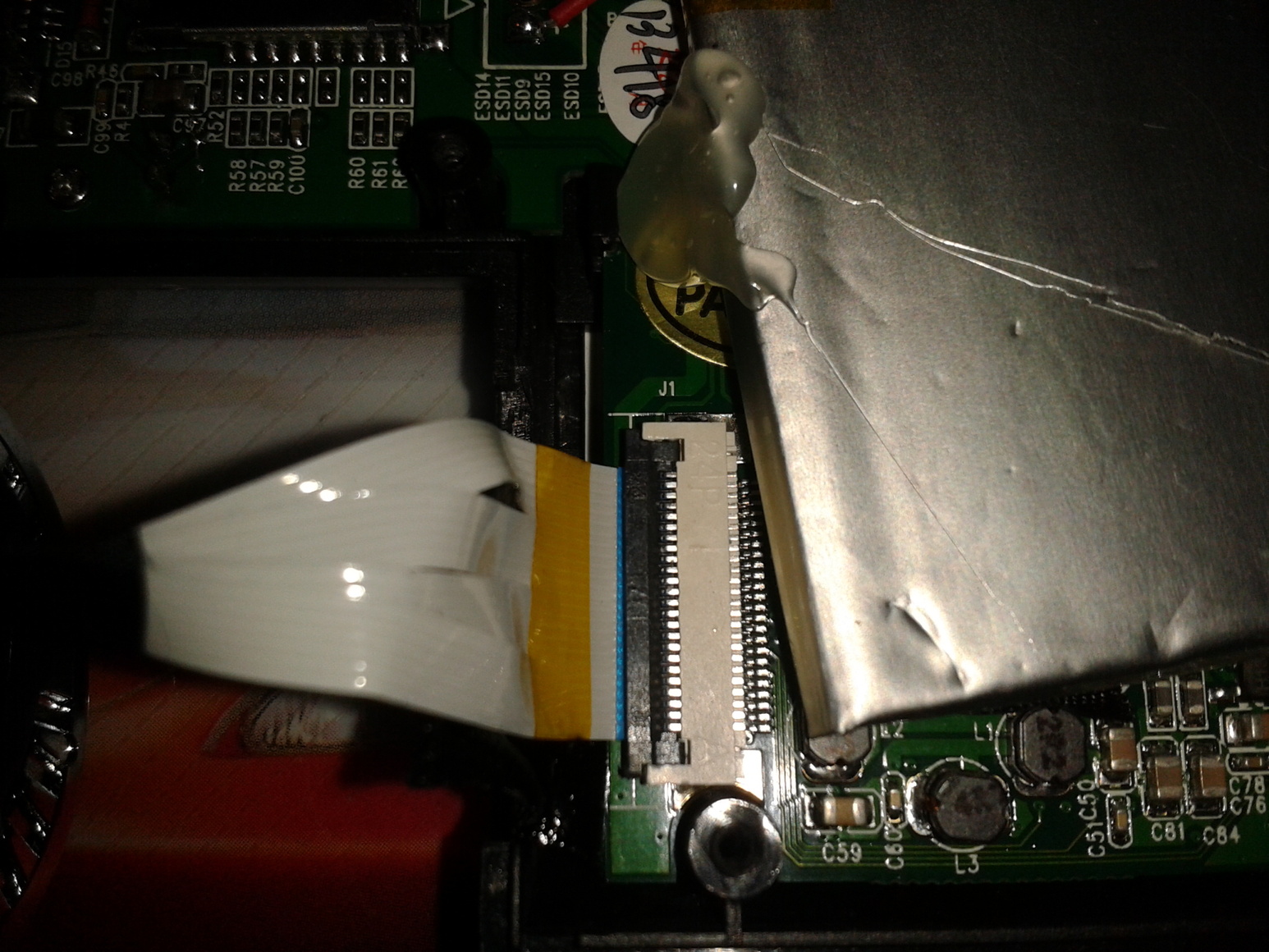

ניסיתי לעשות פרטיקט כזה בעצמי.
(לא עם מוביוס. קניתי את המצלמה הזו).
לא מצאתי מישהו שייצר לי פלאט כזה באורך של כ-2 מ'.
"נאה" מבת ים מוכן לנסות להאריך את הפלאט הקיים עם הלחמות. לא דיברנו עוד על כסף. (המצלמה הספציפית ממילא לא מצלמת באיכות מדהימה, מה ש"קירר אותי" על הפרויקט).
לא נתקלתי בטענות לגבי עיכוב במעבר נתונים על הכבל הארוך יותר, אבל זה משהו שבהחלט כדאי לתת עליו את הדעת.
הנה כמה תמונות להתרשמות, מ"בטן המצלמה".
פלאט של 2 מטר זה מזמין צרות - סיכוי נמוך מאד שיעבוד בכלל בסביבת מלאת רעשים כמו שיש ברכב. אולי אם תצליח למצא פלאט עם סיכוך ...
YUVK, הפרויקט לא יצא לפועל בסוף.
אני עדיין מפרק את המצלמה הקדמית בכל סוף נסיעה...
אם אמצא מישהו שיעשה לי פלאט כזה, כבר נוסיף סיכוך לסלט... ממילא אני מעדיף כבל עגול ומצופה ולא בצורה של פלאט, לנוחות ועמידות ההשחלות.
העניין הוא שלא חשבתי על אבדן האיכות בגלל תוספת האורך המשמעותית.
זו נקודה די מבאסת, במיוחד שהמצלמה מראש לא מציאה גדולה.
