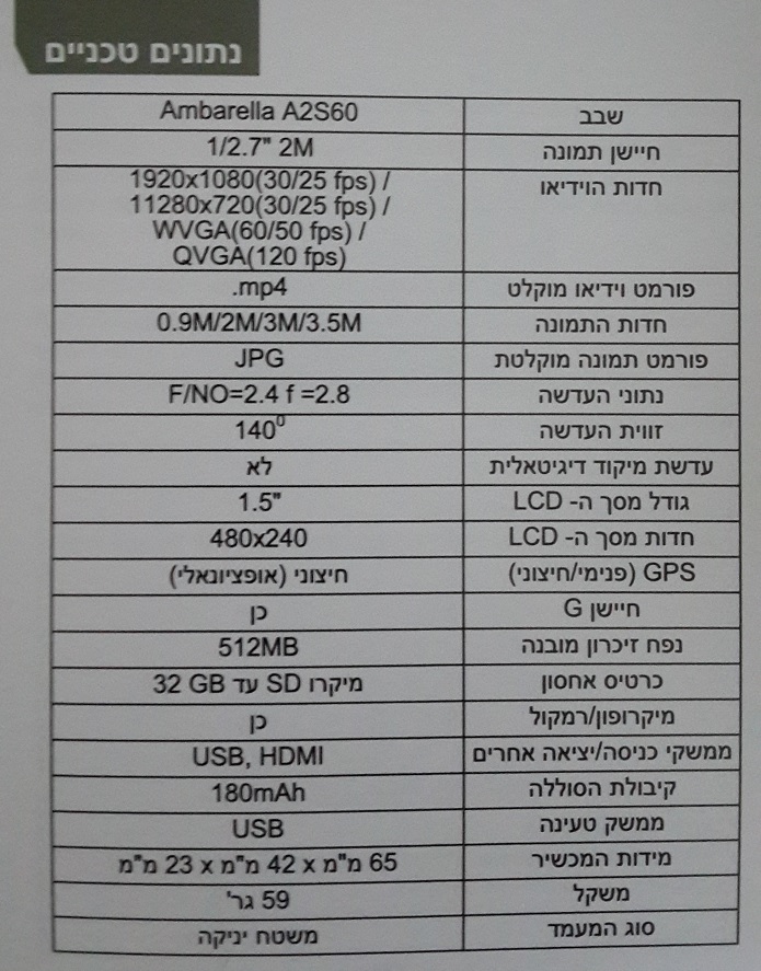

קיבלתי במתנה מצלמה לרכב. המצלמה היא של QUE דגם CMQ1.
אני מצרף פה את דף הנתונים שלה, אשמח לשמוע חוות דעת. בקרוב אצלם איתה כמה סרטונים ואעלה לכאן כדי שנוכל לראות הבדלים לעומת הG1WH שלי.
Always go sideways
אני מכיר את הדגם ..
אומרים שהזרוע מתפרקת בקלות,...גם יקרה..אני אישית לא בדקתי
