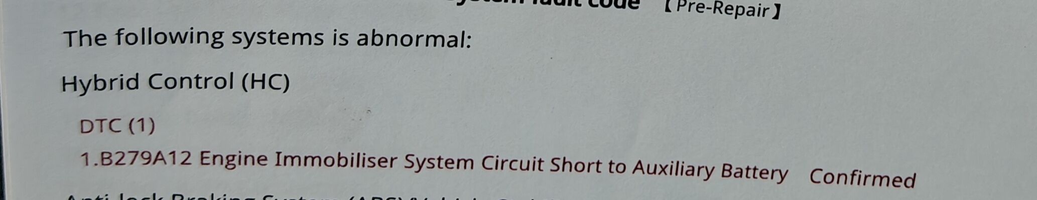

לפני 26 דקות, yulianx כתב:
הקוד יכול להיות רציני ולא. אתה יודע מה הקוד? חוץ מזה בדיקה טובה.
הקוד בתמונה
B279A12 -"Engine Immobiliser System Circuit Short to Auxiliary Battery
יש לציין שהוחלף מצבר לאחרונה.
