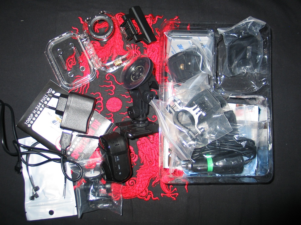

הגיע זמן לחוות דעת שלי לSJ1000. 8)
המצלמה באה עם מגוון רחב של חיבורים כדי שיהיה אפשר להשתמש בה בסוגי ספורט שונים, ברכב, ללבוש אותה וכד'.
יש מארז לצילום מתחת למים עד 30 מטר.
המצלמה מבחינה רעיונית דומה מאוד לגו פרו, רק שהיא באה במארז דמוי ביצה.
סך הכל המצלמה מורכבת היטב ונותנת תחושה של איכות, המצלמה מרגישה כבדה וכל המרווחים אחידים ומסודרים - איכות הרכבה טובה מאוד.

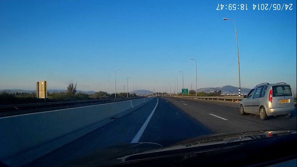

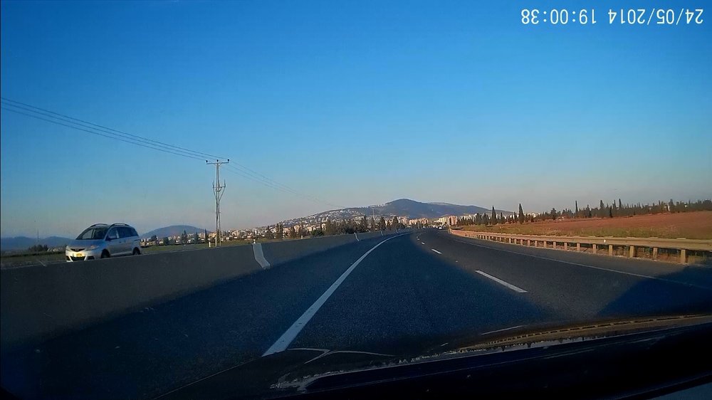

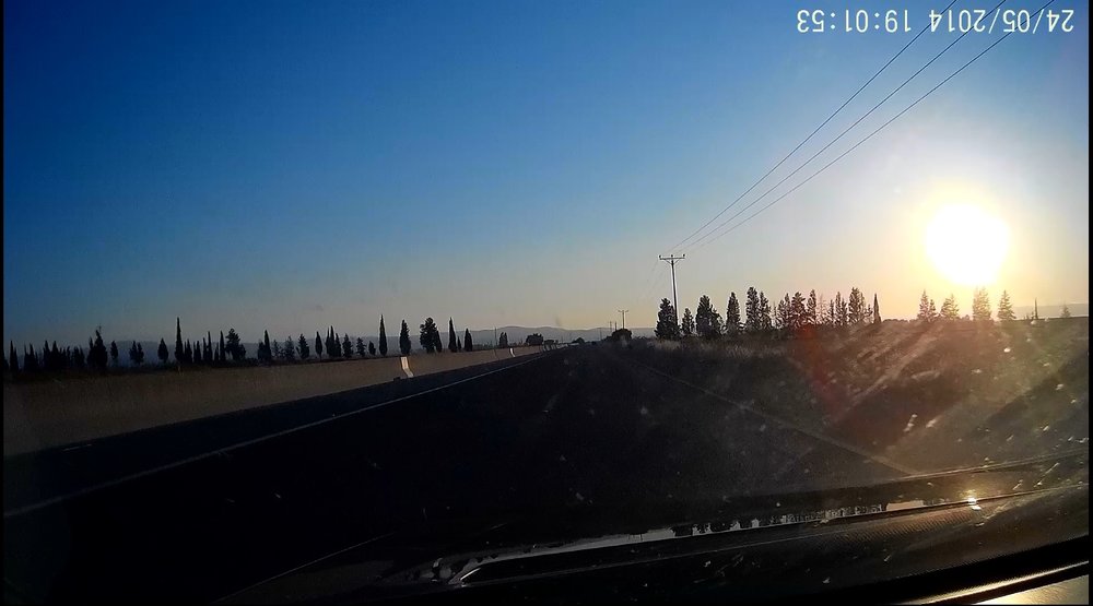

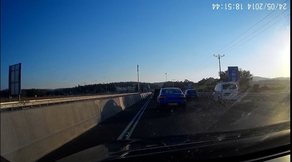

אני לא מתכוון להשתמש במצלמה בתור CAR DVR, אבל למענכם ניסיתי אותה היום גם באפליקצייה הזאת.
נשארתי עם רשמים טובים מאוד, המצלמה חדה מאוד ומתמודדת היטב עם תנאי תאורה קשים (שמש ממול). צילמתי עם מצלמה במצב WDR שלפי דעתי באמת משפר באופן ניכר את מה שהמצלמה רואה, במצב צילום הזה רואים הכל, המצלמה מצליחה לתת אור גם לחלקים חשוכים יחסית של תמונה.

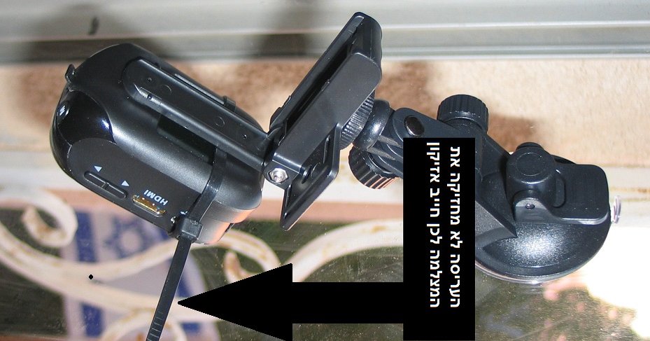

הבעיה של שימוש שלה בתור CAR DVR היא מחזיק שלה, החבילה מגיעה עם עריסה שמבריגים אותה לתושבת ואקום. עריסה הזאת לא מצליחה להתמודד עם משקל הרב של המצלמה והמצלמה פשוט יוצאת מהמקום ונופלת. החלטתי לא להסתכן והשתמשתי באזיקון שבא בחבילה כדי לאבטח אותה.
בעיה נוספת של העריסה שהיא מסתירה את המסך.
ביחד עם תושבת ואקום ועריסה יוצא מבנה גדול שמחזיק על מפרקים דקים. כתוצאה ממשקל הרב של המצלמה ומומנט שהיא יוצרת על המפרקים בנסיעה המצלמה מאוד רועדת ברכב שנוסע מאוד חלק (צילמתי עם מצלמות אחרות ברכב הזה והתמונה פשוט חלקה). עם מחזיק הזה אפשר לקבל התקף אפילפטי מרוב שהתמונה רועדת. אבל זה לא מספיק, בנוסף לזה המחזיק כל הזמן חורק והמצלמה מקליטה את הסאונד הזה. לא נעים.
תושבת ואקום ועריסה עושים רושם של משהו זול מאוד, כניראה מהנדס מתלמד כלשהו תכנן את זה בחינם (על עבודה כזאת במקומות נורמאליים לא מקבלים משכורת).
תושבת ואקום המקורית בנוסף לכל הבעיות האלו - קטנה ולא מצליחה להתמודד עם המשקל הרב. אצלי המצלמה נפלה פעם אחת בנסיעה. בעיה נוספת שמבנה ארוך הזה עם מצלמה ועם המחזיק שלה אפשר להרכיב רק הפוך כדי לא להסתיר את שדה הראיה. בנוסף לזה שהתמונה רועדת היא גם הפוכה - אל תראו הקלטות של המצלמה הזאת אחרי שאכלתם (אלא אם כן אתם מחפשים פתרונות יצירתיים לדיאטה). בשבילכם הפכתי את התמונות.
סיכום:
מצלמה נותנת צבעים מעולים, חדות טובה מאוד, עיבוד תמונה טוב. סך הכל מצלמה עושה רושם של מוצר איכותי מאוד. אבל אויזרים נלווים באיכות נמוכה מאוד (בדקתי אויזרים לצילום ברכב). אם אתם רוצים להשתמש בה ברכב, תנסו לאלתר מחזיק מצלמה אמין.

בתור אחד שהמצלמה ברשותו כבר שבוע וחצי ומתפקדת רק כמצלמת רכב
כמה תיקונים קטנים ברשותך.
כתוצאה ממשקל הרב של המצלמה ומומנט שהיא יוצרת על המפרקים בנסיעה המצמה מאוד רועדת ברכב שנוסע מאוד חלק (צילמתי עם מצלמות אחרות ברכב הזה והתמונה פשוט חלקה). עם מחזיק הזה אפשר לקבל התקף אפילפטי מרוב שהתמונה רועדת.
גם לי זה קרה ביומים הראשונים וכמעט זרקתי את התופסנים האלו לפח עד שהתברר לי שישנם 3 מגרעות קטנות במצלמה שהעריסה מתחברת אליהם וברגע ששלושתם מחוברים, העסק יציב וחזק ללא תזוזות מיותרות בכביש סביר.
בנוסף סגרתי את כל הברגים והמפרקים בעזרת פלאיר.
זה זה לא המחזיק אלא המצלמה עצמה. יש על זה כמה וכמה דיונים ברשת. מתברר שהכפתורים בצדדים פשוט חופשיים ומרעישים בתזוזות המצלמה. הפתרון הפשוט הוא להדביק עליהם סרט דביק כמו איזולירבנד והעסק משתתק.
אצלי הואקום עומד שבוע וחצי ואין תזוזה. אולי לא הדבקת במקום נקי.
בעריסה יש 2 ברגים בצד הפנימי. תפתח אותם ופשוט תהפוך את העריסה ואז הכל מתיישר.
שמתי לב למגרעות האלו, הבעיה שהמצלמה כל הזמן קופצת החוצה. אולי פחות התמזל לי עם העריסה.
תודה על המידע. לא חשבתי שיש אופצייה כזאת. :mm_yeah:
באופן כללי, קוטר ועומק של תושבת ואקום יחסית קטנים למשקל. למשל לויקו תושבת ואקום בהיקף גדול יותר וגם עמוקה יותר, וזה למרות שהמצלמה שוקלת פחות ובעלת זרוע קצר יותר - אני יותר סומך על המחזיק שלה.
אני לא ציפיתי שאויזרים של SJ1000 יהיו איכותיים במיוחד במחיר הזה, אבל המצלמה עצמה מעולה. עוד לא הייתה לי מצלמה חדה יותר.
