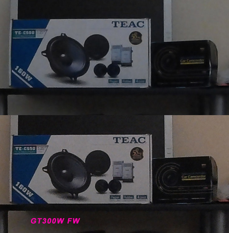

למי שמעוניין צילמתי את התפריטים של הקושחה של GT300W שהתקנתי על הG1WH, הAWB עובד, איכות התמונה בתאורה חלשה טוב בהרבה מהגרסה המקורית, יש היפוך תמונה ואפשרות להכנסת מס' הרישוי של הרכב.
התמונה נראית באיכות של אינטרפולצה כי צולמה ב5MP בשביל ליראות עוד יותר את ההבדלים בעיבוד התמונה לעומק, הקושחה המקורית פשוט מחליקה את התמונה ומעלימה את כל הפרטים הקטנים-להבדיל מהקושחה של GT300 ששומרת עליהם ונותנת איזון לובן נכון יותר .
[ATTACH=CONFIG]382343[/ATTACH]
[ATTACH=CONFIG]382346[/ATTACH]
