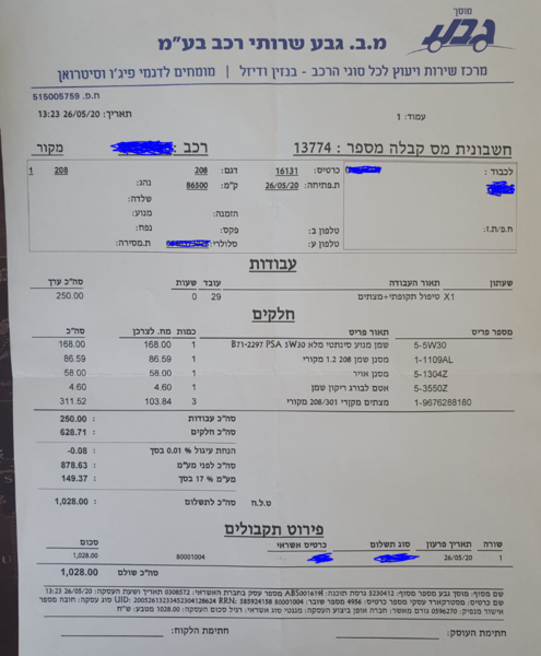

אז בעצם כל בעלי הרכבים עם המנוע הנל שמטפלים באותו המוסך מקבלים בטיפול השנתי את השמן שבתמונה.
אם ככה אז לטיפול הבא אני אקנה את השמן ואתן למוסך לבצע את שאר העבודה.
בנושא השמן עוד עניין שקצת מטריד אותי- הטענה שהשמן טוטל שמשוווק בארץ שהוא באיכות ירודה יותר ביחס למה שמשווק בצרפת למשל- בהנחה הזאת אני מעדיף שלא להשתמש בשמן הנל
השמן הנוסף שמוצג כתואם את התקן זה המוביל1, מישהו משתמש בו או יש לו נסיון עם השמן הנל?
בכמ כנראה שלטיפול הבא אני אקנה את המוביל מאחת מחנויות החלפים.
לגבי הנסיעה- אני מעריך שנסעתי מאז הטיפול(מאי) כ1000-1500 קמ (לא יותר מ2000)

אני אשמח אם נציג ממוסך גבע, שזוכה להסכמה מקיר לקיר, יסביר מה פשר העניין. איך זה שממלאים ללקוחות שמן שלא עומד בתקן של היצרן?

לפני 37 דקות, Adamm כתב:
מאיפה הגיעה הטענה שטוטאל בארץ באיכות ירודה?
מי שמייבא את טוטאל ומוביל 1 זה טלרון(לובינסקי בעצם).
יש גם טוטאל תוצרת טורקיה ביבוא מקביל.
אין שום דבר מיוחד בשמנים של טוטאל פרט לזה שלפיג'ו יש שיתוף פעולה איתם, ולכן הם ממליצים להשתמש בשמנים שלהם כפי שקראת בספר הרכב.  המחירים שלהם בארץ הם מופרזים ואין שום הצדקה בעולם להעדיף אותם על פני חברות מוכרות אחרות כמו EUROL לדוגמא ששמניה הם באיכות גבוהה ונמכרים במחירים הרבה יותר הגיוניים.
כל שמן שעומד בתקן יתאים, ללא שום קשר לארץ היצור שלו או למדינה בה הוא נארז.
השמן שמילאו לך אינו עומד בתקן, ואני הייתי מציע לך לגשת למוסך ולבקש שיחליפו לך את השמן על חשבונם לשמן אחר שכן עומד בתקן.

בדקתי בהיסטוריה של 308 2017 מנוע 1.2 שמטופלת בגבע,
מצויין בפירוש בשורה של שמן מנוע, בקבלה על הטיפול --
 5W-30  B71 2297.

לפני 7 שעות, ik3 כתב:
אז איך בעצם אני מבדיל בין השתיים?
על זה שמגיע ביבוא מקביל רשום על האריזה בטורקית + באנגלית.
אבל לדוגמא יש טויוטיה וסיטרואן מיוצרים בטורקיה  והם לא טובים פחות מאשר טויוטה או סיטרואן שמיוצרים במדינות אחרות, כנ"ל השמן, עד שמישהו מביא תוצאות מעבדה שמראות אחרת.
שמן של avista גם כן מגיע בתקן הזה ובצמיגות 5w-30 והעלות שלו משמעותית נמוכה יותר מtotal, אם אני זוכר נכון 100 ש"ח לגלון ( על total שילמתי 150 בפעם האחרונה).
לפני 12 שעות, איצי בר כתב:
 5W-30  B71 2297.
נראה שגם אצלי כתוב אותו הדבר בסעיף של השמן

היכן רכשת גלון של TOTAL ב-150? המחירים שלו הם באיזור ה-250 לגלון.
ik3, פשוט תפנה למוסך גבע ותשאל מה פשר העניין. אם ראית שמילאו לך בוודאות שמן מהמיכלים שהראת בפעם הקודמות, הרי ששילמת בעבור שמן בתקן 2297 שמחירו לא זול בכלל, וקיבלת שמן נחות שלא עומד בתקן. הדלתא במחיר פחות מפריע לי, שכן הנזק הפוטנציאלי שעשוי להיגרם כתוצאה משמן שלא עומד בתקן הוא לאין שיעור יותר משמעותי.
