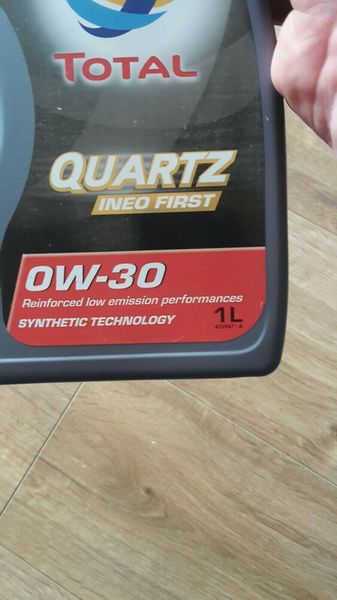

בתאריך 27.8.2020 בשעה 22:00, KipodYam כתב:
רק מוודא - קנית total דגם
TOTAL QUARTZ INEO HTC
או
TOTAL QUARTZ INEO MC3
4 ליטר ב150 שח??
זה INEO FIRST 0W-30
בתקן B71-2312
שים לב שהשמן הזה הוא לא סינתטי מלא אלא בטכנולוגיה סינתטית.
לצורך העניין 0w30 של קסטרול בתקן PSA 2312 הוא שמן סינתטי מלא, נמכר במחיר זול יותר ורשום עליו השם "CASTROL".

קיפוד ים, ראה בבקשה את הכיתוב תחת הצמיגות. טכנולוגיה סינתטית.
כתוב בטורקית מתחת לצמיגות גם בתמונה ש-DIMO העלה.

קיפוד ים, אשמח להבין כיצד אני טועה \ מטעה, כאשר אני מגבה את דבריי בהוכחות. הבאתי לך צילום של מיכל שעליו כתוב באותיות קידוש לבנה, טכנולוגיה סינתטית. אף יצרן לא יציג שמן סינתטי מלא כשמן שמיוצר בטכנולוגיה סינתטית שכן שמן סינתטי מלא נחשב לאיכותי יותר ובהתאמה מחירו עשוי להיות יקר במקצת. אלו שמנים שמיוצרים בטכנולוגיה שונה. אם אתה מתעניין בכימיה, מוזמן לקרוא בנושא. למען הסר ספיק, אינני שולל כלל וכלל שימוש בשמן בטכנולוגיה סינתטית, מניח שאם הוא עומד בתקן הוא ודאי ראוי לשימוש.
מכאן אם אתה רוצה לטעון אחרת, חובת ההוכחה עלייך.
