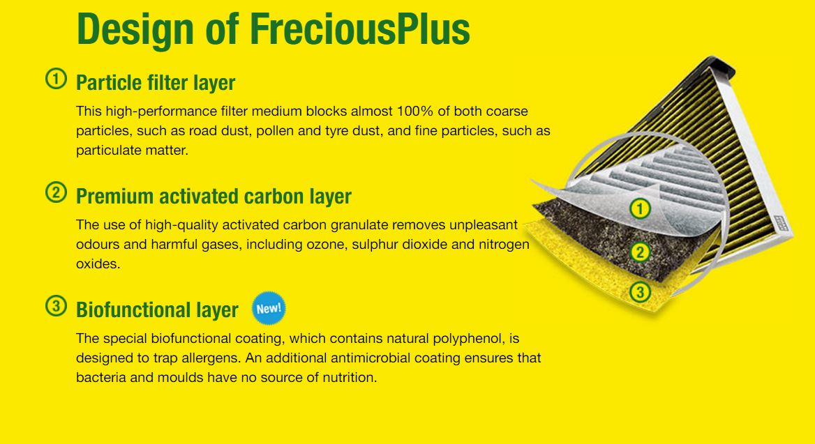

היעילות של המסנן אנה מוטלת בספק וככל שיהיה בשימוש מסנן יותר איכותי ככה תנשום אוויר יותר נקי והמאדה יחזיק יותר זמן מעמד.
מבחינת מסננים, ממליץ לבדוק האם לחברת MANN יש פליטר פחם עבורך, אני רוכש את שלי באמאזון UK (לא US שים לב).
תאתר את הפילטר הנדרש לך באתר שלהם, לפי הדגם וחפש אותו באמאזון או EBAY ותראה איפה משתלם לך.
תאמין לי, שלפעמים העלויות של המשלוח לפריט בודד + המחיר שלו שווים בדיוק חצי מהעלות בארץ.
הינה לינק לבדוק איזה דגם אתה צריך :
https://catalog.mann-filter.com//EU/eng
לאחר מכן, לינק לאמאזון UK במידה וזה נמצא שם ואגב, באמאזון אפשר לבחור את סוג הרכב ולמצוא חלפים עבורו ממה שזמין למכירה, תנסה:
https://www.amazon.co.uk
או EBAY מה שתבחר, שים לב אם כבר EBAY, שהמחיר סביר וריאלי והמשלוח לא מטורף מדי.
אני עושה שימוש בדור חדש של פילטרים, תלת שכבתי והוא עושה עבודה מעולה ולפי הנדרש, רשום שיש להחליף כל ~15,000 ומספקים תמונות כיצד הוא נראה ב 5,000 ב 10,000 וב 15,000.
מי שנוהג בפקקים או מוד עירוני בעיקר, כל 15-20 אלף זה טווח הזמן הנדרש להחלפת הפילטר שלרוב, זה יוצא פעם בשנה תלוי מי נוסע כמה.
זה סוג הפילטר שלי:
https://www.amazon.co.uk/gp/product/B00URDPU96/ref=oh_aui_detailpage_o02_s01?ie=UTF8&psc=1
מסנן מאן לא זול כלל לצערי.
