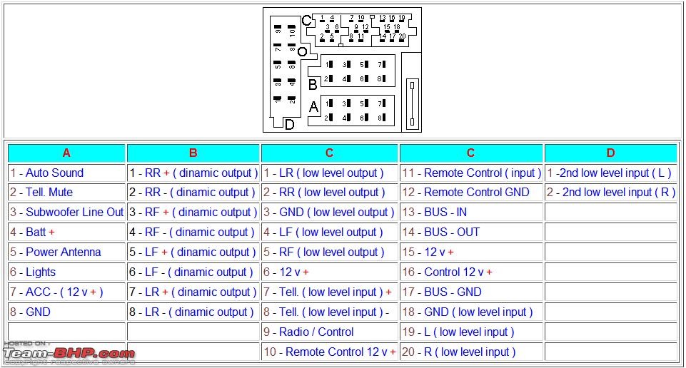

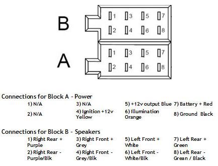

ואם כבר ליאור - תוכל להגיד לי אילו מתאמים עליי לרכוש למעט מתאם הפלסטיקה? ראיתי שצריך מתאם לשקע של האנטנה ומתאם לשאר החיבורים (חשמל, חיבור רמקולים וכו')

מתאם לאנטנה הגיע עם הרדיו אם אני לא טועה וגם הרדיו הגיע עם פלאג שמתחבר לחוטים המקוריים של האוטו (הוספתי מתאם שליטה מההגה באמצע)
ככה שבעצם חוץ מהפלסטיק אתה לא צריך לקנות שום דבר אחר
כמובן שאתה צריך לקנות את הכלי שאיתו שולפים את הרדיו המקורי - 2 ברזלים בצורת U. (אם אתה עושה את ההתקנה לבד)

אני יודע שיש פלאגים שמגיעים עם הרדיו, השאלה אם לא צריך מתאם מהחיבור של הרכב לחיבור של הרדיו שיקשר ביניהם? לא רוצה לחתוך חוטים.
