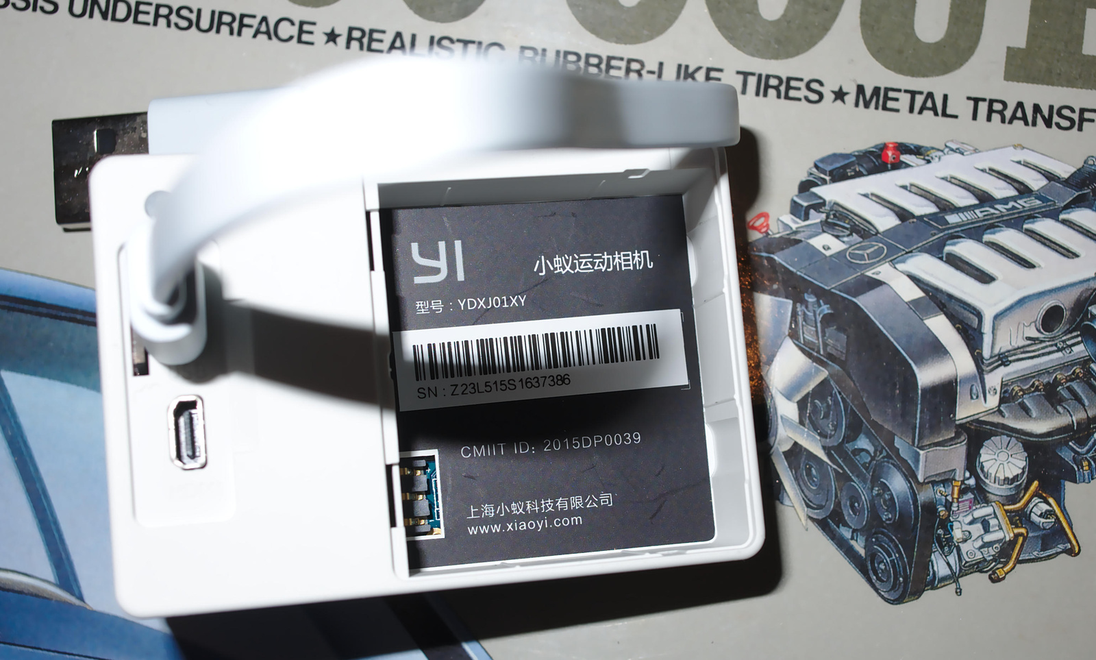

זאת המצלמה, מספר סידורי מתחיל בZ23L, כניראה מדובר בגירסא הלפני אחרונה.
