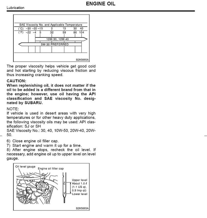

כבר כתבתי בעבר ששמן 20W50 לא מתאים לרכבים בעלי מרימים הידראולים וגם לרכבים כמו סובארו לגאסי שיוצר בתחילת 1990.
אני מעדיף לבדוק בספרות אחזקה המקורית של הייצרן ולא בספר הרכב שאני לא יודע מי עומד מאחורי ההמלצות ואם בכלל בתחילת שנות ה-90 היה איזה מהנדס או הנדסאי רכב שיכול היה לכתוב המלצה נכונה בספר הרכב על סמך מידע והגרפים שייצרן הרכב מספק (צמיגות השמן בתלות הטמפ' החיצונית).

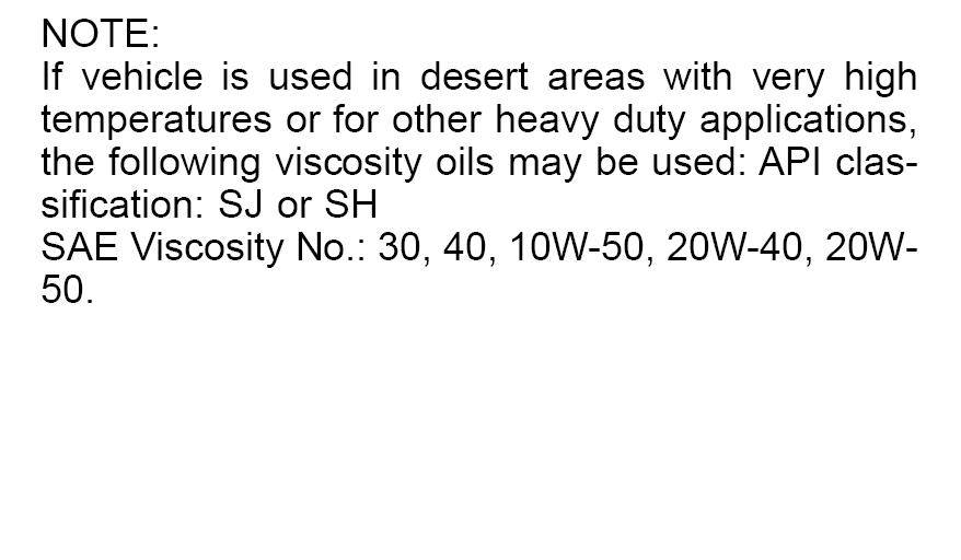

שמן 20W50 מתאים לרכבים הנוסעים בטמפ' גבוהות במדבר (מצורף קטע מתוך ספרות הייצרן).
יש ברשותיי את ההכשרה והידע הטכני והגיון בריא לבדוק את הדברים לעומק ולהצליב נתונים ולהגיע למסקנה באופן בהיר וברור על-סמך בדיקת נתונים של השמנים ונתוני מנוע.

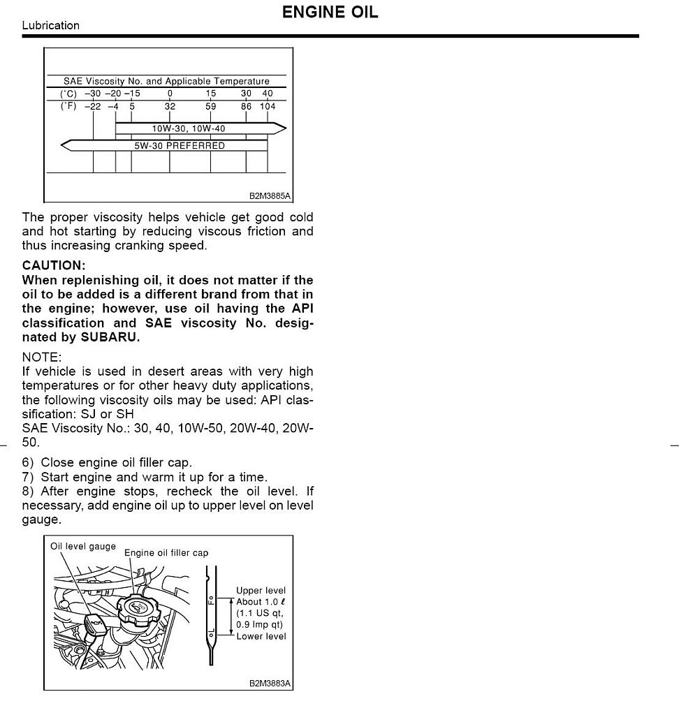

המלצה סופית שלי לפני שאני פורש מהאשכול היא שמן חצי סינטטי 10W40 המתאים לטווח הטמפ' השורר בארץ.
לא משנה איזה דרגת צמיגות תבחר אבל בחר רק בשמן חצי סינטטי ולא מינרלי.
ראה קובץ מצורף.
