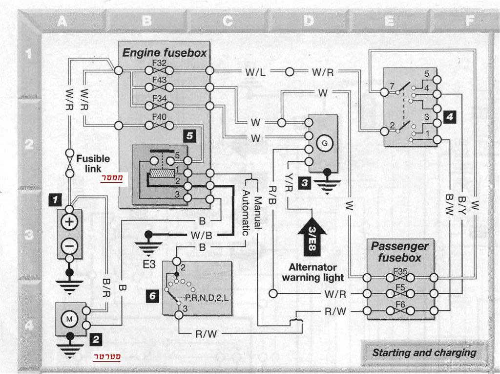

מצורפת סכימה חשמלית של טויוטה קרינה משנת 92-97 מנוע 4A-FE שזה דומה לקורולה (או בול כמו בקורולה) ורואים שיש ממסר.

הממסר בסכמה הוא ממסר הגנה למניעת התנעה בהילוך - (רכב בעל ממסרה אוטומטית) ניתן להניע רק ב- P.N .
לזרם הפיקוד שהוא בעיקרון זניח מפני שהבנדיקס הוא בעצמו ממסר הבעיה היא במתח המגיע אליו מהסוויץ".
מפני שבמעגל לא זורם זרם רב אפשר להשתמש במימסר הגברה לעומסים חשמליים קטנים יחסית נגיד עד 10 אמפר.
