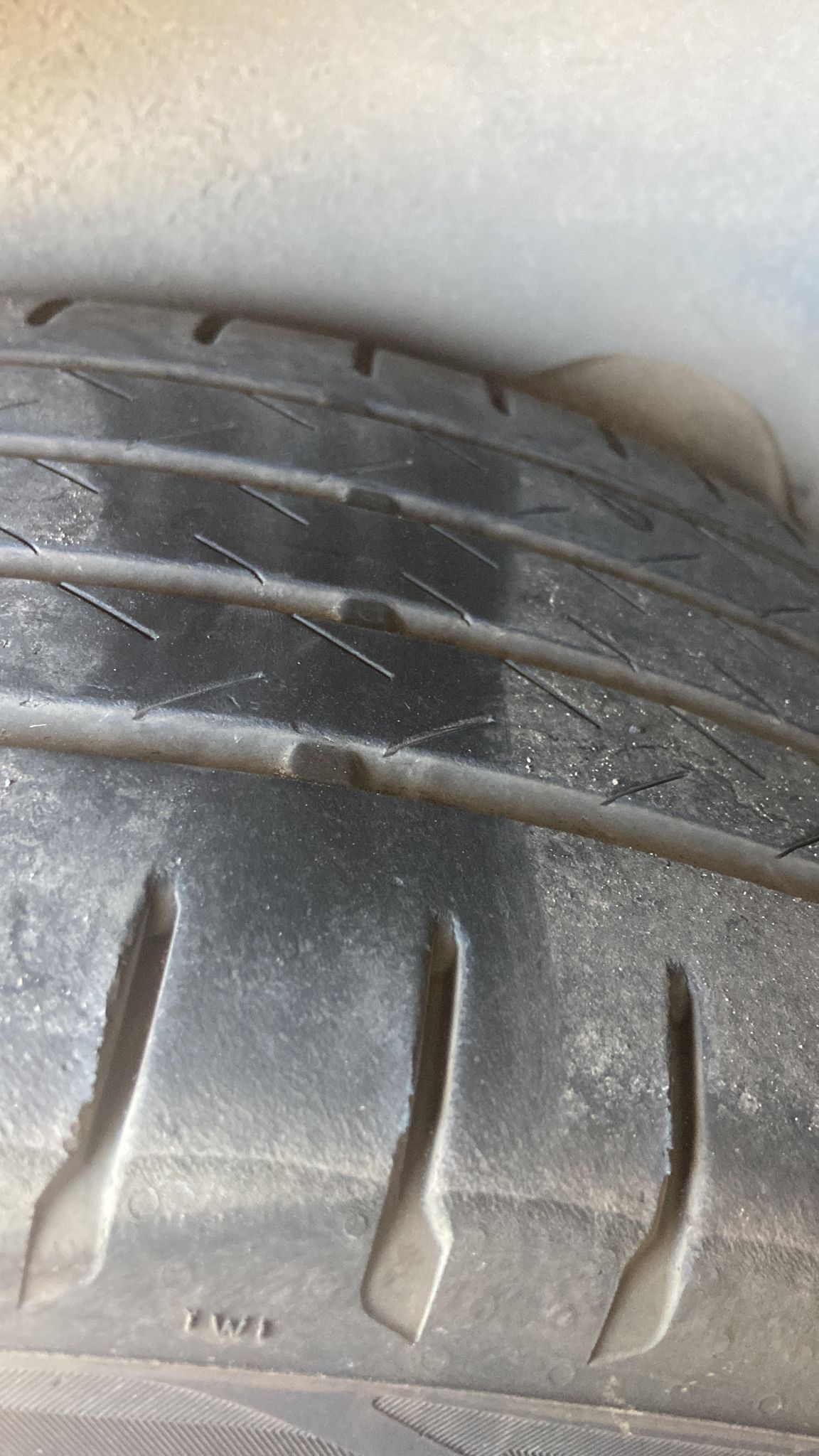

הצמיגים המקוריים מחזיקים כ 40-45 אלף ק"מ, הבנתי שאופייני לכל החשמליות.
תאוצה נחמדה, שקט.
מנסיון- תלוי בעיקר ברגל ימין של הנהג. להגיע עם המקוריים לקמ כזה זה על גבול ה״נדיר״. יצא לי לראות רכב עם 6500 קמ ש קדמיים הגיעו לשחיקה מקסימלית, גובה הסוליה בגובה של ה״סטופרים״.
לדעתי הרכב מגיע עם צמיגים ״עדינים״(בלשון המעטה), שמבחינת עמידות ואורך חיים לא מסונכרנים עם זה שזה רכב חשמלי כבד עם מומנט גדול.
בנסיעה רגועה (מאוד) אפשר להגיע לקמ שרשמת, בכל מצב אחר המספרים יהיו נמוכים משמעותית.
צמיג מקורי שירד מרכב עם 6500 קמ על השעון:
לפני 33 דקות, צ'ופצ'יק כתב:
פתחתי על זה שירשור לפני כמה חודשים, אכן נהג רגוע שברכבי בנזין שהיו לו מקודם היה מגיע עם סט צמיגים ל 90 אלף ק"מ.
אז אולי זה נדיר ויותר טוב מהממוצע אבל עדיין קצת מאכזב בהשוואה...
ואכן התופעה בדיוק אותה תופעה, הצמיגים שחוקים עד לאינדיקטור שחיקה שזה משהו שבקושי יצא לי לראות בעבר, אלא אם כן זה רכב שעושה קילומטרז'ים ומגיע תוך 3 - 4 שנים לאיזור 90-100 אלף ק"מ. ברוב המקרים הצמיגים מוחלפים בגלל יובש הרבה לפני שהגיעו לאינדיקטור שחיקה.
