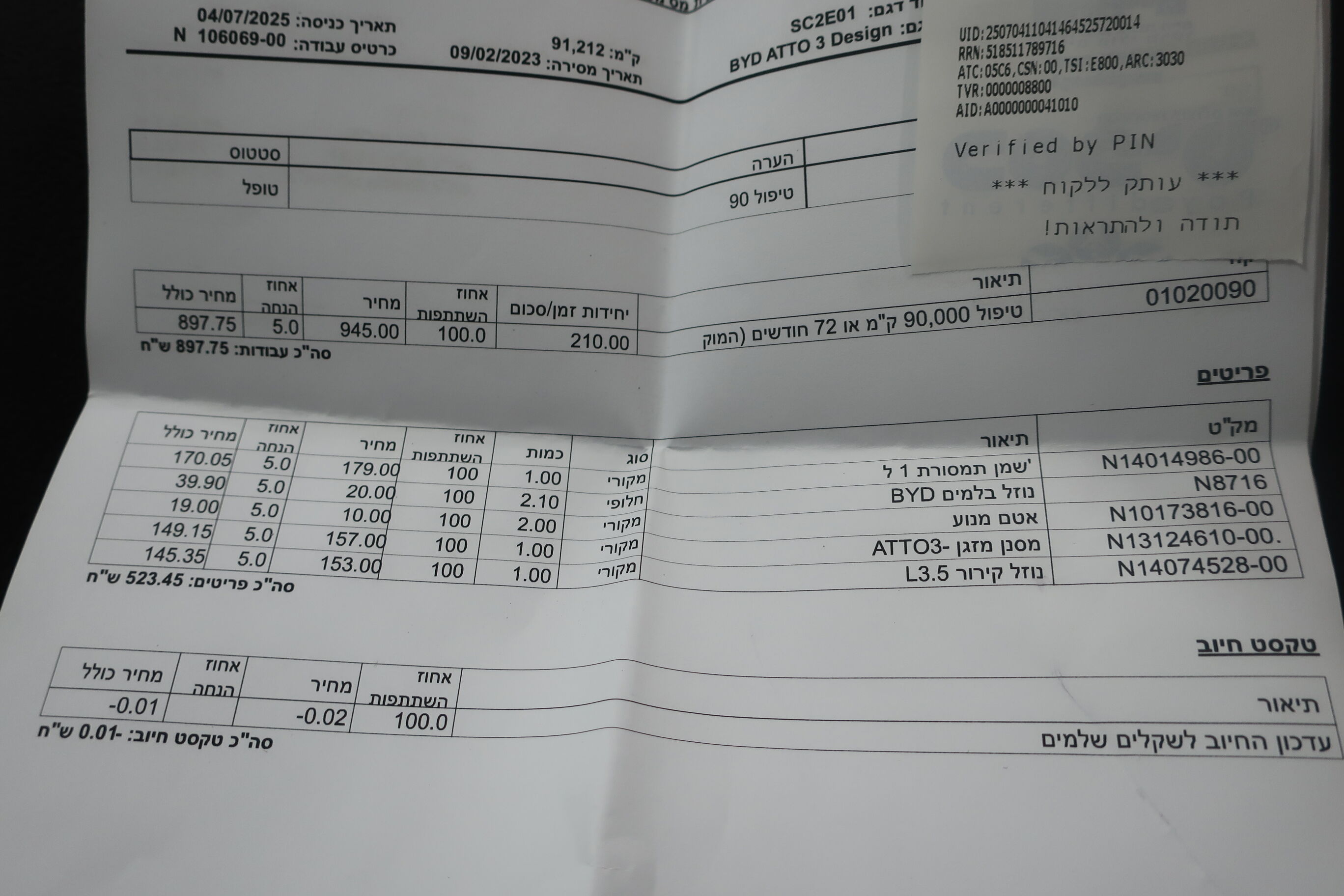

החלפת נוזל בלמים ברכב חשמלי בתדירות כזו?
וזה בו בזמן שהם מתהדרים ברגנרציה שמקלה על מערכת הבלימה ומייצרת הרבה פחות בלאי.
לפני 49 דקות, farkash7 כתב:
אם תשים לב בכל המכוניות יש הוראת יצרן להחליף נוזל בלמים כל שנתיים או שלוש בלי קשר לקילומורז'. לא כל 30 אלף ק"מ ולא כל 60.
נוזל בלמים לא ממש מתבלה כשמשתמשים בבלמים, הוא סופח לחות וזה מוריד את טמפרטורת הרחיחה שלו.
התהליך הזה לא קשור לשימוש בבלמים, רק לזמן.
אוקיי מקבל. אם מדובר באינטרבל של כל שנתיים, ועדיין בטסלה למשל זה לא נדרש רק אומר...
מה לגבי נוזל קירור? האינטרבלים שאני מכיר הם 5-10 שנים... אוקיי נוזל קירור עולה רק 145 שקל אבל בלעדיו קשה להצדיק שעתיים עבודה... האמת שגם איתו וזה מביא אותי לסעיף הבא...
מחיר הטיפול די מקומם... כמעט 400 שקלים לפני מע"מ לשעת עבודה, ושעתיים עבודה על החלפת נוזל בלמים, נוזל קירור ופילטר מזגן? נו שווין...
אצל טסלה הטיפול שאני מכיר הוא שבאים אליך הביתה ומחליפים את פילטר המזגן וזה עולה סדר גודל של 200 שקלים...

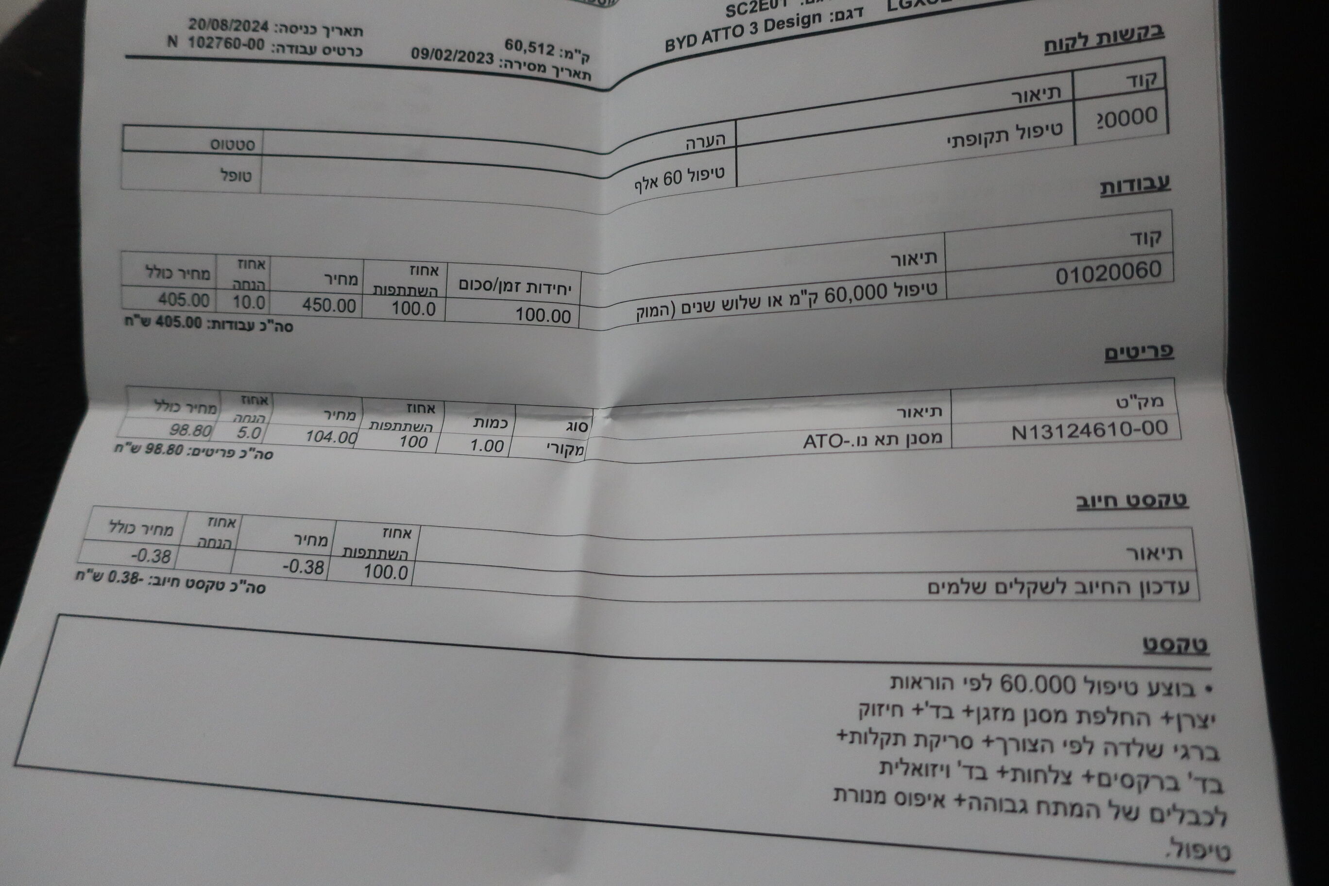

בתאריך 17.7.2025 בשעה 23:21, לב טוב כתב:
טוב, להלן סיכום כפי מה שאני מוצא בניירת אצלי:
טיפול 20 אלף ו-40 אלף קיבלתי בחינם בגלל שהרכב נמסר לי באיחור של חודש, אין לי פירוט של מה בוצע בטיפול, יש לי רק נייר שמעיד שהטיפול בוצע.
טיפול 60 אלף עלה לי 600 ש"ח, ליכלכתי כשאמרתי שעלה 800...
רצ"ב פירוט:
טיפול 90 אלף עלה לי 1680, בטלפון נאמר לי שעולה בסביבות ה-1800, קיבלתי "הנחת לקוח ותיק"... של 5% והגענו ל-1680. רצ"ב פירוט.
על הסכומים בצילומים המצ"ב יש להוסיף מע"מ.

כשביצעתי את הטיפול הקטן, גבו לי עליו 600 ואמרו לי שטיפול גדול זה בערך 1300, כשבאתי עכשיו לעשות טיפול 90K (במקום 80K, מרווח הטיפולים התרחב) אמרו לי בטלפון שהמחירים עלו וזה יעלה בסביבות ה-1800.
אם נכפיל את המחיר לטיפול קטן ב-1.5 (כמו יחס ההתייקרות בטיפול הגדול) נגיע לבערך 900 ש"ח לטיפול קטן.
לסיכום - טיפול קטן + גדול = 2,700 ש"ח וזה מתפרס ע"פ 60K ק"מ או 4 שנים, כל כמה זמן עושים טיפול ברכבי ICE?
בטויוטה הישנה שלי עלה לי טיפול כל 10K ק"מ - 400 ש"ח (לא במוסך טויוטה) 400*6 =2,400. הבדל של 300 ש"ח.
